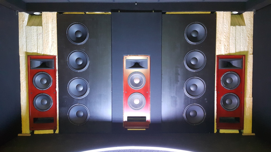

JIM a écrit:J'ai utilisé la même laine de verre que pour la salle. Knauf Ecose ... Quelques agrafes pour la fixation.
Au niveau du rôle, quelques infos ici même si tu trouveras des infos plus sérieuse dans le livre de Vance Dickason sur la conception des enceintes
http://petoindominique.fr/php/amortis.php
http://www.pascalchour.fr/livres/dick.htm
Voici la scène avant.
Beau travail JIM, il y a un moment aussi que j'hésite à coller de la mousse acoustique sur mes caissons.
ressources/derriere-l-ecran/164349
Tu as fait des comparaisons et des mesures avec et sans ?

C'est surtout pour éliminer les réflexions entre la centrale et la toile.
Pas de mesures avec la centrale et l'écran avant la pose donc, pas de comparaison.

Voici une photo de la scène avant avec l'écran.
