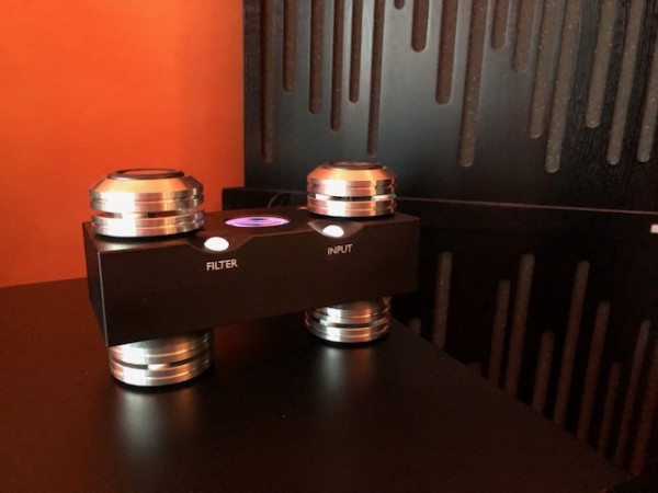

Alimentation linéaire Sbooster 5V pour alimenter ce DAC chord

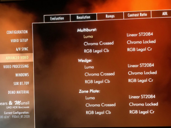

J'ai procédé à la calibration par votre hôte de mon 77AG9 .
De prime abord , je souhaite préciser que je ne suis pas un pro et je n'ai juste pas la prétention de maîtriser l'art ultime de la calibration . Je n'ai ni les diplômes et encore moins une sonde à 8000 € . Cependant , j'ai appris au fil du temps à comprendre le principe . J'aime le faire car je suis cela passionnant et j'ai l'intime conviction qu'une télé bien réglée apporte une meilleure expérience cinéma .
Protocole de calibration :
Sonde :X rite i1Display Retail ( je n'ai pas fait avec ma C6 car je l'ai prêté à un ami )
Générateur de mires : madVR Generateur
Sony Bravio Autocal . Il faut télécharger sur vos sony l'application Calman for sony afin de débloquer les modes pro 1 et 2 et accéder à la balance 20 points . sinon c'est 10.
Comme recommandé par Sony et confirmé sur le forum AVS forum , dans tous les cas , il faut calibré le gamma à 2.2 soit la valeur 0 sur la télé . Lorsque l'on souhaite calibré à 2.4 ( valeur -2 sur la télé ) , il faut rester à une calibration à 2.2 . Une fois réalisée , il suffit juste de modifier dans le menu du sony à -2 . La télé opère le changement automatiquement .
Le colorspace : rec.709/sRGB
White point : j'ai utilisé le D65 qui est censé être la norme . Cependant c'est le plus gros questionnement à mon niveu car il semble qu'il ne faut pas utiliser celui là mais un point modifié pour les Oled . Le débat n'est pas là mais il faut savoir .
Mode Image : personnalisé pour professionnelle 1
SDR ( pour les films Blurays 4K SDR , 1080 SDR)
Luminosité
Capteur luminosité : désactivé
Luminosité 23 ( pour arriver à 120 nits )
Contraste 93
Gamma : 0 ( gamma 2.2 ) pour visionnage jour ou -2 pour visionnage dans le noir complet ( gamma 2.4 )
Niveau des noirs : 50 ( j'ai utilisé une mire spécifique pour caler ce réglage . cela peut évoluer avec le temps , mais il y a de grande chance que chez vous c'est 50 . Vous pouvez éventuellement mettre à 51 mais les noirs seront moins profonds au delà les noirs deviennent "gris" )
réglage des noirs : non
Amélioration des contrastes : non ( à ne pas activer en SDR à mon sens . je trouve que ça "crame les blancs" ça peut sembler flatteur dans les scènes sombres mais à désactiver à mon sens
Luminosité maximale : moyen ( comme recommandé par sony et Calman , la calibration doit se faire à ce niveau ( confirmé par Cédric Louis ).
Ce réglage influe sur l'intensité du pixel blanc ( W ) de nos télé .
Je vous rappelle que les dalles LG sont des dalles WRGB .( Blanc/rouge/vert/bleu )
A noter que si vous mettez ce réglage sur bas , il faut augmenter le curseur de la luminosité vers 32 ...

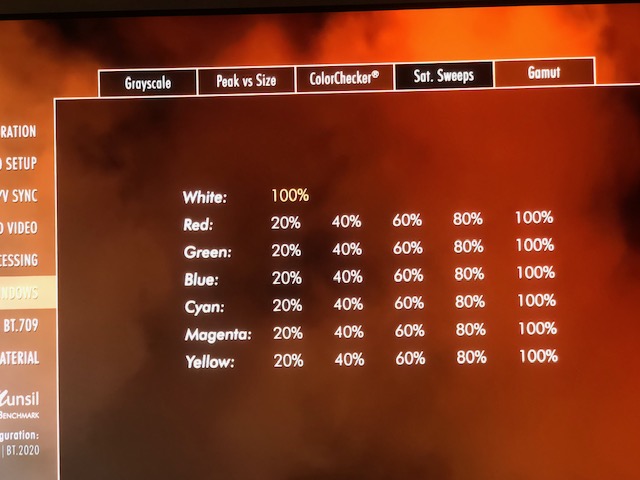

Utilisation d'une mire clipping White pour caler le contraste . Je veux atteindre la cible 1000 . ( 75.3 blanc ) en dessous on commence à voir le détail ...)
Chez moi c'est 93 sur mon Sony .
