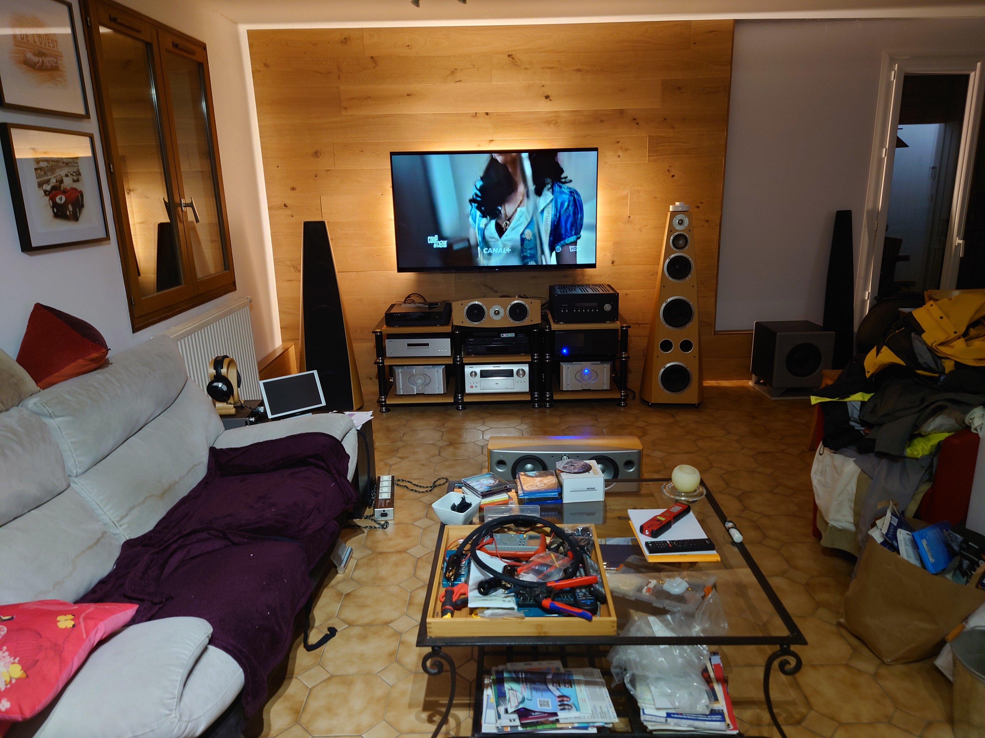

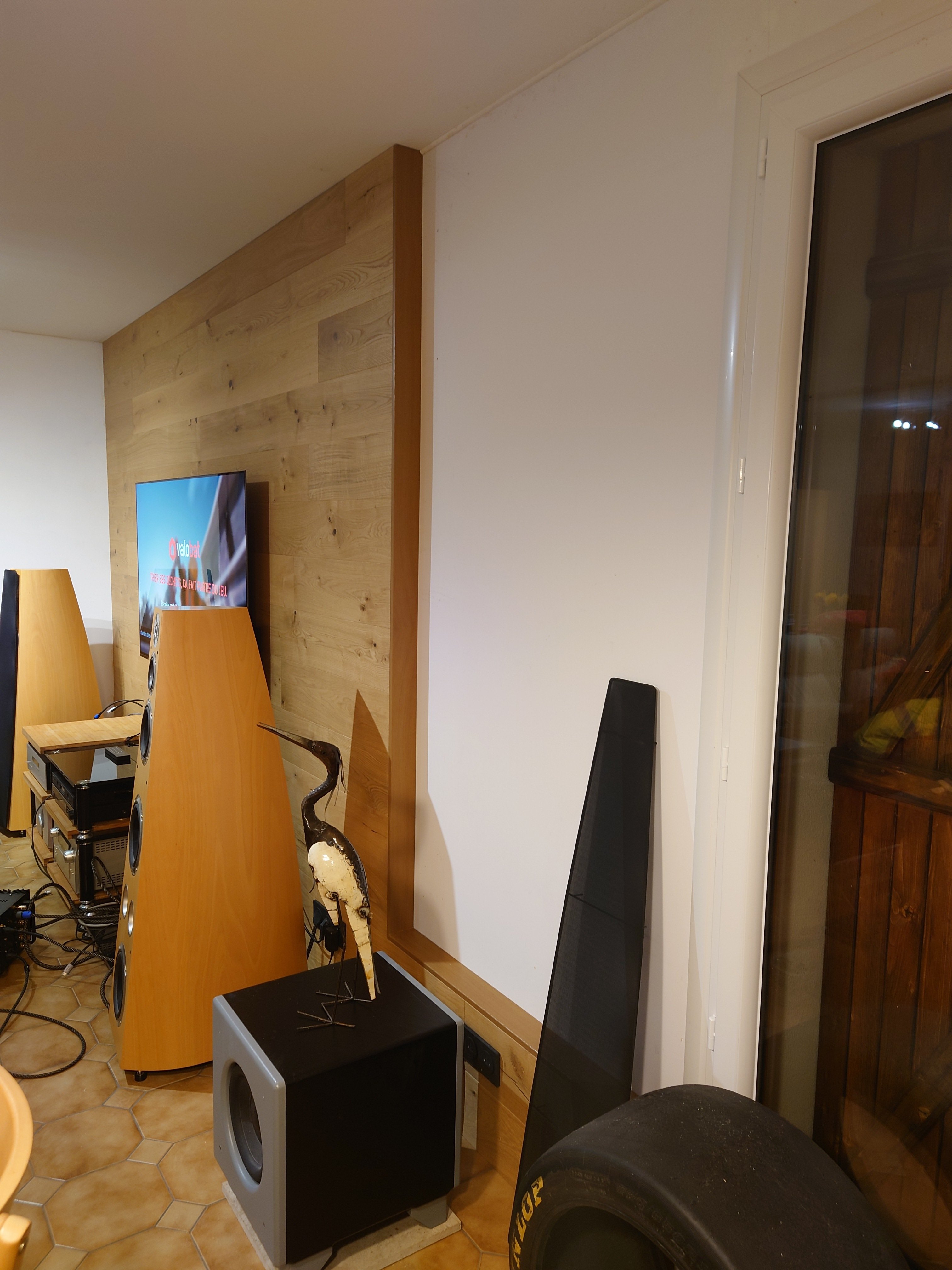

Images du soir, j'ai un peu avance...
Vue générale avant travaux du we
Même si le meuble de droite qui recevra l'ampli de la centrale et du caisson (par terre devant), un PCHC et mon intégré hifi n'est pas monte, puisqu'une partie basse est a retoucher, on commence à y voir plus clair.
Ma source est en place a gauche de la centrale.

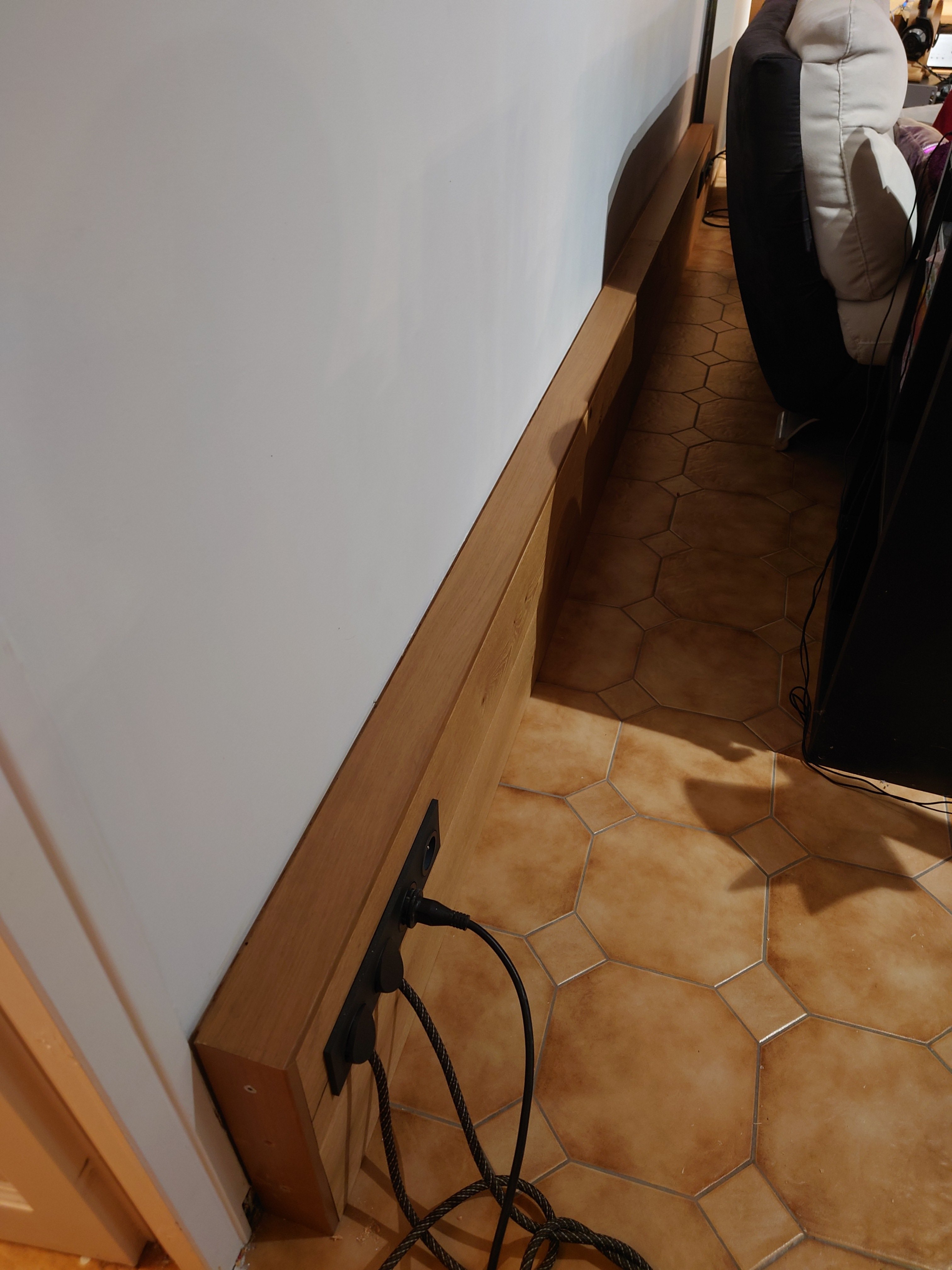

défonçage de la partie basse droite pour qu'elle rentre : fait
et découpe de plinthes pour faire les finitiions et collages desdites plinthes.
Ca donne ça :
Coté droit :Image
Coté gauche : Image
Et aujourd'hui, branchements et installation, sachant qu'il m'a fallu refaire mes câbles d'alim pour les amplis vu que je n'avais plus la place de coller des schuko droites (j'ai donc mis des schuko à 90°)

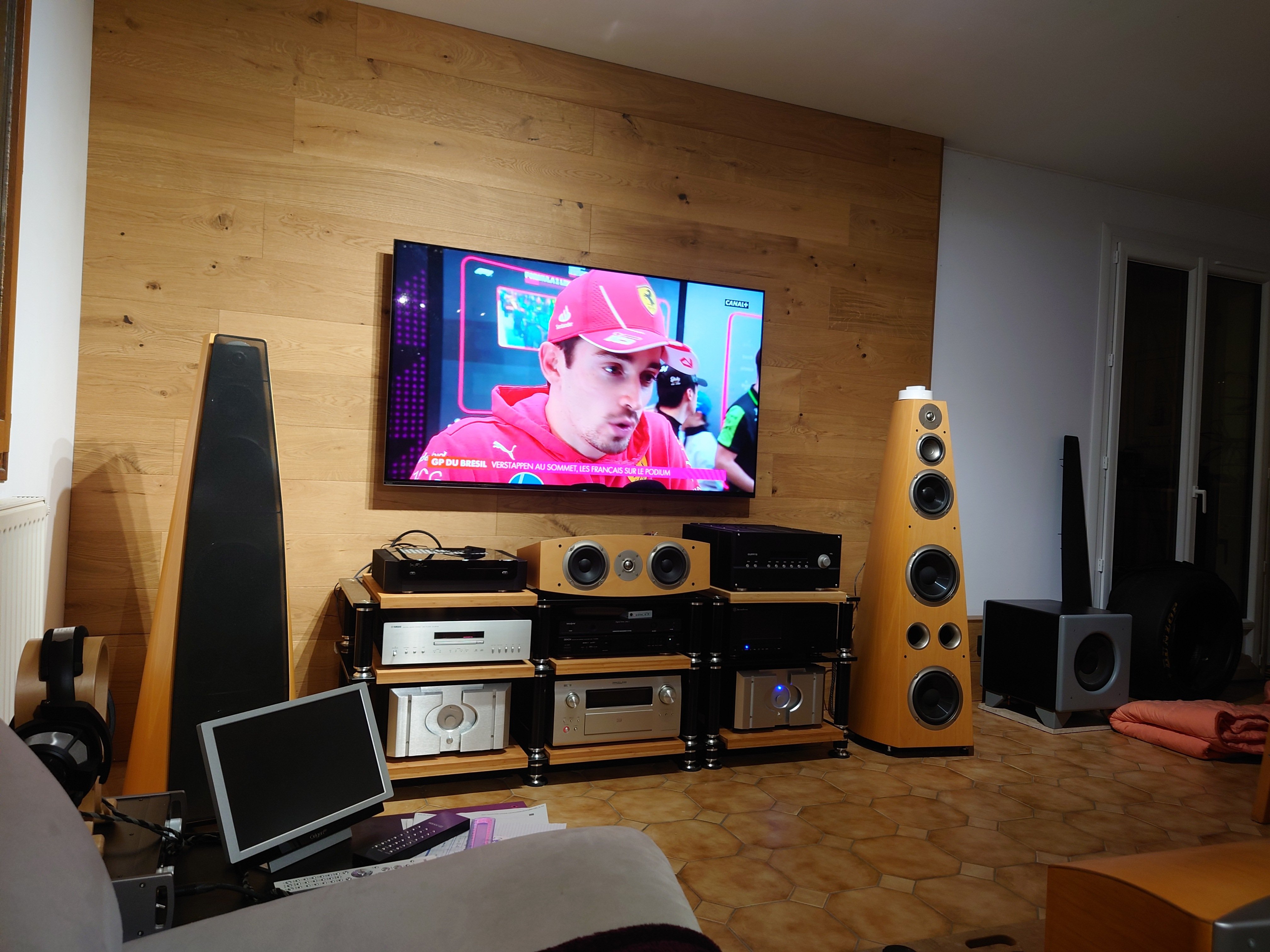

Donc, ce soir ça donne ça :
Restent à mettre les speakon sur les câbles d'enceinte des principales, brancher les enceintes ar et à tout tester et régler.

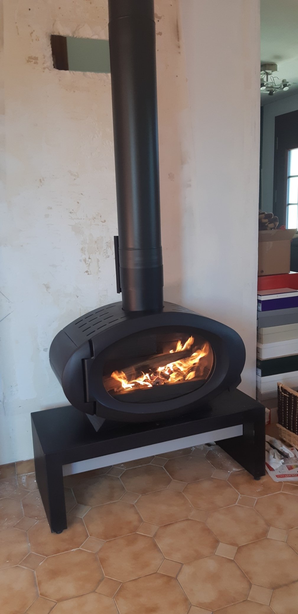

Travaux quasi finis, parce que le poêle, s'il fonctionne, nécessite de refaire l'ouverture au-dessus (que nous n'avons pas l'intention de reboucher mais d'agrandir et symétriser et de refaire sa couverture (avec de la brique issue de la maison de mes parents, donc qui a plus de 100 ans).

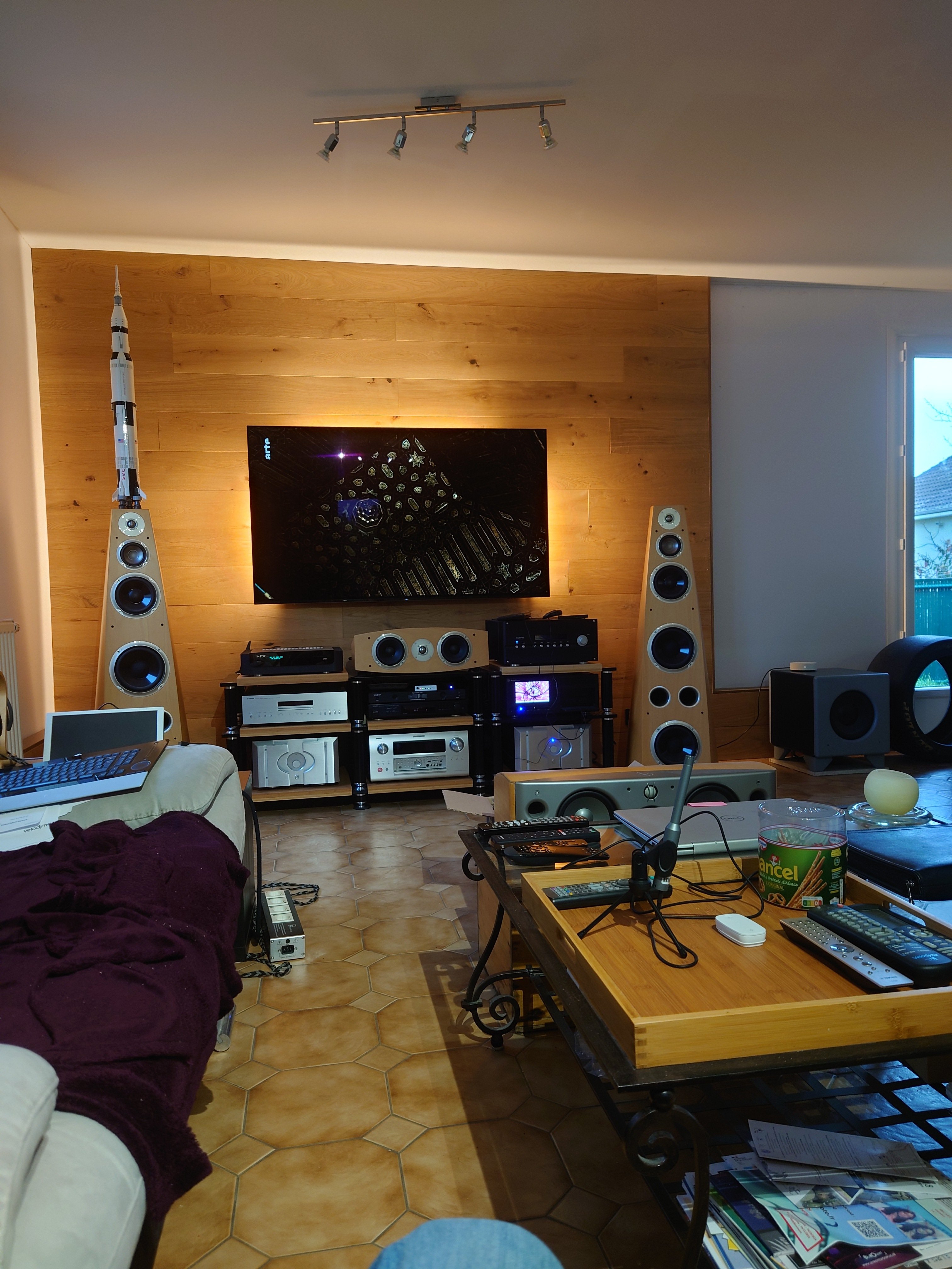

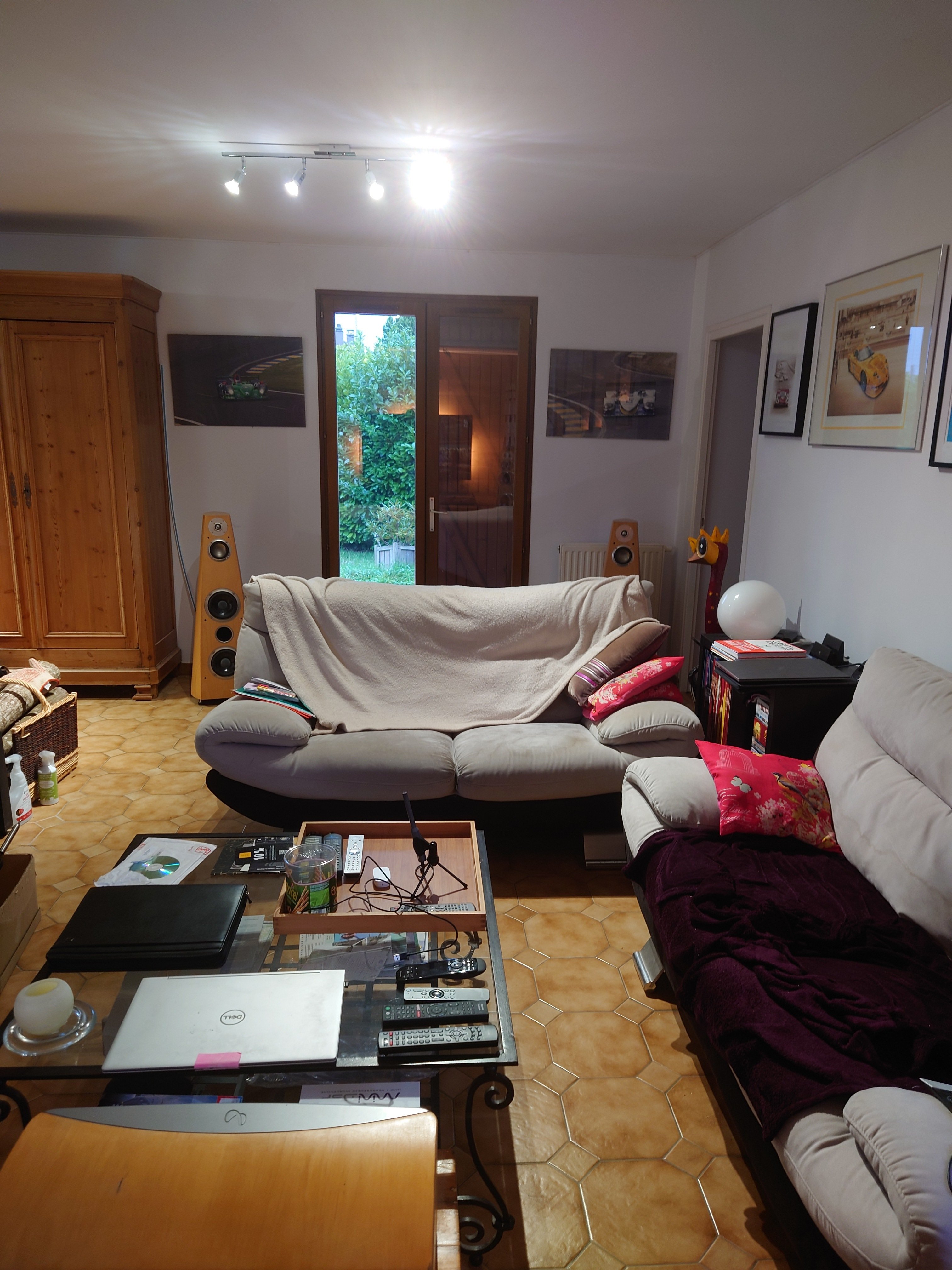

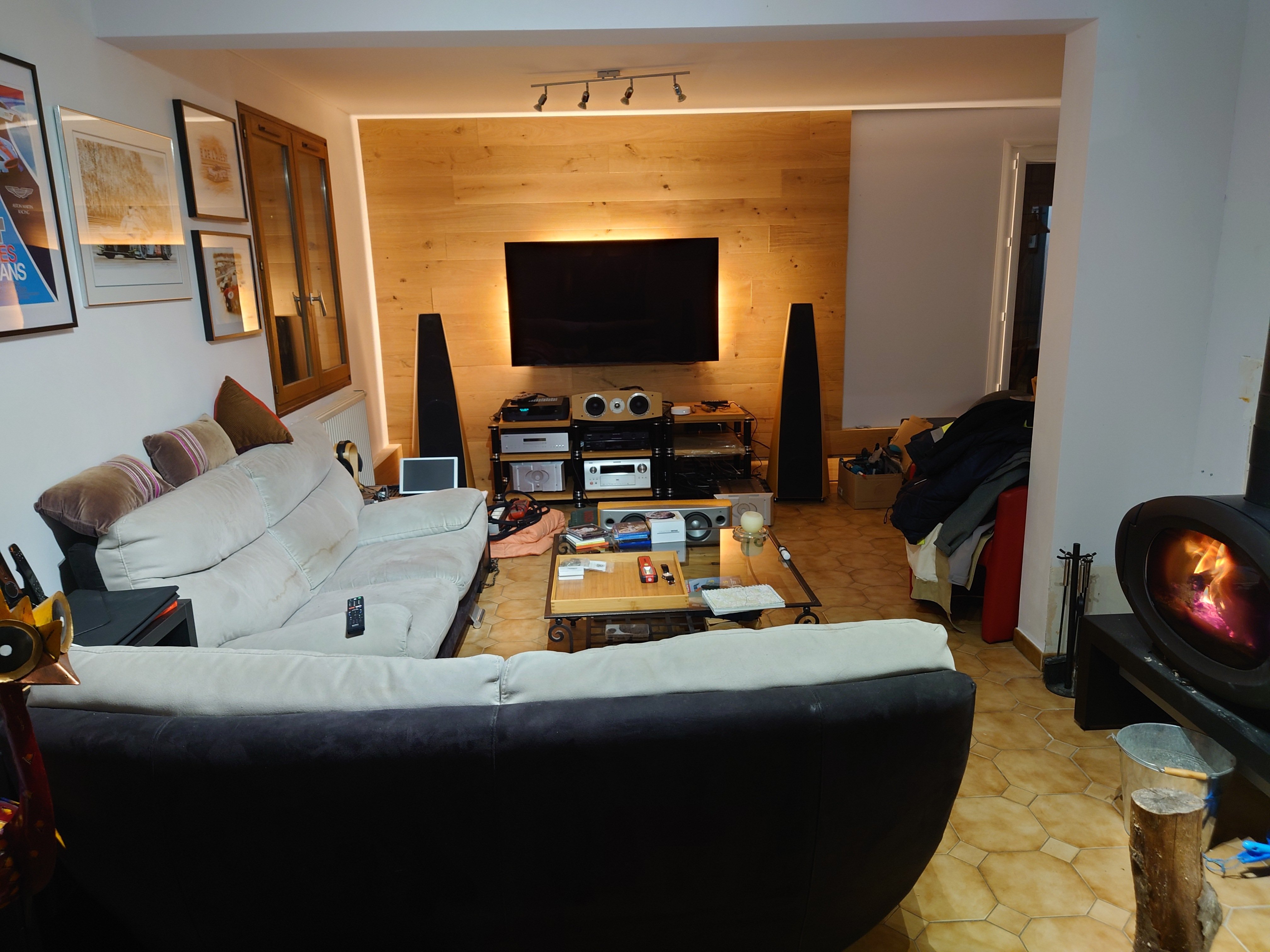

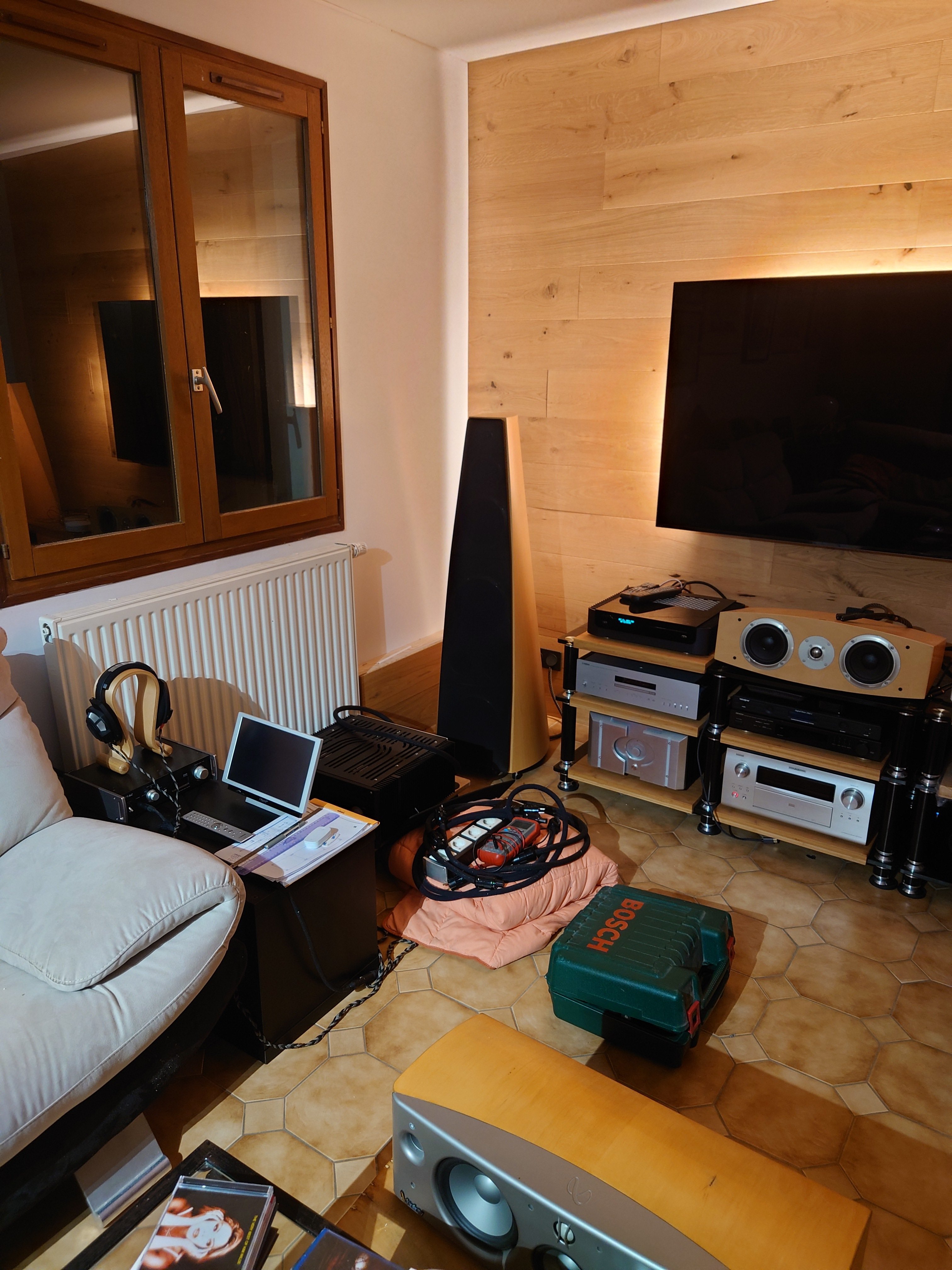

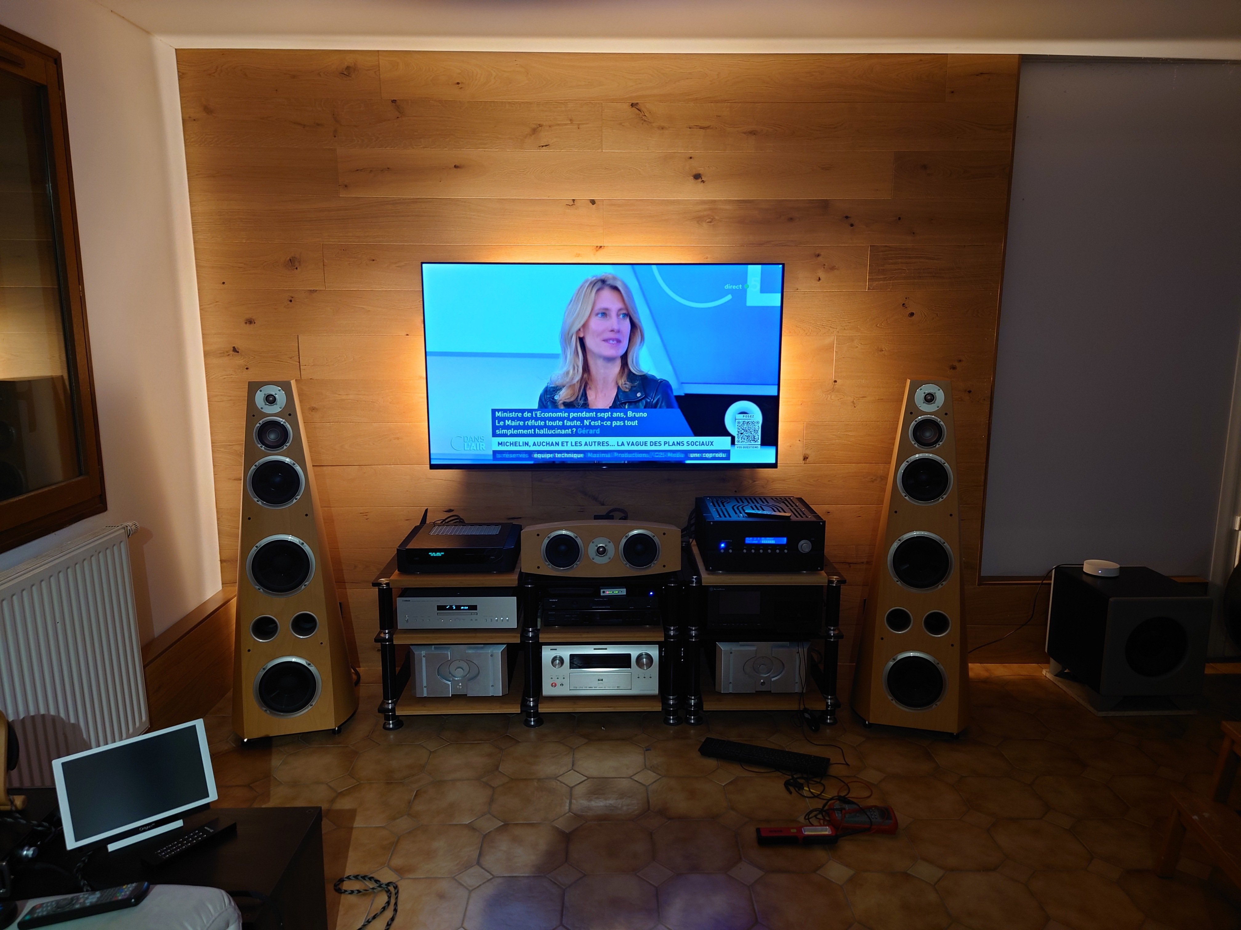

Quelques photos prises on the fly, avant des plus sérieuses.
Le deuxième PCHC, s'il n'est pas fanless est sur base d'un CW03 de silverstone, et possède un graveur BD / Lecteur UHD de pioneer et une config bien pus costaude (RTX 3070 TI + i7 6700k, qui pourra servir pour du jeu ou pour regarder les DVD pourris (avec une config kaz). Le clavier et la souris sont temporaires (un clavier BT arrive)

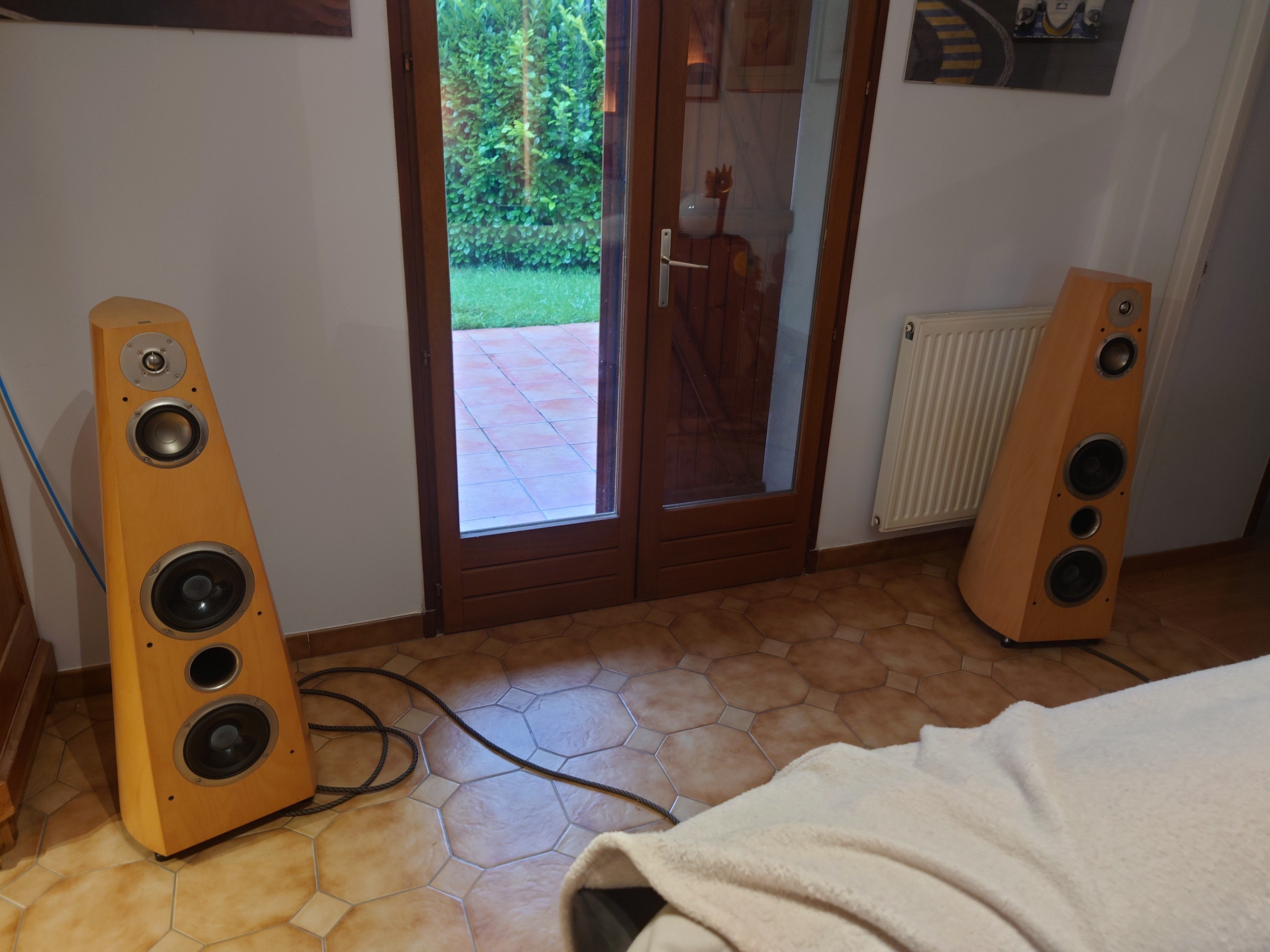

Vue vers l'arrière, on voit que les surrounds sot reculées désormais au max. En fait dans leur position précédente une était trop proche du poele et risquait donc de subir trop de chauffe. Et en position reculée leur emplacement est meilleur au niveau acoustique
Par contre me reste à leur faire un socle et à faire de quoi protéger ces sacrés câbles.
Vendredi, mesures complètes rew, et égalisation du caisson. Et probablement début de travail sur lesdits socles et goulottes.
Et surtout profiter de films et de musique. J'ai du retard en BD à combler aussi (casque sur les oreilles).

Message » 18 Nov 2024 12:04
C'est vraiment sympa. Une question, la lumière derrière la télé, c'est la télé qui la produit ou tu as rajouté quelque chose, genre des bande à LED ?
