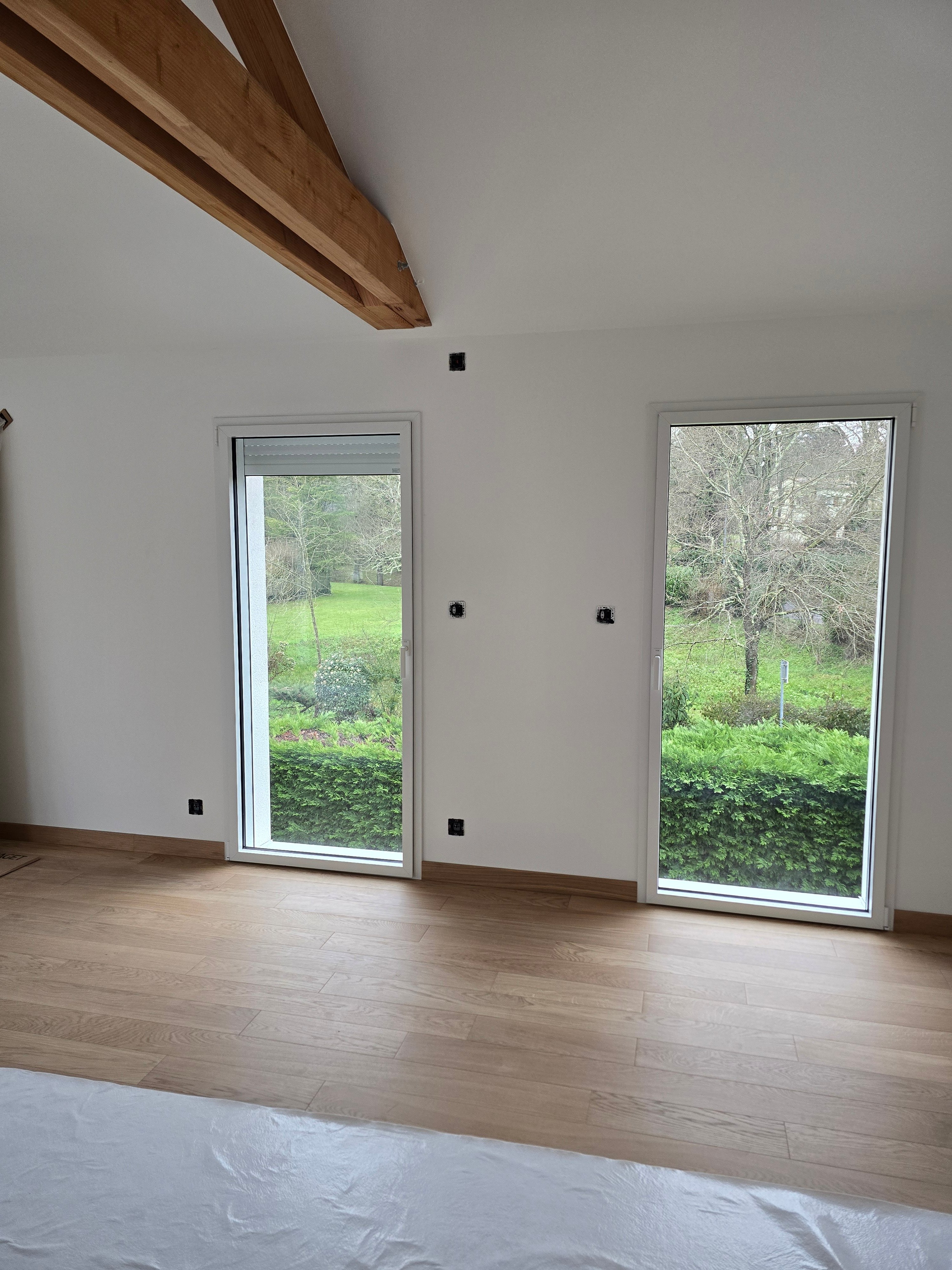

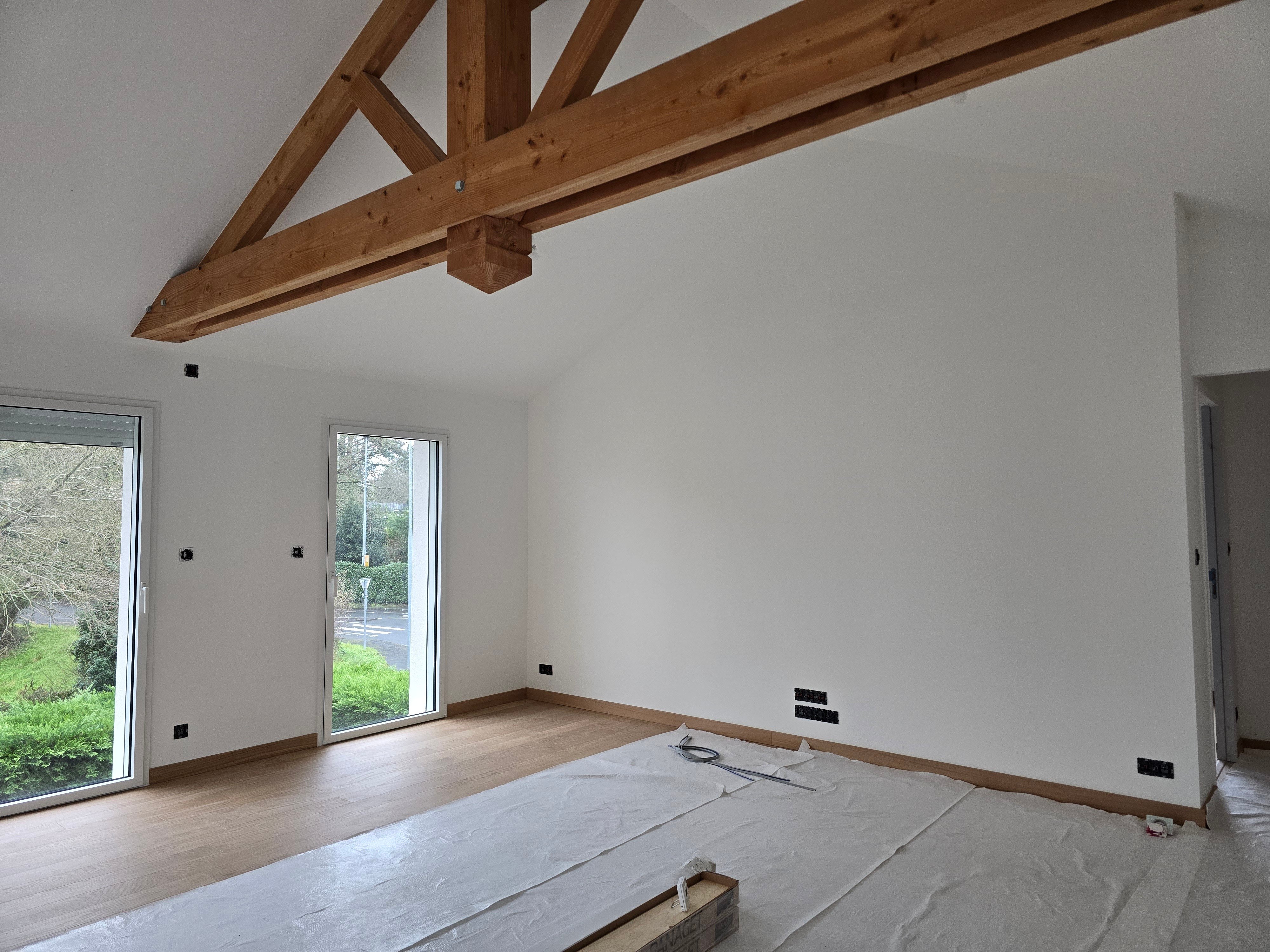

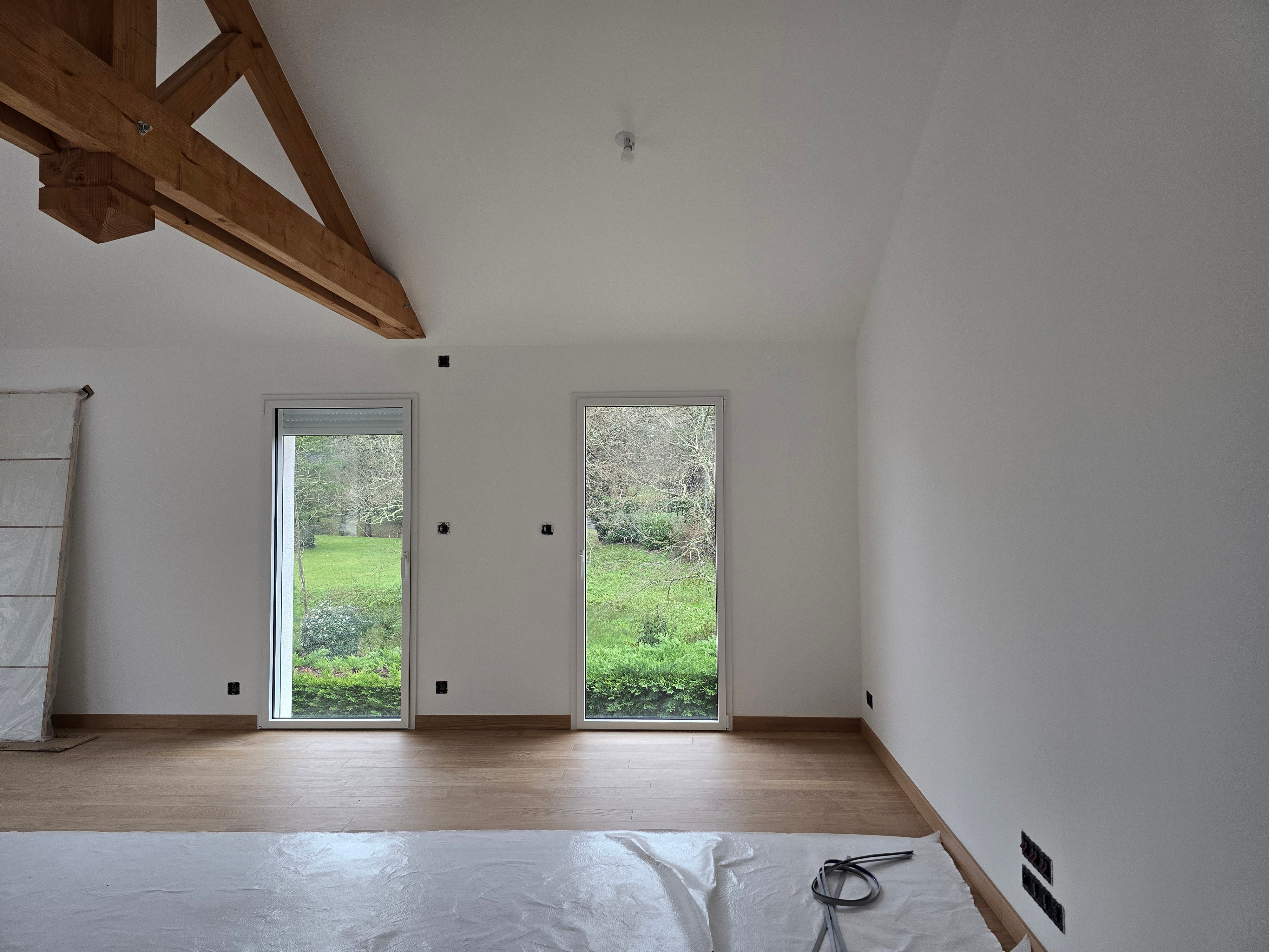

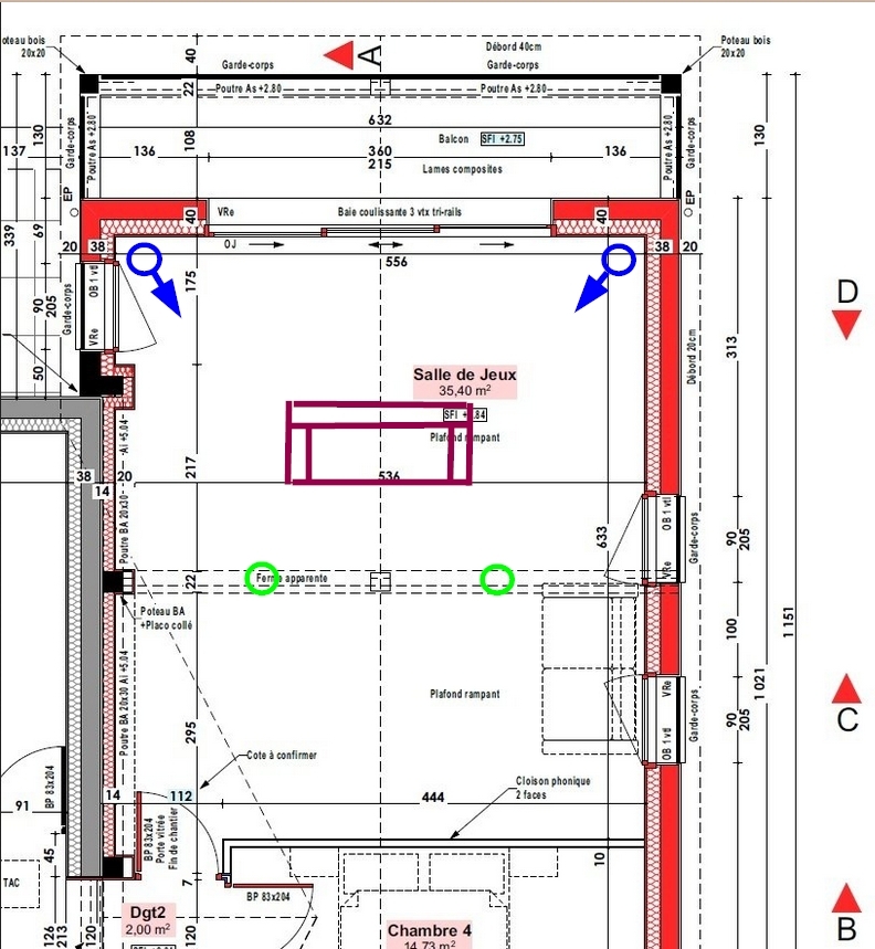

Tout nouveau et extrême débutant, je viens solliciter les experts du forum concernant un projet Home-cinéma 5.1.2. Merci par avance à ceux qui auront la gentillesse de m’aider.

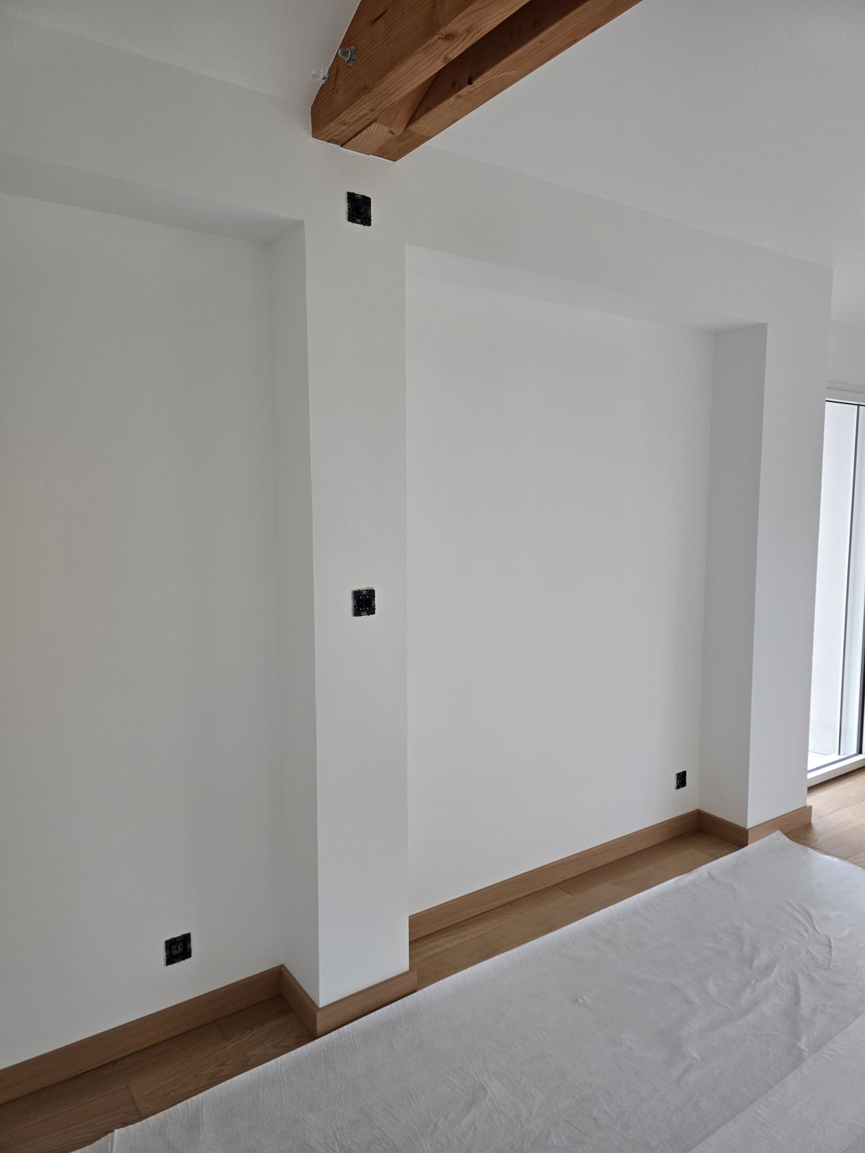

Nos travaux d’extension de notre domicile arrivent à leur fin. Le projet d’installer un home-cinéma est venu après le début du chantier mais nous avons demandé à l’électricien de prévoir ce qu’il fallait en connectique comme vous pouvez le constater sur les photos. La projection se fera bien évidemment sur le grand mur blanc. Je vous joins également le plan de la pièce en question.
J’ai plusieurs questions :
- Est-ce une bêtise d’installer du Dolby Atmos étant donnée la configuration de la pièce ? Le toit est mansardé avec poutre traversante. J’avais l’idée de positionner les enceintes atmos au niveau de la poutre, dirigées vers les spectateurs qui seraient assis sur un canapé un peu en arrière de la poutre. Est-ce trop près selon vous ?
- Les enceintes arrière seraient installées sur support mural. Je souhaite les brancher sur la prise située en haut du mur.
- Je me suis raté sur le câblage car je n’ai pas prévenu suffisamment en avance l’électricien. Ça n’a pas été prévu. Il faudrait qu’il tire du câble entre l’ampli et les prises dont je parle juste au-dessus. Quel type de câble me conseillez-vous ?
- Enfin, avez-vous un avis sur ce type de kit : https://teufelaudio.fr/theater-500-surr ... -107001494
Désolé pour toutes ces interrogations, je préfère passer pour un imbécile plutôt que me planter sur toute la ligne étant donné le petit budget que cela représente.
Merci par avance

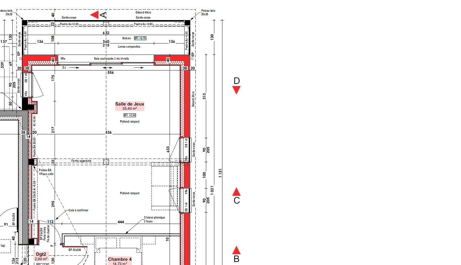

Le plan de la pièce

- Faire des plans épures de toute cette partie afin de bien se représenter dans l'espace comment vont interagir : ton écran, le vidéoprojecteur, ton mobilier, les structures de ta maison, ...
Lorsque cela est verrouillé, cela te permettra de mieux positionner les autres éléments de ta chaîne de diffusion. Ensuite de voir comment tu vas pouvoir innerver tous tes cheminements de câble.

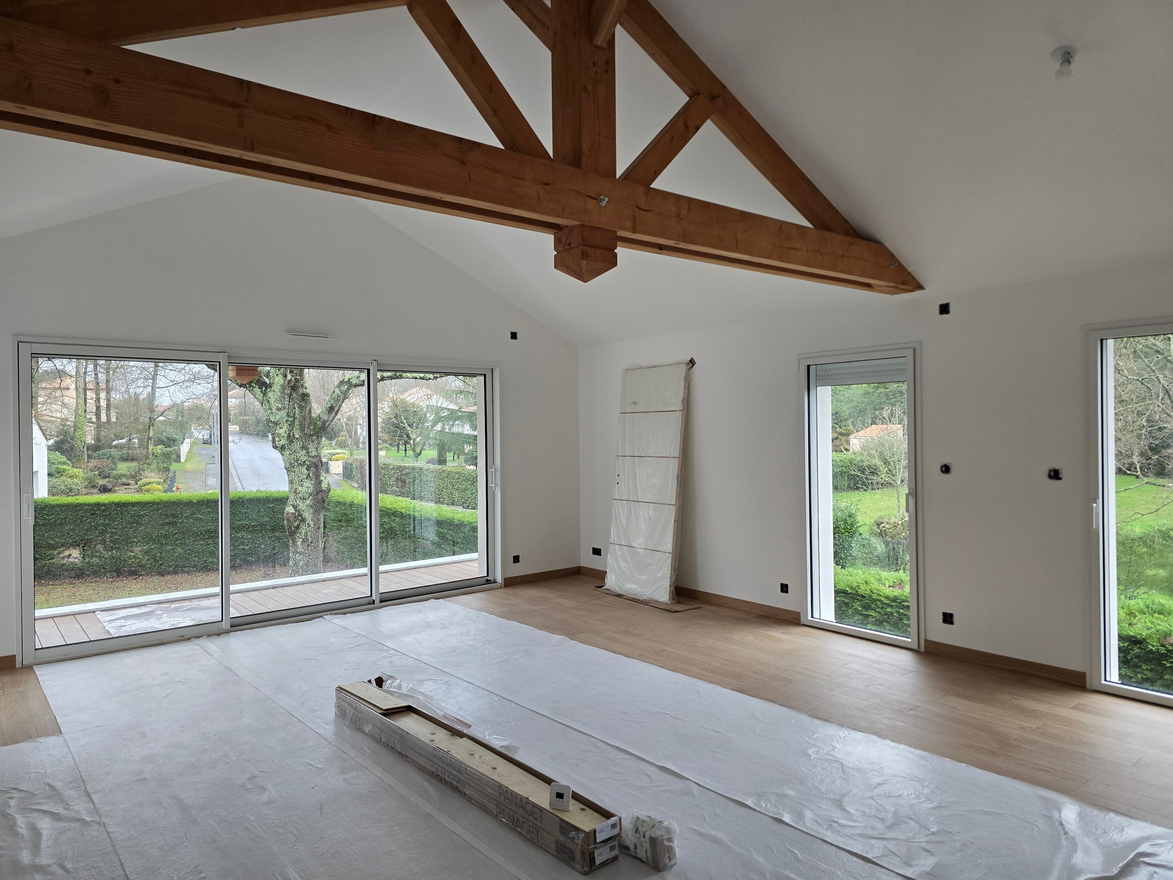

Je pensais installer au mur une télé >85 pouces sur le grand mur blanc que tu peux voir sur la troisième photo (il est vrai que je parle à tord de vidéoprotection dans mon premier message) avec un meuble en dessous pour l'ampli et les enceintes centrales. Il y aurait deux enceintes colonnes et un caisson de basse immédiatement à coté.
Je suis surtout dans le flou concernant les enceintes atmos et arrière dans leur positionnement notamment.

Message » 26 Jan 2025 11:24

Plein de bon sens, ce dernier commentaire ! Mieux vaut débuter par un 5.1 « réaliste » puis, au fur et à mesure, monter en gamme. De toute évidence, l’approche acoustique de la pièce n’a pas été abordée pour le moment, ce qui est plus que souhaitable. Avant de mettre tout plein d’euros dans une installation plus ou moins satisfaisante, ce point majeur est à préciser. D’autant que l’on voit plein de baies vitrées qui auront un impact difficile à gérer. Avant de démarrer sur du matériel plutôt cher, autant expérimenter. D’autant que le kit proposé est plutôt en entrée de gamme…

faisable, mais les surround back seront trop écarter dans l absolue a cause de la baie vitré.
a part partir d une page blanche, il y aura toujours des compromis :wink:
c est clair que il y a du boulot sur l acoustique.

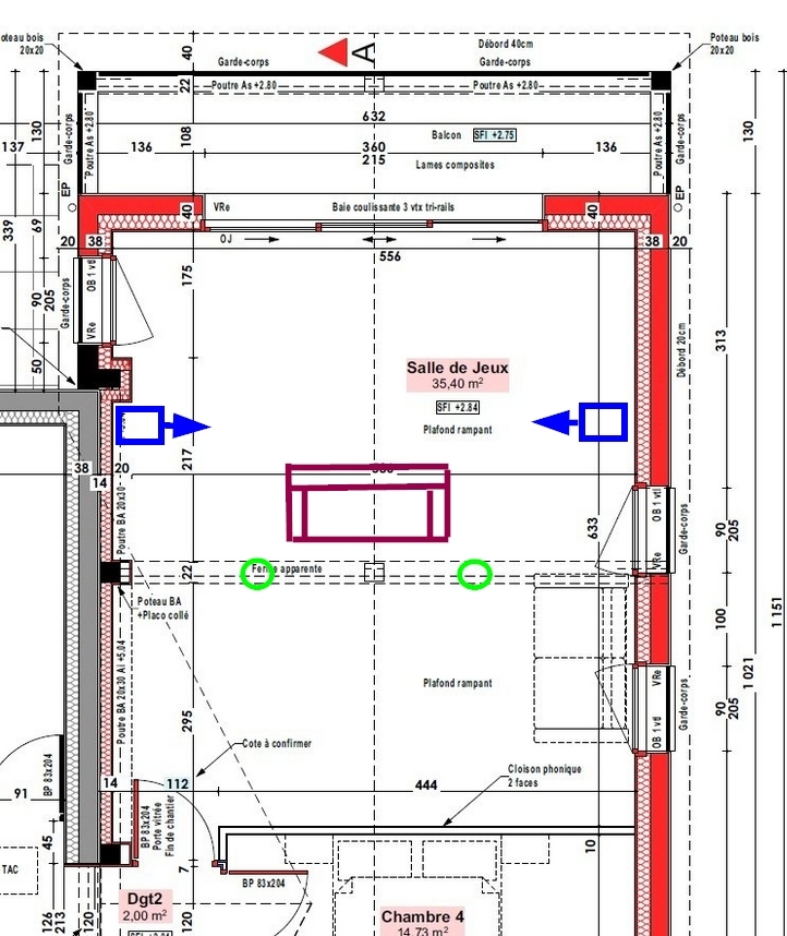

Message » 26 Jan 2025 12:52
Mon humble avis, remarques et réflexions...
En fonction d'où tu positionneras ton canapé...
Environ 4m du mur blanc:
En vert: Atmos sur la ferme, dirigées vers le bas.
En bleu: Surround, mais PAS les dipôles du pack, plutôt des biblios voire les Atmos, ok elles sont peut-être un peu loin, mais cela sera corrigé par l'ampli.
Environ 3m:
En bleu: Surround, mais là aussi je ne vois PAS les dipôles.
Maintenant, comme dit précédemment, tout est une question de budget...
Ne pas voir trop petit pour l'ampli qui sera le coeur de l'instal'
Soigner la centrale, c'est 75% de la bande son, regarder à la cohérence des hp avec les colonnes.
Vu les longueurs, pour les câbles, je ne descendrais pas sous les 2x2.5mm²
Pour des raisons de budget, tu peux aussi prendre des enceintes Atmos au lieu des biblios à l'arrière, pour autant qu'elles approchent les 80-100hz, qui sera la fréquence de coupure du sub.
Penser à un tapis bien épais devant le canapé.

L’intitulé « salle de jeux » est contradictoire avec l’idée salle dédiée pour HC. Outre le problème acoustique, il faut aussi prévoir l’occultation de la pièce pour l’utilisation HC la journée. Et sûrement aussi, la climatisation de la pièce sauf si climat très froid. Au stade actuel, je me poserais avant d’aller plus loin ! Il conviendrait sûrement de réfléchir à l’usage de la pièce et de ses variantes. Là, ça part passablement de travers… Dommage car la pièce est vraiment sympa.
