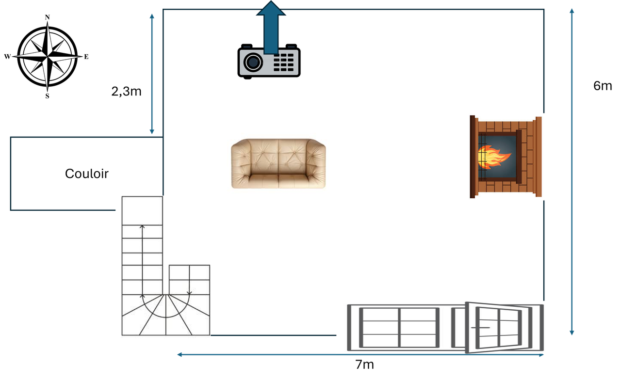

Mes parents (>70 ans) viennent de déménager et envisagent d'avoir une installation home cinema. Mais les contraintes sont multiples :
    - pas de salle dédiée : ce sera le salon
    - ce salon fait 7m par 6m mais seule une partie est utilisable : voir dessin
    - hauteur sous plafond : 3.5m minimum et 4.5m au maximum.
    - le salon est ouvert vers un couloir à l'ouest, et une grande baie vitrée est au sud. Il dessert un étage ouvert sur le salon par un escalier. Seul le mur nord est possible pour une taille d'écran de 3m grand max de diagonale et 3.5 m de recul
Mes parents ne disposent pas de vidéoprojecteur. Ce dernier ne peut pas être accroché et je pense donc à un projecteur avec faible recul pour le positionner sur un meuble accolé au mur nord. Concernant les enceintes : je pense qu'il faudrait 1 centrale, 2 frontales, un caisson et une barre de son afin d'éviter les fils qui traineraient dans le salon pour les arrières. Mais je n'y connais rien. C'est juste une idée pour tout concentrer le matériel devant Peut-être existe-t-il des enceintes sans fil qui seraient qualitatives ?
L'ampli utilisé précédemment est le Denon 3808. Je ne sais pas s'il est encore envisageable dans cette nouvelle configuration.
Enfin il faudra un écran.
Tout doit être très "waf" et facile de mise en œuvre. Je pourrais aider à l'installation, mais je n'ai pas de compétence particulière dans ce domaine.
Budget : rester sous 3000 euros serait toppissime et chercher de l'occasion n'est pas un problème en soit, notamment pour ampli / enceintes.
Voilà le défi sur lequel je sollicite vos avis éclairés !

Le canapé restera placé au milieux du salon ? à + ou - 3 m une tv de 85 pouces
https://www.lcd-compare.com/televiseur-LG86QNED86A6A-LG-86QNED86A.htm
En suite c est uniquement pour les films ou écoute régulier de musique ?
un ampli neuf exemple Pioneer vsx lx 505
les enceintes du Focal Chora abordable en seconde main
Ajouté derrière le canapé un petit meuble étagère exemple
pour y posé 2 enceintes surround
ça explosera le budget ; "obligation " de cassé quelques tirelires et oui ça chiffre trop vite

Le canapé sera effectivement placé au milieu du salon pour visualiser des films principalement. Usage musical anecdotique.
Judicieux le meuble bas derrière le canapé, mais comment je gère les enceintes (fils ? sans fil ? sans enceinte avec une barre qui ferait le tout ?)
Pour la télé, je pensais plutôt à un écran pour avoir une projection plus grande que 85".

En pièce de vie il faudra un écran ALR.
Avec le pro le budget sera déjà atteint avec en plus une contrainte en journée. Il faudra faire le noir.
Soit une de grande taille TV MiniLED TCL ou Hisense par exemple + barre de son complète caisson et surround.
Soit réviser le budget à la hausse.
Et dans tous les cas la TV sera plus pratique.
Si le choix d'un projo est définitif, il faudra s'assurer que tes parents de son pas sensible aux AEC.
Viser une machine très lumineuse et qualitative.
Un écran ALR de bonne qualité.
Rien que ce poste peut multiplier le budget de départ par 2.

Vu la configuration de la pièce (salon ouvert, grande baie vitrée, mezzanine, plafond haut…), je pense que la solution vidéoprojecteur n’est pas adaptée ici. Tu vas être confronté à plusieurs problèmes : luminosité beaucoup trop forte pour projeter correctement en journée, impossibilité d’accrocher le projo au plafond, recul limité… Ça va vite devenir frustrant.
La solution la plus cohérente, surtout pour tes parents, c’est une TV de grande taille. Aujourd’hui, avec 3 000 € de budget, tu peux viser un OLED 77 pouces (LG, Sony, Panasonic) ou un MiniLED 85 pouces (Samsung, TCL) qui offrent une immersion cinéma impressionnante, sans les contraintes d’un VP. Sur 3,5 m de recul, un 77/83 pouces est idéal.
Côté son :
Oublie les ensembles enceintes + ampli dans cette pièce ouverte, surtout si l’objectif est WAF et simplicité. Les câbles et les placements seront un enfer.
Une barre de son haut de gamme avec caisson sans fil et éventuellement des arrières sans fil sera beaucoup plus adaptée. Avec ton budget, tu peux viser du Sonos Arc + Sub + deux One SL (ultra simple à utiliser et multiroom), ou du Samsung HW-Q990D (barre + caisson + arrières inclus). Ces systèmes gèrent Dolby Atmos et remplissent largement une grande pièce.
Le Denon 3808 est totalement dépassé pour les formats actuels (pas de 4K, pas de décodages Atmos/DTS:X), inutile de le réintégrer.
En résumé :
Écran → TV OLED 77’’ (LG C3, Sony A80L) ou MiniLED 85’’ si priorité budget/contraste en plein jour.
Son → Barre de son premium (Sonos ou Samsung) avec caisson et arrières sans fil → installation simple, pas de câbles partout, qualité très correcte.
Budget → 2 500 à 3 000 € en visant le bon plan / promo, surtout si tu regardes l’occasion pour la TV.
Ce setup coche toutes les cases : simplicité, WAF, confort d’utilisation pour des parents, immersion cinéma sans la galère technique du VP.
