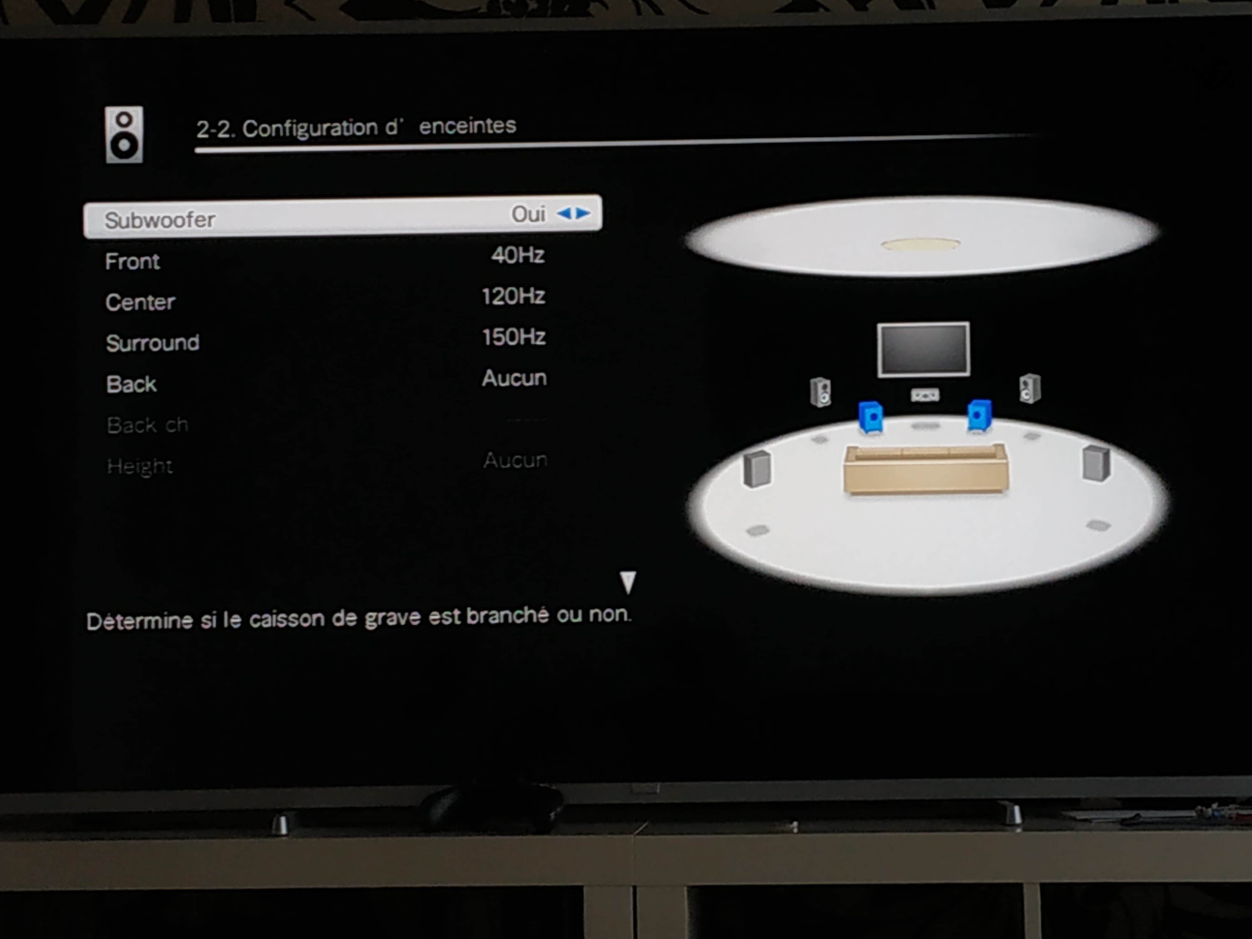

Message » 30 Mar 2020 22:00
Salut,
Passe tes frontales en enceintes "petite" et coupe les à 60Hz. Centrale en petite coupée à 100Hz. Surrounds également. Les subwoofers prendront le relais en dessous. Du reste, ils recevront le signal du canal LFE sur les pistes Dolby et DTS. Laisse les caissons coupés à 120Hz (option FPB LFE).

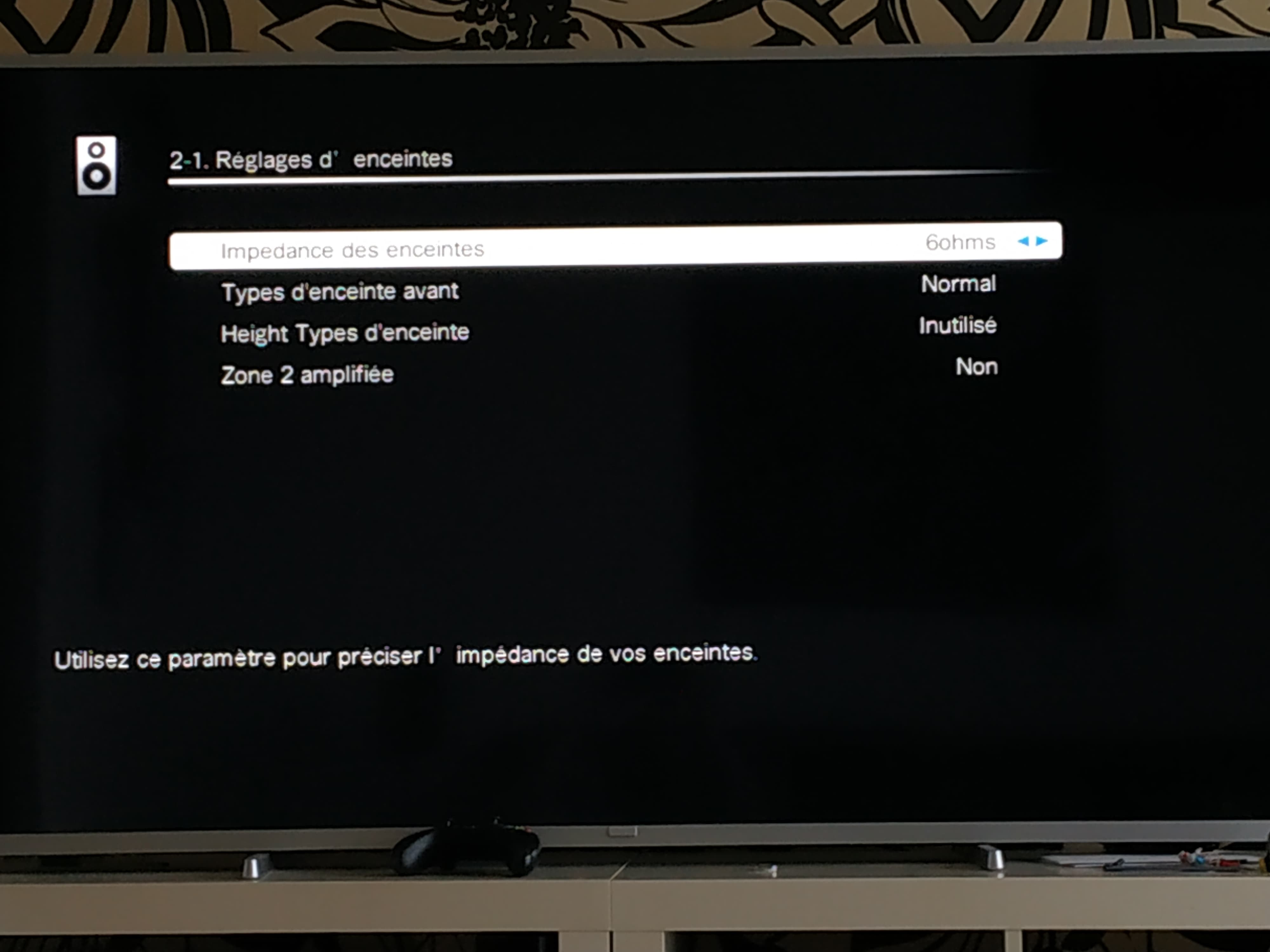

Règle la coupure ici : https://www.zupimages.net/up/20/14/6cx7.jpg
Et le type d'enceintes ici : https://www.zupimages.net/up/20/14/06aw.jpg
Et passe ton ampli en 8 ohms (sur le même écran) ;)

Alors j'ai bien mis les coupures au niveau de hz que tu ma demander .
Pour le type des enceintes avant j'ai uniquement le choix entre Normal ou Bi Amp
Pour l'impedance des enceintes j'ai uniquement le choix entre 4 et 6

Ah d'accord je vois, je ne suis pas totalement familier avec les Onkyo :mdr:
Essaie de trouver le menu qui te permet de régler les enceintes en "large" ou "small", elles doivent toutes être en small ;)

Selon un mode d'emploi que j'ai trouvé il semblerait que sur cet ampli le réglage "petit" et "grand" est intégré à celui de la fréquence de coupure. Apparemment si tu fais défiler les fréquences il devrait te proposer une option "large bande" qui veut dire la même chose. Si c'est le cas ça veut dire que lorsqu'une fréquence est réglée l'enceinte en question est considérée automatiquement comme petite. Si c'est le cas, c'est bon alors rien à toucher et régler simplement sur ce que j'ai dit plus haut.
Pour avoir le son surround sur les sources surround cherche le bouton ou l'option "direct". Pas Pure Audio machin, mais direct. Selon le manuel c'est là que ça retranscrit la source comme elle est niveau format. Assure toi donc que le format soit bien surround en entrée (ex : un blu ray)
