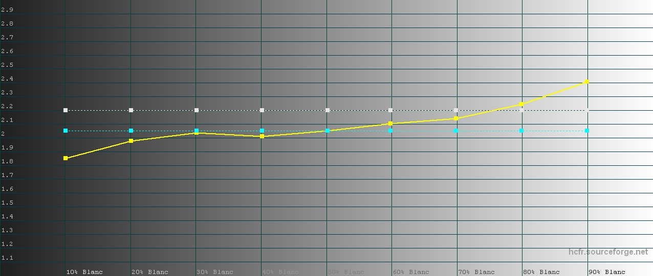

Je reviens avec un petit souci de gamma que j'avais déjà constaté en 2018 sur mon ancien projo, mais que finalement je retrouve en 2019 sur un projo récent (Epson tw9300).
Le gamma est complément différent entre les mires intégrées à ColorHCFR (3.5.1.4) et celle d'AVS...
Pour le moment, j'ai calibré avec ColorHCFR 3.5.1.4 + XRite + mires AVS sur DVD dans un lecteur BR :
(le lecteur BR est configuré en YCbCr, toutes les sources sont branchées sur un scaler qui convertit tout en YCbCr 444 12 bits )
Tous paramètres du logiciel ColorHCFR inchangés, mires internes de ColorHCFR depuis un PC, en sortie limitée, YCbCr :
Un autre Pc, mires internes ColorHCFR, avec toute la chaîne en RVB (scaler inclus) :
Et enfin, test ultime, j'ai lu les fichiers AVS avec VLC depuis le PC :
Ce que j'en déduit, c'est que les mires de gris internes à ColorHCFR et celle du disque AVS ne sont pas identiques...
Est ce qu'il y a un réglage spécifique à faire dans ColorHCFR en fonction des mires utilisées? J'ai loupé un truc?
Mes mires ne fonctionnent pas?
Après si je regarde les mires de clipping depuis mon PC (celles ici), je ne vois bien que le 16-235
Pour le moment, je ne sais pas si mon gamma est correct...
Sinon pour les couleurs, c'est très très proche dans les 4 cas.

As tu essayé de générer les mires avec en colorHCFR en mode 16-235, plutot que 0-255?
Cela a un impact sur la courbe de gamma.

Normalement ici j'avais la même chose, sauf que l'échelle niveaux de gris était en 16-235
(Comme j'ai un petit doute, je referai un essai)

Refais un test en 16-235, tu pourrais être surpris de retrouver une courbe gamma plus linéaire.

Il me semble aussi qu’il y a une case à cocher quand on utilise les mires avs.
Un truc qui s’appelle de mémoire « use round Level avs »

DTSman a écrit:Refais un test en 16-235, tu pourrais être surpris de retrouver une courbe gamma plus linéaire.
J'ai fait deux tests, en me servant du PC comme base :
Tout en 16-235 (pc limité, projo hdmi normal, mires ColorHCFR 16-235 - c'était bien réglé avant) :
Et tout en 0-255 (pc plage entière, projo hdmi étendu - ATTENTION si je le mets en Auto, les blancs sont totalement cramés, mires ColorHCFR 0-255) :
Bilan, il faut donc que les mires internes de ColorHCFR soient impérativement utilisées en mode étendu dans mon cas (donc vu que c'est sur deux PC différents équipés de carte graphique intégrée Intel, j'aurai tendance à accuser Intel de merder)
Ps : j'ai tout remis en limité (pc, projo, sauf les mires hcfr que j'ai laissé en 0-255 : la courbe est toute droite!)

Pour le réglage du contraste et de la luminosité, c'est particulier mais logique :
La luminosité est la partie gauche de ta courbe.
Pour descendre la courbe, il faut augmenter la luminosité effectivement.
Une fois ça compris, ça roule.
Le contraste est la partie droite de la courbe.
