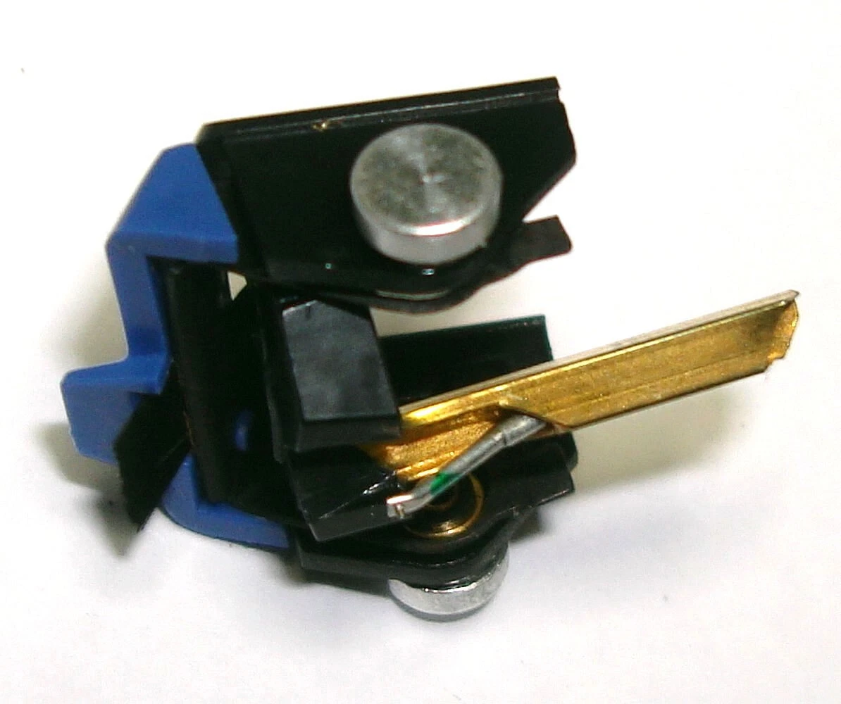

Message » 18 Avr 2025 9:11
Voici une aiguille de rechange pour une Shure N97xE : où seraient les aimants ?
Herve_be
Messages: 43
Inscription Forum: 12 Fév 2025 19:29

Message » 09 Mai 2025 1:17
Sinon pour le débat bien intéressant sur ce qu'est vraiment le stylus de remplacement, la meilleure photo que j'ai trouvé c'est sur Amazone! (5ème image)
https://www.amazon.com/AT-VMN95E-Replacement-Compatible-AT-LP120X-Turntables/dp/B0DJXTLQPW
Effectivement, il y a bien plus qu'un diamant et un cantaliver, les aimants sont avec...
Cela ne change rien au concept d'audio technica; j'achète une cellule (même la moins chère à 39 euros) et je peux l'améliorer en remplaçant le stylus d'origine par un des 5 autres équipés de diamants aux profils plus performants. D'autres marques le font aussi bien sur mais pas avec autant de possibilités: Goldring je crois avec sa série E et 4 stylus ou ortofon; RED/BLUE ou BRONZE/BLACK compatibles 2 par 2.
sylandelle
