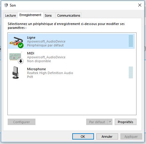

Message » 20 Jan 2018 14:45
J'ai acheté un câble de 10m avec des RCA d'un côté et une jack stéréo 3,5mm, les RCA branchées aux sorties "Audio Out/Recorder" de mon ampli hifi et la Jack sur la prise micro de mon ordi, prise déclarée Ligne, et j'ai fait des essais d'enregistrement en réception sur Audacity.
Résultats, une horreur, son saturé à la limite de l'écoutable, que ce soit, avec comme source un CD ou un Vinyle, c'est pareil, pire avec le CD car niveau de diffusion supérieur.
J'ai tenté de régler la majeur partie d'Audacity mais toujours le même résultat.
Est-ce la carte son de mon PC portable qui n'est pas à la hauteur ou est-ce moi qui ne sais pas faire le réglage ?
Je voulais faire baisser le niveau de réception, ainsi que celui d'enregistrement, pour essayer de limiter les dégâts mais impossible, cela reste toujours au même niveau.
Je suis dégoûté et je crois que je vais être obligé d'acheter un préampli genre Pro-Ject Record Box E.
Si quelqu'un a une piste.... :thks: :thks:
Jean16

Message » 20 Jan 2018 15:40
Jean16 a écrit:Bonjour,
On dirait que tu as branché le jack sur une entrée micro pas une entrée ligne d'où la saturation ....
j_yves
Messages: 5929
Message » 20 Jan 2018 15:47
Oui c'est une entrée micro mais q'on peut déclarer en entrée ligne.
Jean16
Messages: 5272
Localisation: Angoulême
Message » 20 Jan 2018 16:06
visiblement cette déclaration ne fonctionne pas ... essaye peut être de mettre à jour les drivers audio ...
j'édite
tu n'as pas d'autre entrée? c'est bizarre dans ton image on dirait que les drivers sont différents pour l'entrée ligne et l'entrée micro ...comme si ce n'était pas le même matériel;..
édit 2
je viens de vérifier sur mon pc fixe j'ai du realtek audio pour les deux entrées
à ta place je virerais tous les drivers audio et je ferais une reinstallation de la derniere version
j_yves
