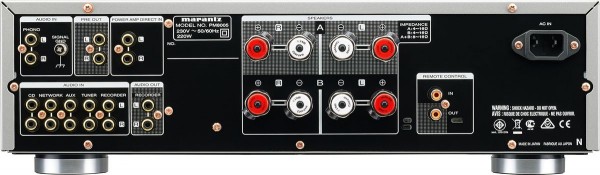

Non je n'ai pas de preampli phono, ma platine est actuellement branchée sur mon Marantz PM8005 qui en est équipé.
Avant elle était connectée sur mon ampli HC SR7008 qui en est aussi pourvu, depuis les années 80, période où j'ai acheté cette platine j'ai toujours eu des amplis équipés de cette fonction.

La sortie ligne sur mon ampli, tu veux dire la sortie "Audio Out" ? :
désolé mais c'est quoi latop, l'entrée micro de mon PC ?

Le percheron a écrit:Le truc c'est soit t'as une sortie ligne sur ton ampli que tu peut brancher sur l'entrée mic de latop. Soit t'est obligé d'acquerir un petit préRiaa autonome.
LAPTOP, ok = ordinateur portable. Je ne connaissais pas ce mot.
Est-ce que je crois comprendre qu'avec un câble branchée sur AUDIO OUT de mon ampli, connecté ensuite sur la prise micro du laptap, on peut, via peut être un logiciel spécifique convertissant de l'analogique en numérique, faire les copies de vinyles sans autre appareil ?
- Jean16
- Messages: 5272
- Inscription Forum: 21 Nov 2011 15:38
- Localisation: Angoulême
au fait tu dois avoir une sortie Rec pour K7 qui te sort un signal ligne, que tu peux brancher direct sur ton entrée mic. du portable.I te faut juste un RCA vers jack 3,5. et normalement avec un utilitaire tu dois pouvoir faire des tests à pas cher.

Donc vu la photo
sortie audio out ça doit coller. Ce qui limitera la qualité de conversion en numérique c'est la puce son du micro-ordinateur ; après pour faire mieux il faudra acheter une carte son plus performante mais bon essaye.
