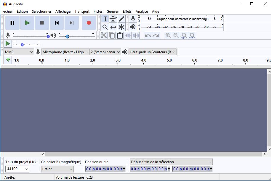

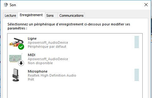

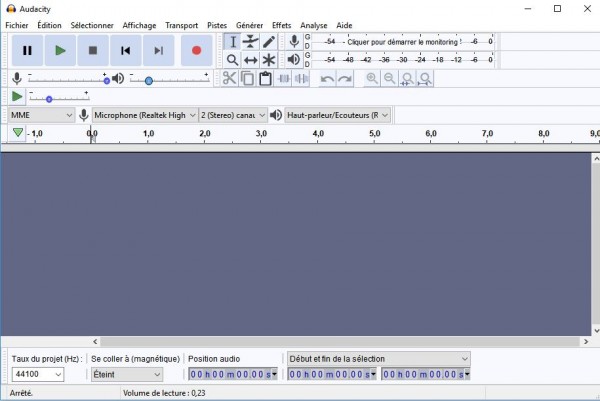

Bien que la prise jack soit celle du micro je la choisis comme entrée ligne à la place de microphone et je n'ai pas de réglage mixage stéréo , dans Audacity le volume d'enregistrement est au maxi.
enregistrement micro.JPG (29.64 Kio) Vu 1623 fois
