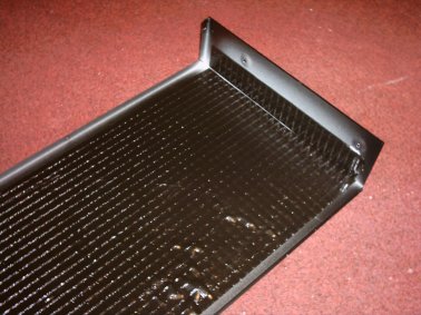

momois a écrit:
EUVRARD a écrit:Salut
LE BLACKSON fait très bien l'affaire pour alourdir et amortir les vibrations de capots.
A+
le pb du blackson c est le temps de sechage et l odeur.... :-? Les plaques auto adesives toutes faites sont bien plus pratiques a mon sens 8)
Comme Chris.24 je les achete chez un grossiste en sanitaire (mais je paie ca un peu plus cher que toi (7-8 euro) :wink:
C'est de ces plaques dont je parlais momois :wink:
A+
EUVRARD

Message » 11 Avr 2005 10:14
A+
:oops: :oops: j avais mal lu....
:wink:
momois
Messages: 1882
Inscription Forum: 25 Fév 2003 18:55
Localisation: Strasbourg
Message » 11 Avr 2005 13:22
De ce genre là?
flom
Messages: 2027
Inscription Forum: 22 Jan 2004 10:53
Message » 11 Avr 2005 14:41
flom a écrit:De ce genre là?
Yes :wink:
momois
Messages: 1882
