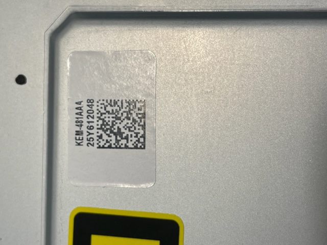

Pour information voici la référence du drive, je l'avais pris en photo lorsque j'avais démonté le lecteur pour le dézonner.
- LINK1976
- Messages: 6615
- Localisation: YONNE
Cette référence se trouve sur internet comme étant un drive de remplacement pour Oppo...
Comme quoi c'est pas une référence made in Pioneer.
à noter qu'il est beaucoup plus simple de changer le bloc optique seul que de changer tout le drive. ça demande de vraiment démonter la machine en profondeur, alors que pour le bloc optique, parfois quelques vis suffisent.
Idéalement, il faudrait avoir la référence du bloc optique. Sinon il est toujours possible de commander le drive complet, qui n'est pas très cher, et de ne prendre que le bloc optique dessus et ne changer que celui-ci.

Désolé: je n'avais pas retrouvé le bon topic en publiant mes déboires avec ce drive du Pioneer UDP-LX800.
Plusieurs désagréments: en galérant pour démonter le drive, j'ai abîmé le tiroir, et comme de toute façon, il me fallait changer soir le bloc optique, soit le drive, j'en suis à changer le drive (maintenant, je sais comment démonter!).
Entre temps, j'ai eu la confirmation que Pioneer ne fournit plus de pièces détachées pour ses appareils en France (plus de service client, confirmé par les numéros de téléphone et adresses e-mail publiés à différents endroits, et service center agréé près de chez moi).
Voci quelques photos du drive démonté. Pouvez-vous me confirmer que le produit Keneddng-KEM-4.... dont le lien figure plus haut est bien le produit à commander en fonction de ce que vous notez sur les photos?
Merci!
[url][/https://photos.app.goo.gl/94X9br1ZWCnCxDVk7]
Merci!
- Starbucks777
- Messages: 41
- Inscription Forum: 18 Déc 2018 12:21
Bonjour à toi,
normalement c'est bien la bonne référence de drive (KEM-481AAA). Si tu commandes sur Amazon, la même mécanique est proposée sur amazon.fr, ce qui devrait te permettre d'éviter des frais de douanes liés à l'importation depuis le Royaume-Uni.
