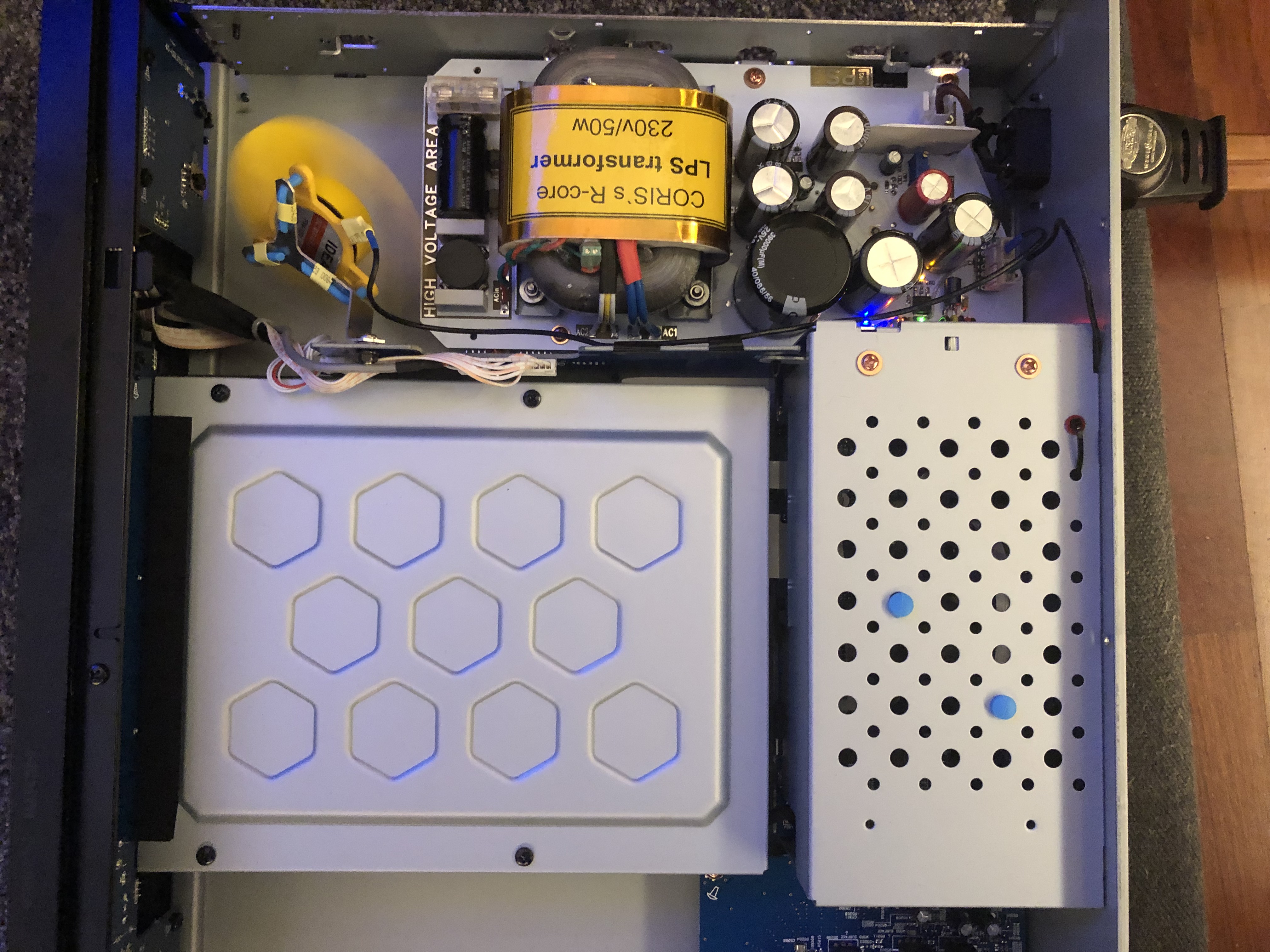

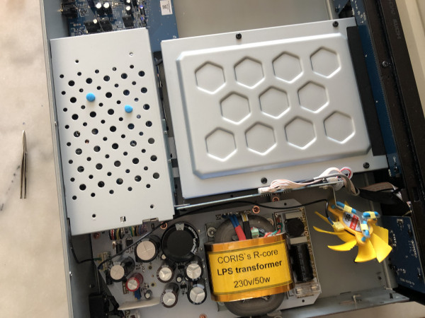

LPS monté et les deux ventilo installés .sans tuto.....
il y a simplement une longuevisse et une sorte de tournenis . je ne sais pas à quoi ça sert :roll:
je pense que le tournevis où l'embout se visse est à utiliser sur l'endroit indiqué " SCREW in to detoch "....
à suivre .
les ventilos tournent , il y a des diodes allumées .
ça ne fume pas .
Je ne sais pas si les ventilo peuvent être réglés au niveau de la vitesse ....
à suivre .

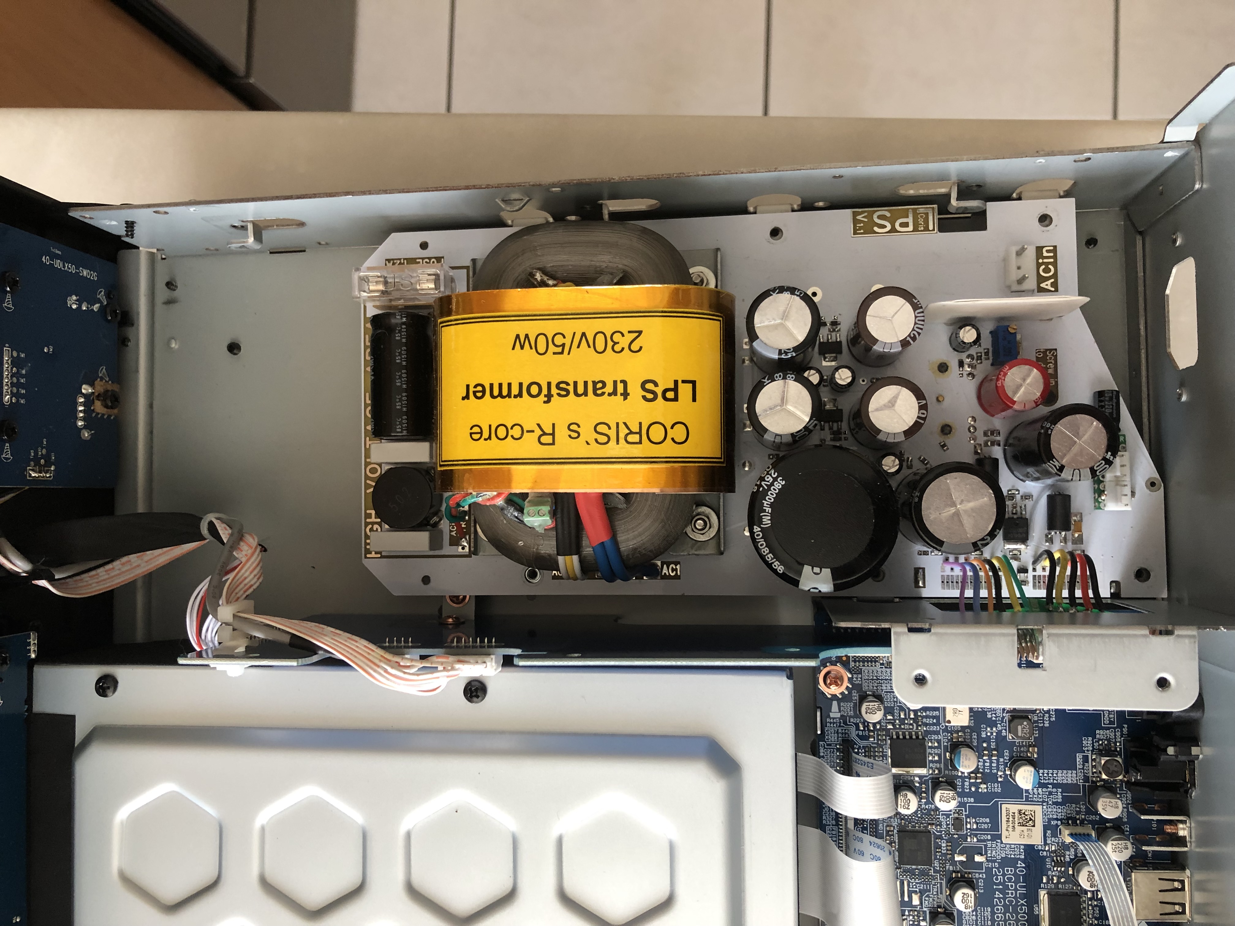

Message » 11 Juin 2021 22:12
coris000 a écrit:Voici la vidéo avec des instructions d'installation de mon LPS pour LX500 :
https://www.youtube.com/watch?v=NJLHF4GRLz8
Merci pour ton alimentation et tes instructions de mon LPS .
Je peux affirmer haut et fort que j'ai suivi exactement les instructions que tu as montré sur la vidéo.
Les connecteurs sont corectement installé . ça me rassure .
Je suis très fier de moi . Je me suis aidé de tes photos que tu avais postées . Même les vis etc ...je me suis pas trompé .
j'ai même utilisé un Anti-Statique Dragonne en me connectant à la terre pour éviter un choc statique . :charte:
J'ai allumé 1 heure la platine . Après premier test sur mon 83 AJ90 l'image était très dynamique , d'une belle netteté et une sensation d'un recul du "bruit" par rapport à la version stock .
Je dois encore découper le couvercle pour une meilleure ventilation de l'air car il est vrai qu'elle chauffe alors qu'en stock ce n'était pas le cas . Mais cest normal .
La vis j'ai ma réponse du coup c'est pour enlever le LPS .
L'outil pour caler l'alimentation au départ , je n'ai pas utilisé car je me demandais à quoi ça servait :wink: mais j'ai utilisé autre chose pour bien orienter le LPS .
Je suis content et je vais pouvoir tester .
Je ne sais pas si l'alimentation demande un "rodage" pour sa pleine capacité .
