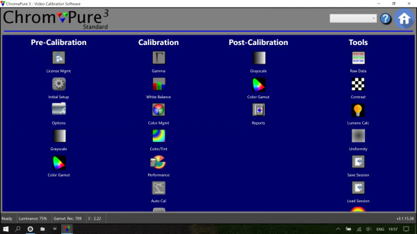

La prise en main de Chromapure n'est pas trop difficile.
Les deux sondes sont bien reconnues sans prise de tête.
Il nous est demandé par mail, après avoir payé la licence, de communiquer les modèles et numéros de série des deux sondes choisies.
L'écran de présentation est assez clair :
On peut faire pour commencer une série de mesures en pré-calibration sur l'échelle des gris et les couleurs primaires et secondaires.
Et ensuite, commencer les mesures pour la calibration :
EDIT : Ce ne sont pas mes mesures mais des photos prises sur internet.

Faite avec la sonde I1 D3
Relancée avec la i Pro 2 pour vérifier les mesures, il y a quelques écarts constatés.
J'ai tenté une calibration en mode HDR.
J'ai bien trouvé comment modifier le gamut pour passer du BT.709 en BT.2020 ou DCI P3.
Mais comment obtenir le bon profil pour le gamma (luminance) HDR ?
Je n'ai pas trouvé le réglage à faire.
