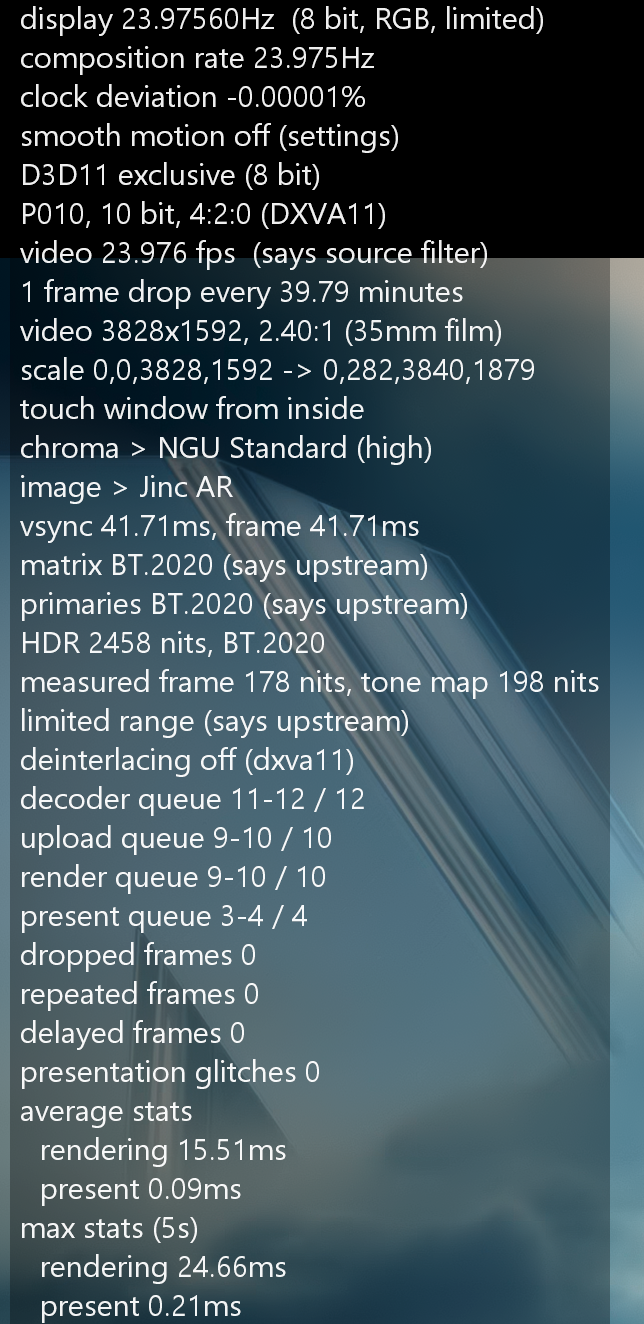

bonjour jai installer la kaz9 h28 sur un pj jvc rs 3100 nz8 ma carte video est une rtx 4070ti et mon vertical sync est a on et jai des probleme de saccades mes saccades apparaissent au 10 secondes environ surtout sur des plan de camera en deplacement de gauche vers la droite. Je nai aucun de ses probleme avec la oled mais on dirais que avec mon jvc sa se met par defaut en 8k et ces comme si la config aimerais pas un diffuseur 8k,,,,,,merci a vous tous
JMDTSTHX
Messages: 7
Inscription Forum: 18 Mai 2017 15:57
Message » 22 Mai 2023 9:19
en 8K, il n'y a pas de dispositif de fluidité activé sur le VP. Il faudrait aussi vérifier la fréquence de diffusion via le CTRL J.

j'ai un soucis de saccades sur une nouvelle installation de la config Kaz 9:
3080, i7 récent, 32 go etc.
En config H28, comme pour les autres, je n'arrive pas à avoir une image fluide.
Je suis en 23hz dans les drivers nvidia, cela fonctionne bien en mode fenêtre mais des que je passe en plein écran cela saccade (comme la lecture d'un video 30hz sur un écran 50hz par exemple). J'ai essayé en 8, 10 et 12 bits, idem.
Auriez vous une piste ?
Merci.
