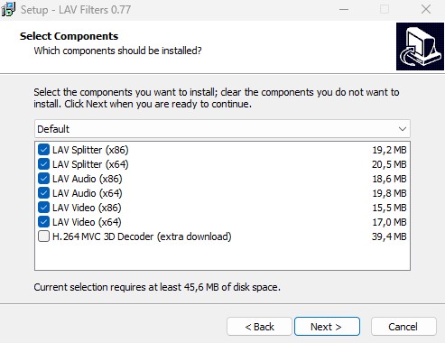

Bonjour Kaz, est-ce que tu pourrais me confirmer que le composant H.264 HEVC 3D decoder est bien installé par défaut avec la Config Kaz9, j'ai galéré un moment avant de réussir à afficher une image en SBS d'un Bluray 3D et avec l'aide de Polo qui m'a conseillé de réinstaller Lav Filter et de cocher cette option tout est rentré dans l'ordre.
Merci.
Merci.
