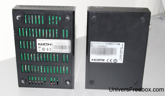

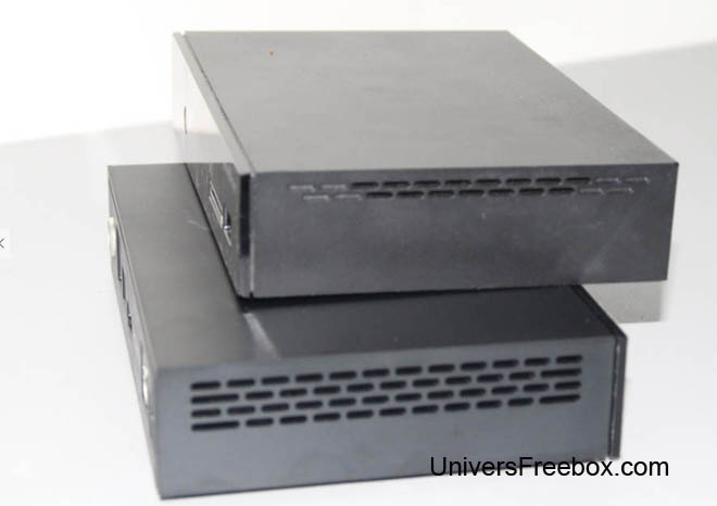

Free propose la version 2 de cette freebox depuis fin mai.
Quelques petites modifications internes mais surtout un boîtier mieux aéré.
Image : http://www.universfreebox.com
Source : http://www.universfreebox.com/article/35245/Decouvrez-la-nouvelle-Freebox-Mini-4K-en-detail-et-en-images

Intéressant ça ! Comme quoi ils avouent bien un problème de conception sur cette mini 4K ! Mais est-ce que cette V2 est moins bruyante ??? Et bien sûr, impossible de faire procéder à un échange j'imagine.
