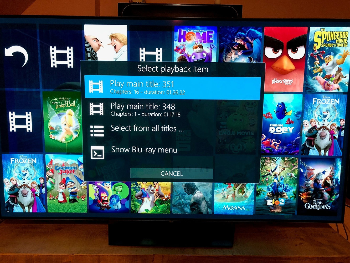

Les box beelink ne gèrent pas les menus des blurays
au pire tu prends une zidoo et une beelink et tu renvois celle qui te plait le moins
- xsander
- Messages: 838
- Inscription Forum: 31 Mar 2018 9:28
Effectivement, mais on a quand même un menu bluray simplifié, ce qui est déjà bien suffisant pour lire le film
Voici pour exemple un menu bluray avec coreelec
