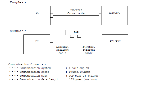

voila le descriptif des code envoyé depuis un poste vers un DENON 4306 et leur structure
je pense que au lieu d'utiliser une passerelle HTTP dans irule il faut que tu utilise une passerelle Network .
Tu met l'adresse ip de ton DENON
port 23 ( c'est du telnet)
et tu as un device network code déjà présent sur IRULE... je suis sur que ça marche !!!!
Et sinon tu crée tes ordres en fonction du fichier joint ;)
ton denon n'set pas controllable en HTTP sur le port 80 mais il est bien controllable en ethernet sur le port 23
il peut même emettre des réponses et donner le statut des commandes des qu'irule l'acceptera ;)

J'ai franchement des doutes lol
En tout cas, j'ai bien un serveur web ou je peux faire quelques truc mais très peu de chose.
Je dois avouer que je n'ai pas essayer via le port telnet
Je ferais le test demain !
Merci archizor en tout cas de faire ces recherches pour moi, il est vrai que piloté le tout en IP c'est quand même le pieds ;)
