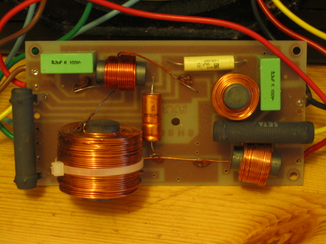

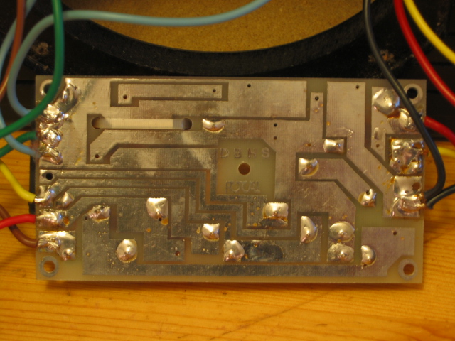

Bon j'ai un peu bossé cet après-midi et j'ai viré la laine de roche sur une des enceintes pour voir.
Résultat : .. aucun ! Je n'entends aucune différence entre l'une ou l'autre enceinte. A la limite, peut-être même est-elle plus claire (réalité ou délire ? je ne sais pas mais bon, en tout cas je 'obtiens pas ce que j'attends donc je ne vais pas poursuivre dans cette voie.)
J'en ai profité pour prendre une photo de chaque coté du filtre.
face avant.jpg (153.71 Kio) Vu 1881 fois
face Arrière.jpg (159.45 Kio) Vu 1881 fois
