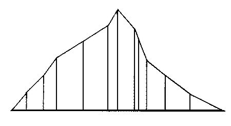

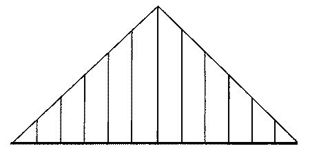

Je reprend ici l'illustration (très très) basique du jitter :
Sans jitter :
Avec Jitter :
les 0 et les 1 sont les mêmes. Les "top" de l'horloge ne sont pas les mêmes. Le son n'est plus le même.

loloboy a écrit:Dans un cas synchrone / temps-réel, le buffer souffre de son problème théorique de débordement ou de pénurie. Néanmoins, j'ai toujours du mal avec cette théorie car, selon moi, une erreur d'horloge est une variation aléatoire dont la moyenne doit être négligeable (ie : on devrait avoir autant de périodes "un peu plus courtes" que de périodes "un peu plus longues").
Ah mais ce n'est pas ça. Ca ne déborde pas, heureusement. Sinon ça serait grave. C'est effectivement une variation aléatoire.
Le problème c'est que ces petites variations en x se modulent avec le signal en y pour le rendre moins précis, moins impactant, rajouter un peu de bruit de fond et même rajouter en plus de la modulation de fréquence. Mais ça ne fait pas des blancs, ni des trous, ni rien. Sinon ça serait vraiment grave. C'est subtil. C'est pour ça que c'est pernicieux.
