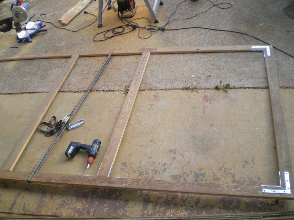

J'ai confectionné un cadre pour le futur écran transonore à base de bois de récup (vieux parquet) et d'équerres.
Je suis parti sur une base batarde de 320 x 170 qui ne correspond à aucun format actuel mais qui utilise la surface maximum de mon mur avant.
Je ne voulais pas me résoudre à du 2.35 qui est trop exclusif à mon goût, même si c'est le format que je visionne le plus, mais possédant aussi pas mal de supports en 16/9ème je ne voulais pas perdre la grandeur d'image dans ce format.
L'évolution des formats à venir n'étant pas prévisible de toute façon, il y a toujours le risque de se retrouver un jour avec un écran qui ne correspond plus.
Il y a aujourd'hui le 1.77 (16/9ème), le 1.85 (format Disney), le 2.35 et le 2.40.
Le mien sera donc du 1.88, je pourrais toujours faire des bandes noires par la suite.

Cadre mis en place juste pour voir...
Pour l'instant j'ai laissé les 3 JmLab Chorus 726s, après les tests comparatifs avec les GKF SVP1000PR je déciderai de vendre les unes ou les autres.
L'écran rentre pile poil à sa place, les spots de la corniche se retrouvent derrière l'écran.
Ca peut paraitre bizarre, surtout que c'était pas ce que j'avais prévu au début, mais en fait ça permettra, je pense, de faire un effet sympa en éclairant l'écran par l'arrière et de deviner en transparence le matos situé derrière l'écran.
Je n'ai pas voulu déballer la toile transonore pour le moment (de peur de la salir) et j'ai mis en place (très provisoirement) un vieux tissu blanchâtre, froissé, sale et pas aux bonnes dimensions juste pour me faire une idée de la chose.
Deux screenshots de mauvaise qualité tirés du DVD de Chris. MAE (à cause du tissu et de la qualité DVD), c'était meilleur avec un blu ray juste avant.
Ce que je voulais surtout mettre en évidence, (même avec ce bout de tissu qui est transparent au niveau sonore) c'est le ressenti des voies qui sortent directement de l'écran.
L'essai a été concluant, rien à voir avec une centrale placée en dessous de l'écran (même avec l'avant surélevé pour être dirigé vers les spectateurs)
Le son sort vraiment de la bouche de C. MAE surtout que la hauteur des enceintes JmLab et particulièrement le placement du tweeter tombe au milieu de l'écran.
