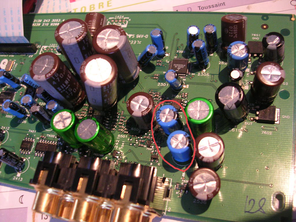

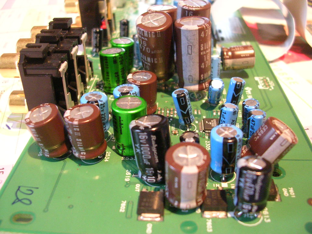

je me suis deja occupé de la carte son.
comme je ne m'interresse qu'au 5.1 pour l'analogique sacd
j'ai fait:
Remplacer les condensateurs de sortie # 2421, 2429 avec bipolaire nichicon muse 100uF 16V (les verts)
Remplacer
# 2312 avec 100 uF, 16Velna silmic 2 (contournement CAD)
# 2442, 2443, 2444, 2445 avec 470 uF, 16V elna silmic 2 (pontage ampli op).
# 2612 avec 100 uF( au lieu de 10uF), 16V Elna simic 2
# 2620 avec 100 uF, 16V Elna silmic 2
# 2532 ( sub),2534,2536 (surround) avec 100uF, 16V Elna silmic 2
# 2533 (center) avec bipolaire nichicon muse 100uF, 16V ( pour harmoniser avec les frontales)
j'ai pas touvher aux AOP car c'est assez délicat et je ne suis pas sur qu'on y gagne tant que ça et puis les adaptateurs SO-DIP coute une fortune et ce modeste tweak doit rester pas cher.

ils sont bourré ou quoi, tes condos
sinon, ça donne quoi à l'oreille ?

pas encore tout remonté car j'ai pas encore fait l'alim.
les condos bourrés
c'est normal car ceux d'origine sont minuscules et du coup il y avait pas trop de place
les condos bourrés
