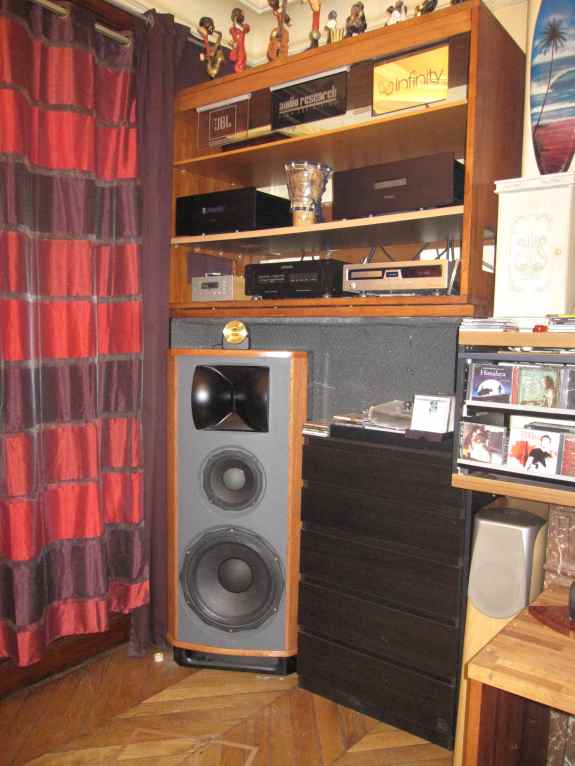

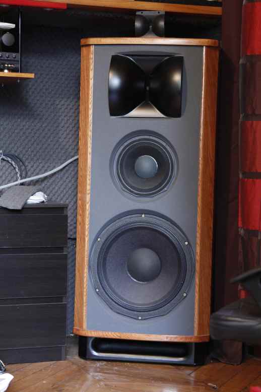

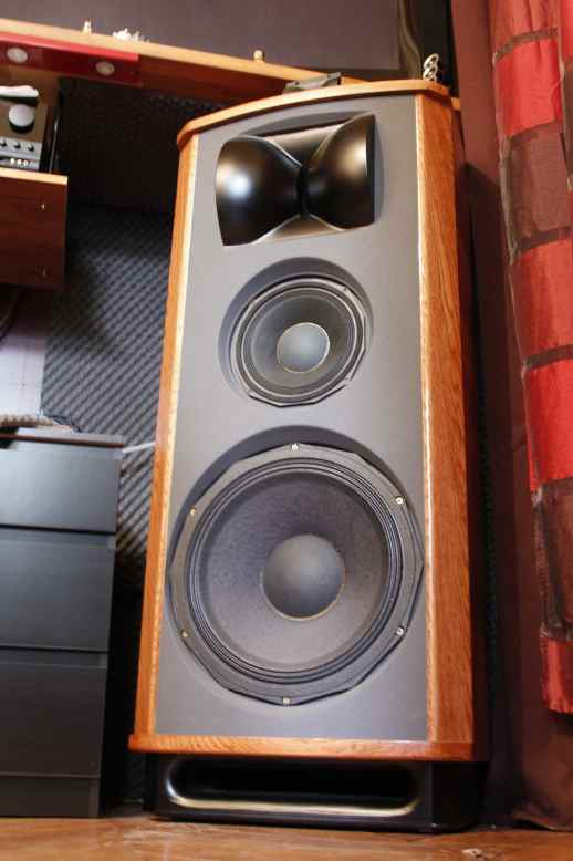

quelques photos des enceintes quasi términées .
ce sont des colonnes 4 voies , pour l'instant , le tweeter n'est pas installé .
débafflé , il sera posé sur le dessus de l'enceinte ... :wink:
les HPs sont : 18 " precision devices pour le grave , 10 " precision devices bas medium , JBL 2344 avec moteur 2426 , 1 " , et diaphragmes radian , le tweeter est le 2404 JBL , mini paire de fesses , mais , il va peut etre faire place à un FOSTEX T90A , suivant le comparo que l'on fera mardi , avant d'emporter les enceintes .
à bientot... :wink:

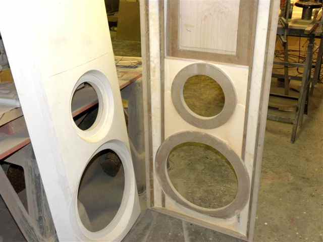

faces avant et coupelles !!!!!!!!!!!!!
Message » 31 Juil 2011 19:28
pour la fabrication de ces enceintes , Willy à commencé par les faces avant .
en 1 er lieu , faire les coupelles , qui vont recevoir les HP 10 " et 18 "
pour faire les coupelles , Willy a assemblé 4 plaques de médit afin d'obtenir l'épaisseur voulue!!!
par coupelles , plus d'1.50 M2... :hehe: quand on voit ce qui reste au final .
après , le gros problème etait de bien integrer visuellement - esthetiquement les 2344 ... :oops:
sur une face bombée , c'etait pas gagnée ... :hehe:
Willy a du se gratter la tète à plus d'une reprise... :ohmg:
les coupelles offrent plusieurs avantages :
au depart , les faces av sont creuses .une plaque de médit hyper compréssé( 750 kgs cm2 ) , une feuille de boulot en recouvrement , et après , remplissage du vide par un melange mastic polyu + poudre granit .
les coupelles maintiennent la plaque ,et évitent d'avoir à découper dans ce melange dur comme du béton , offrant rigidité et inertie , ainsi qu'une bonne assise aux HPs... 8)
les plaquettes arrondies sur la photo dessous donnent le galbe de la face AV.
seule la partie receptrice des 2344 - 2426 n'est pas remplie .
découpe et prépositionnement des fesses !!!!!!!!!!!!!
:oops: deja , quel boulot !!!!!!!!!!!!!!!!!!!!!!!!! :thks:
la suite plus tard... :wink:

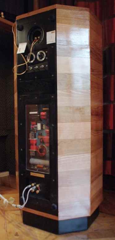

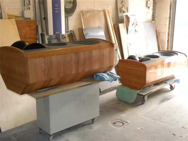

les "" caisses "" ...
pour rappel , les caisses sont faites en médit hyper compréssé à 750 kgs CM 2 .
comme se plait à le rappeler Willy , il n'est ni menuisier , ni ébeniste ... :lol: il se débrouille ( plus que ) bien... :wink:
on hesitait sur une forme arrondie - ovalisée , mais , pour cintrer -courber le bois , il faudrait une autoclave... :oops:
bref , après quelques essais de cintrage par trempage ... :x :hehe: infructueux , Willy m'a dit qu'il partait sur une
forme "" octogonale "" , comme prévu au départ .
il faut dire que je lui ai envoyé une ( des ) photos des amati sonus faber !!!!!!!! :love: comme ça , en toute "" innocence ""
alors , au lieu de me faire une finition caisse peinte , il m'a dit qu'il allait essayer de me faire plaisir... :P
moi , je vous dis qu'il a + que réussi... :thks: :ohmg:
une fois les panneaux découpés , a pu qu'à assembler !!!!!!!!
une fois les caisses montées , début du placage !!!!!!
après quelques turpitudes !!!!!!!!!!!!!!!!! :hehe: willy m'a proposé "" ça "" !!!!!!!!!!!!!!!!!!!!!!
quand j'ai vu "" ça "" , j'ai dis cool !!!! on est d'accord ... 8)
une tite vue interne
bon , la suite un peu plus tard , je vais y arriver .

le plaquage ...
:oops: mon pauvre Willy... :hehe: entre certaines plaquettes recalcitrantres , et les paires de fesses... :x
je t'ai donné bien des tracas... :) :wink:
pour un "" bricolo "" dans son atelier -garage , et avec les "" outils du bord "" ... :ohmg: tu te débrouilles comme un dieu... :thks: :lol:
1 ere partie du collage des plaquettes en chène et frène .
le choix de deux essences offre une alternance de teinte du plus bel effet !!!!!!!!!!!!!!!!!!!!!! :love: 8)
domage , car les photos n'approchent qu'à moitié la beautée visuel de "" nos "" enceintes .
fabrication des pièces de bois en chène massif , pour les finitions du bas caisse , et le dessus ... :wink:

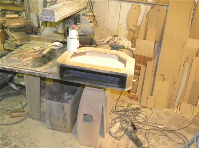

évents - socles !!!!!!!!!!!!
au fur et à mesure de son travail , Willy m'a envoyé les photos du jour , ce qui me faisait fantasmer sur les bébètes... :roll: :P
j'avoue que la section socle évents m'a particuièrement plu !!!!!!!!!!!!!!!!! :o :ohmg:
les socles avec deja un pré-traitement , prèts à recevoir les évents .
pour faire un bon évent , veuillez fabriquer un moule ... :wink:
ensuite , vous réalisez l'event avec fibres et enduits !!!!!!!!!!!!
et voilà le travail , ça va donner ça ... :wink: mais , ça serait trop facile , et surtout , ça ne le ferait pas... :-?
donc , l'event est inseré dans un "" recepteur "" , avec la dose d'enduits hadoc , amortissants et rigidifiants !!!!!!!!!!
mais , ça ne s'arrète pas là... :grad:
ducky7566
Messages: 8161
Inscription Forum: 20 Juin 2008 11:57
Localisation: Paris...
socle event suite ...
Message » 31 Juil 2011 19:29
maintenant , il faut couler les enduits , rigidifiants , et amortissants .
events terminés , à plus qu'à fixer aux enceintes... :wink:
pose du pourtour en chène massif ... :P :love: je commençais à saliver !!!!!!!!!!!!!!!!!!!!! :lol:

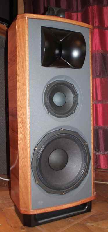

évo tweeter fostex T500 MKII ...
Message » 31 Juil 2011 19:30
décembre janvier , j'ai remplacé les 2404 JBL par les fostex T500 ... 8)
