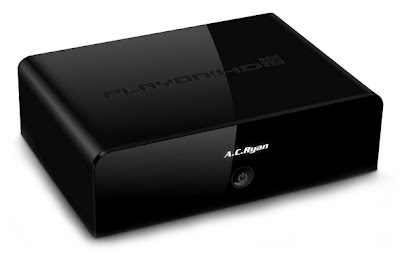

Christophe CHEREL a écrit:Image
Caractéristiques techniques
Emplacement pour disque dur 3.5" (Playon!HD2 uniquement)
Web applications Facebook, Twitter, MSN et Skype
Nouvelle interface graphique Playon! GUI2.0
USB 3.0
Easy Hard Drive Insertion
Ethernet Gigabit
Dolby TrueHD 7.1 (passthrough & downmix stéréo)
DTS Digital Surround 5.1 (passthrough & downmix stéréo)
Dolby Digital Plus 7.1 (passthrough)
Disponibilité : fin février 2011
Source :
http://www.hdlandblog.com/2011/01/ac-ry ... mini2.html
Fiche produit officielle :
http://www.acryan.com/en/playonhdm2.html
Ou peut on trouver ce lecteur multimedia, il est dispo nul pas ou a des prix exorbitant ?
