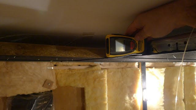

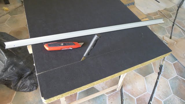

Mise en place
Pour découper proprement les dalles je me sers d'un cuter et d'une règle (une chute de cornière fera l'affaire) : un coup de cuter pour délimiter proprement le bord du revêtement noir, puis un couteau pour tailler dans la laine de roche.
Pour mesurer les bonne longueurs je ne sers d'un metre laser, qui est precis et plus pratique q'un ruban

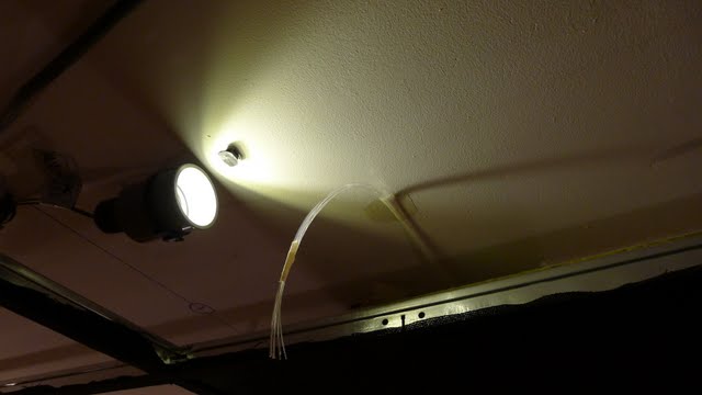

Les spots
J'ai acheté des spots déjà noirs pour me simplifier la tache, ils sont orientables non seulement pour diffuser la lumière sur l’écran mais aussi pour éviter toute réflexion lumineuse sur le verre de l'ampoule lors de projections.
La dalle se perce a la scie cloche, rien de compliqué, mais vérifiez bien vos mesures avant de faire le trou, après c'est trop tard...
Les spots sont prévus pour des faux plafond en BA13 de ... 13 mm d'epaisseur! Mes dalles mesurant 40 mm il suffit de tordre les pattes pour adapter les spots a cette nouvelle situation
Prévoyez bien l'axe de rotation parallèle a l’écran, c'est plus facile de corriger maintenant qu'une fois la dalle posee.
La source lumineuse des etoiles
Un spot LED, un manchon PVC, et le tour est joué. J'ai utilisé comme ampoule la référence SMD5W-6000 sur la boutique de Toni : la lumière est très blanche et gradable avec mon Lutron Grafik Eye. J'avais essayé d'autres ampoules avant (dont celle de la photo) mais la première était incompatible avec mon gestionnaire de lumière (stroboscopie quand on voulait l’éteindre) et la seconde donnait une lumière trop jaune.
La fibre optique
500m de fibre commandée chez Led-import, composé de 400m en section 0.75 mm et 100 m en section 1 mm. Tout les rouleaux y sont passés.
J'ai commencé - avec l'aide de wafette - par tirer la fibre sur chaque zone représentée par une dalle : une personne déroule et l'autre coupe a la bonne longueur (entre 11 et 15 fibres par dalle de 60 x 120 cm). Ensuite je scotche les fibres entre elles pour en faire un toron, et je scotch le toron a proximité de la source lumineuse et au début de la dalle.
Le bout du toron sera sommairement placé devant l'ampoule, cela permet d'avoir de la lumière a l’extrémité des fibres ce qui simplifie la suite. Une fois ce travail terminé j'ai des 'cheveux d'anges' qui pendouillent un peu partout dans la salle.
Le manchon sera bouché par une chute de laine de roche. Le résultat final n'est pas aussi esthétique que les autres réalisations du forum, mais il permet de ne pas distribuer uniformément la lumière a tous les brins, pour un rendu plus réaliste
Il reste a les enfiler dans les dalles; pour cela je recycle les cartons Klipsch et je pose des tréteaux dessus. La dalle sera donc a bonne hauteur pour travailler dessus : proche de l'emplacement final pour poser les fibres ou je veux mais assez bas pour que je puisse accéder a la surface a piquer.
Je pique alors aléatoirement les fibres sur la dalle avant de la poser dans l'ossature. La lumière varie en fonction de l'angle de la fibre, de sa position dans le toron (bien en face de l'ampoule ou de biais), et de sa section (0.75 vs. 1 mm). Je ne me suis donc pas senti obligé de grouper plusieurs fibres dans le même trou pour jouer sur la luminosité, ce qui me permet de proposer une plus grande densité.
Une fois la dalle mise en place les brins sont aplatis contre le plafond, ce n'est pas un problème en soit, mais dans l’opération on risque de tirer les fibres qui pourraient rentrer dans la dalle. Alors j'ai enfoncé plus que de raison pour laisser une grosse marge sur le coté visible, charge a moi de repousser ce trop plein avec le doigt a la toute fin des travaux, quand les dalles n'auront plus besoin d’être touchées.
J'ai eu besoin de tailler un peu la dalle sous la source lumineuse
Et voila le résultat final, c'est magique !
