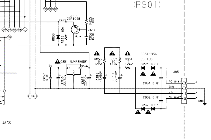

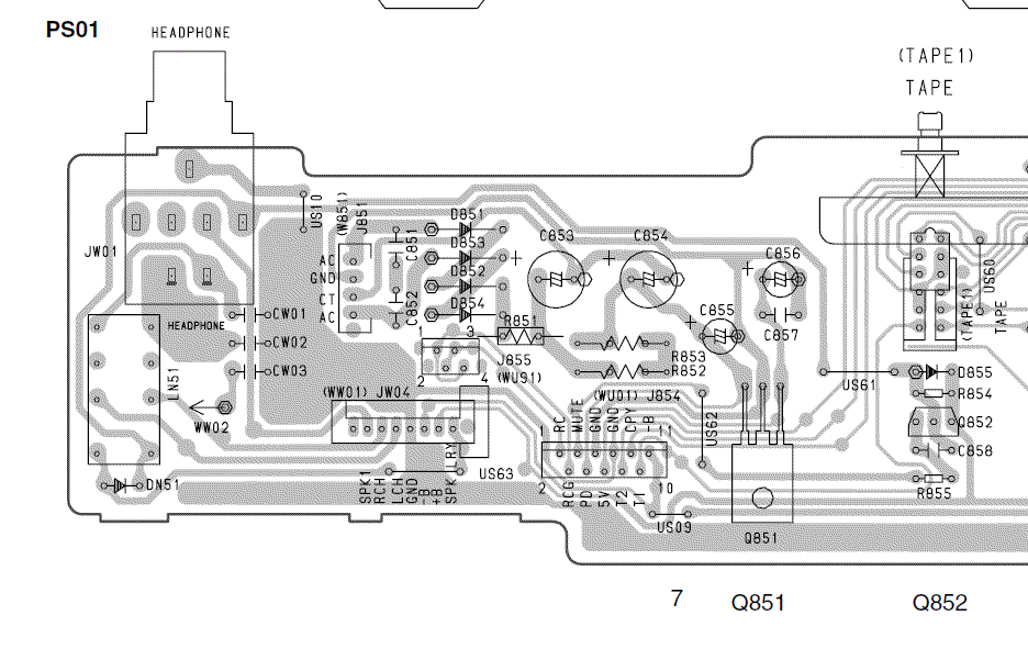

Tu pourrais mettre un régulateur 12v sur le 30v présent en amont du régulateur 5v (NJM7805), ou en sortie du pont de diode ici :
Ca se passe sur la carte PS01, à droite de la prise casque sur le schéma d'implantation.
Tu retrouves les 4 diodes de redressement, et le régul Q851 :

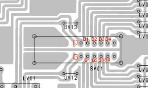

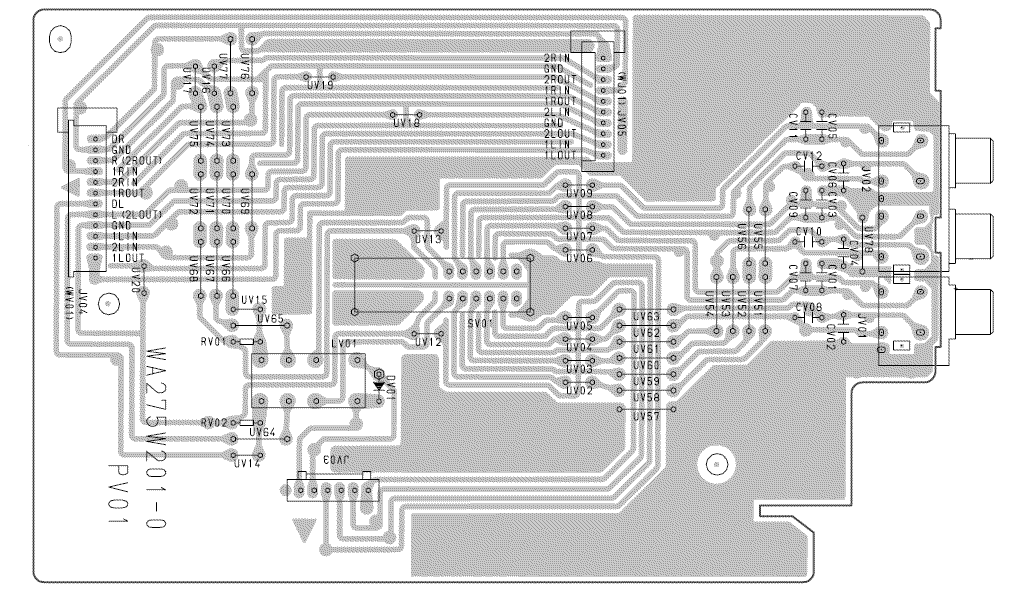

La commutation des entrées se fait là :

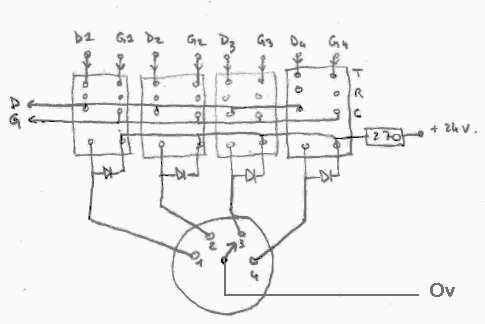

Ca peut se faire comme ça :
Le curseur du rotacteur est à la masse...

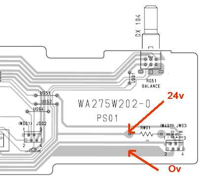

Le 24v est dispo sur RW01 sur la carte PS01 :
Cette résistance de 270 ohms a exactement le même rôle que celle que tu vas ajouter, elle alimente un relais à partir du 24v aussi!

En prime pour les autres, le schéma d'un sélecteur de sources par relais ! Merci Philby
