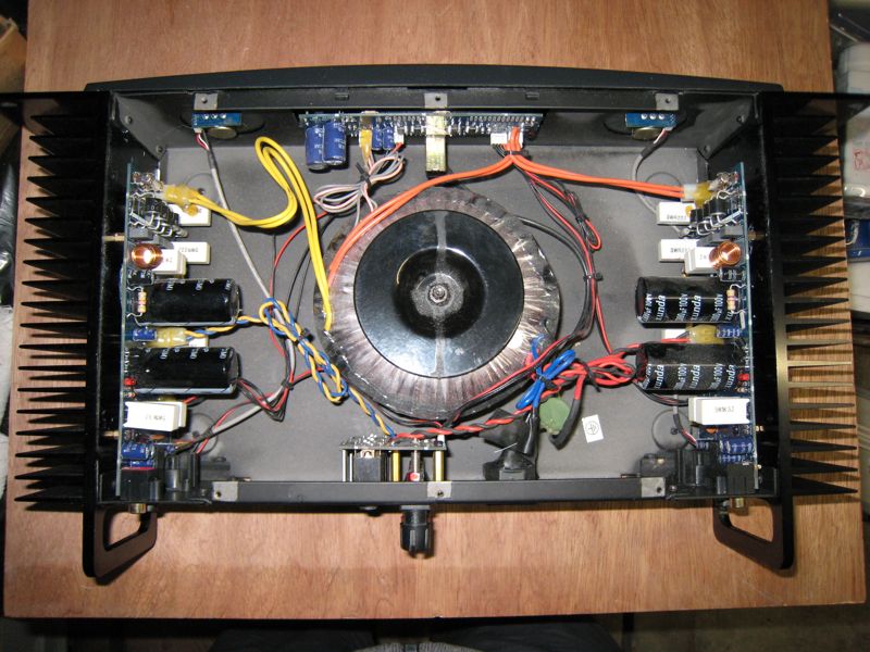

Bonjour, Je n'ai pas encore vu de post sur cet ampli, alors voici quelques photos.
Une vue d'ensemble.

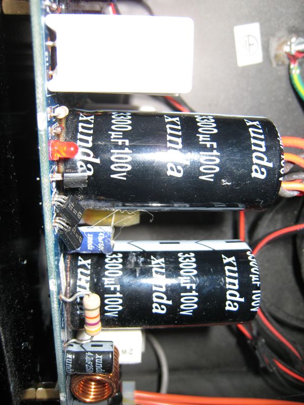

Les condos d'alimentation, 3300 mF çà semble un peu juste.

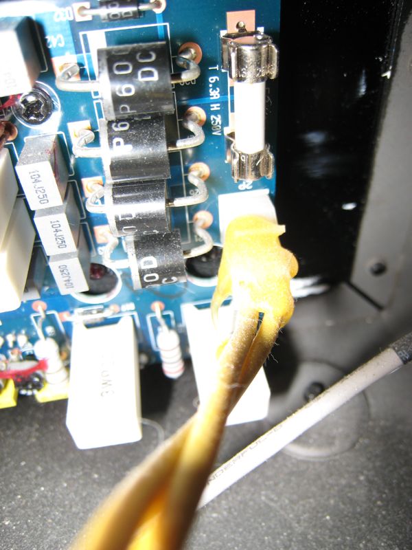

La partie alimentation : Là, je ne comprend pas trop. Un seul enroulement de transfo, un seul fusible pas de plan de masse.

Les condos de liaison

Si l'ampli est mono, il se peut que l'alim soit distribuée des deux cotés, ou alors une alim simple: montage BTL, donc annulation deU alim/2.C'est vrai que coté alim, ça fait un peu juste. Sinon supprimer le volume, pourquoi pas, mais bon....Que veux-tu en faire exactement?
Didier.
Didier.

Changer les condos d'alim, oui surtout s'il ont de la bouteille, mais en respectant bien la tension de service: 100V. Sinon quant à augmenter leur valeur, la limite est due a l'encombrement dispo. Quelle puissance en sortie? Sinon les condos de liaison oui aussi, c'est facile et sans risque. Par contre le JRC 4580, surtout en cms, là attention fragile. Il est utilisé chez Accu**ase tout récemment, peut être que bien utilisé, c'est pas si mauvais?
A voir!

Deux condos ... une seule alim ! Ça ressemble bien a une sortie flottante ................
En Sono ce type d'architecture d'ampli est courant, ça permet en outre de faire l'économie d'un circuit de protection HP
Par contre question réponse basse ... tous dépend des condos !

Sortie flottante, tu veux dire le retour HP au commun des deux condos? C'est ma fois bien possible, j'y avais pas pensé! Si c'est ça, la réponse grave doit être sérieusement écourtée

Un coup de gogol et .................
Apparemment ce serait un clone du QSC RMX1450
http://www.qscaudio.com/support/library ... mx1450.zip
Simple fiable et pas très cher, les perf sont aux rendez vous (pour le QSC)

C'est plutot le ep 1500 qui est un clone du qsc.
Merci denis31, test tres complet.
En tous cas un très bon raport qualité prix d'apres tous le monde.
Sinon, les condos de l'alimentation font 25 mm de diametre et je ne pense pas pouvoir trouver mieux dans cette taille.
