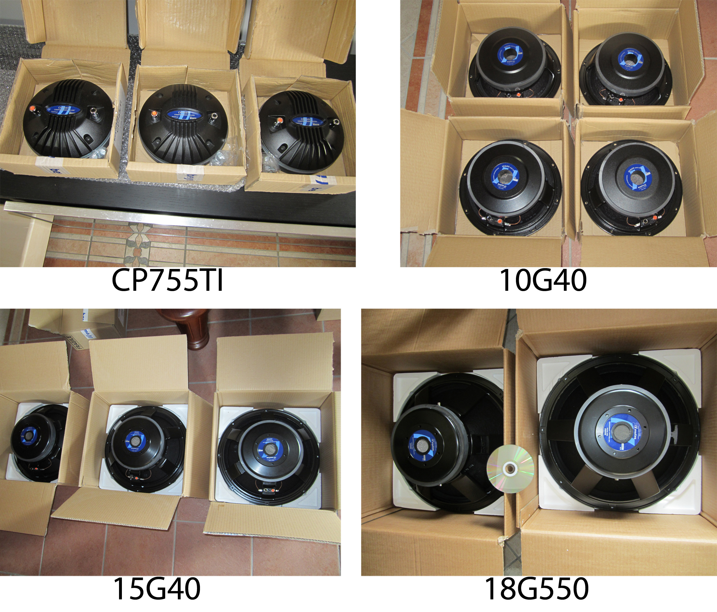

Avant d’attaquer la conception des enceintes, laissez moi vous présenter mon ptit arsenal de guerre full Beyma

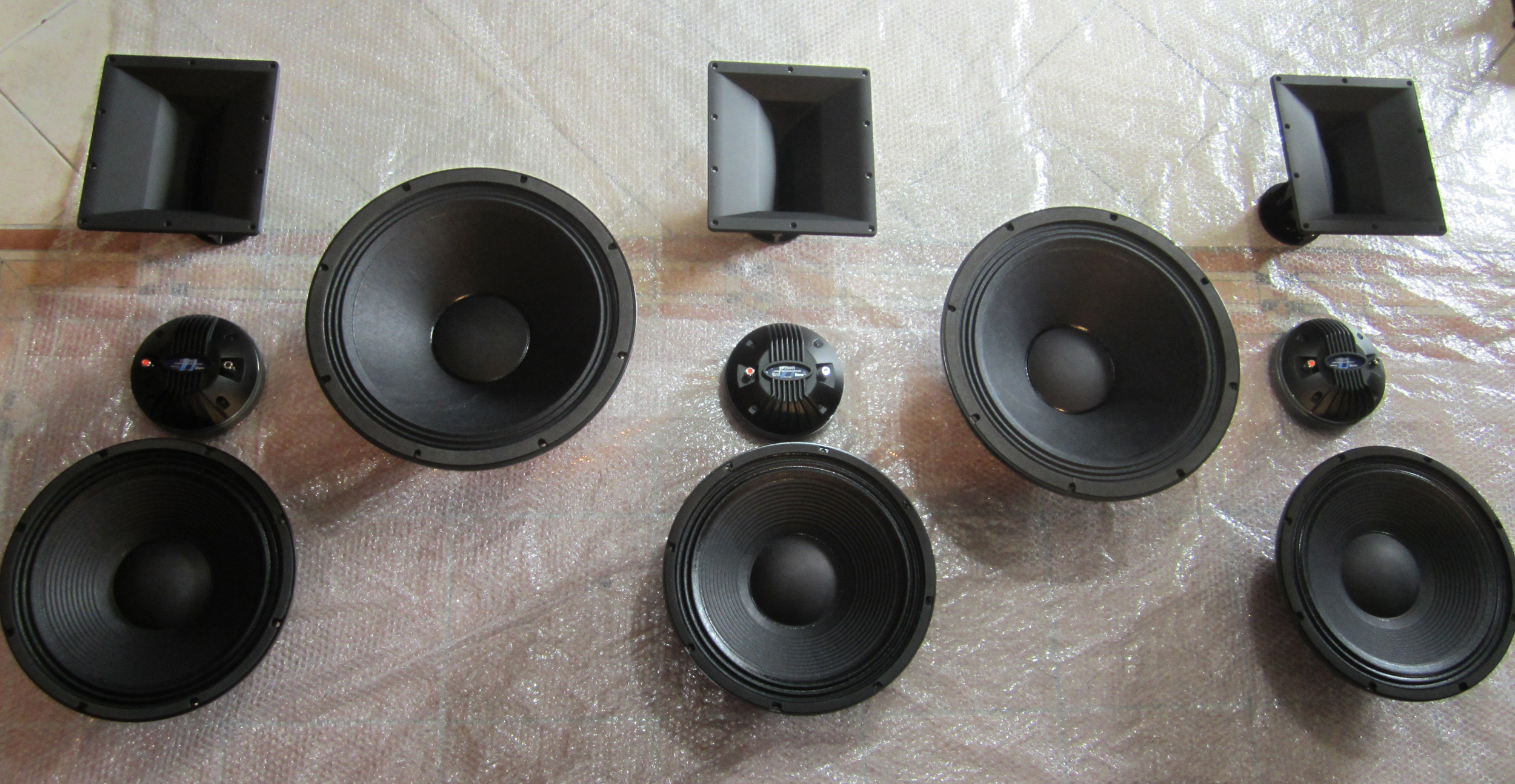

Allez, une dernière petite photo de la famille BEYMA au complet avant de remettre tous ça soigneusement dans les cartons.
Quant on voit de plus prêt l’épaisseur des saladiers, les détails d’assemblages , la taille des aimants, et surtout le poids, on ce dit qu’on en a pour son argent et que le monde Pro, c’est quand même du sérieux. Hormis les 18G550 qui sont énormes, celles qui m’impressionnent le plus se sont les compressions CP755Ti : au poids, on a l’impression de soulever un monolithe en fonte, mieux vaux pas se la faire tomber sur le pieds !!!
Et là je me dis que j’ai hâte d’entendre tous ça chanter…. Et que j’ai peut être vu un peu gros pour une pièce de 30m2

non non je t'assure ,t'as pas vu trop gros ....!!! ( cf ma comfig dans 15m²/40m3 )

Ou là !!! dans 15 m2, y a intérêt d'arrimer la vaisselle

Ah que c'est beau. T'es fier, avoue
Il va falloir faire de jolies caisses pour tout ce petit monde.
Il me manque 4 surrounds, mais je pense que ça fait un peu gros, c'est ce que j'ai en principales et c'est LARGEMENT suffisant.
T'es un dingue, enfin un de plus.

Ouai, sur le coups, je plaide coupable

C'est le tuning appliqué au HC
Beyma parole !
Beyma parole !

C'est un peu ça. Je me rend compte qu'en fait, on est tous un peu des geeks du HC sur ce forum
