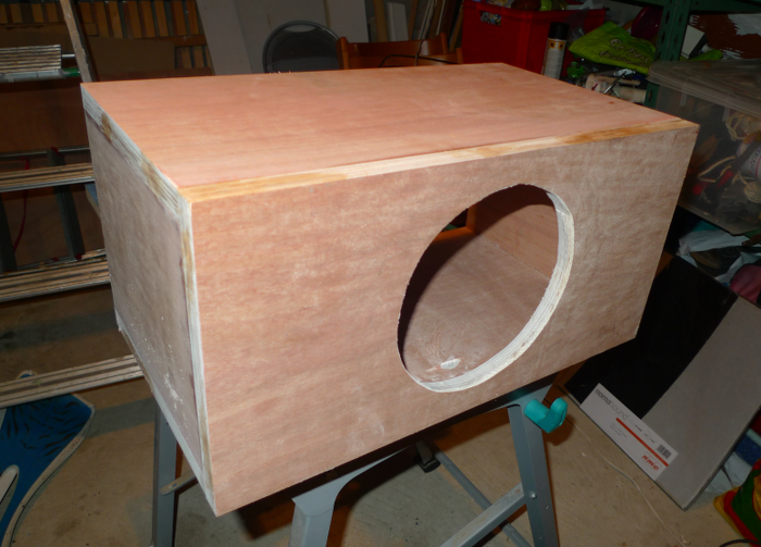

Pour l'instant, le 8XC20 est en commande, mais j'ai fait une boite :
Vous pouvez admirer mes compétences légendaires en menuiserie (rigolez pas, c'est pas loin de ce que je sais faire de mieux .. :ko: )
Ca sera une basse reflex, mais j'ai pas encore fait les events ...
Il va falloir faire un filtre passif, un truc que j'ai pas fait depuis trèèèèès longtemps, ca va pas être beau...

Un truc qui me fait un peu peur, c'est la proximité du sol. Il va y avoir des effets non négligeables, mais j'ai pas encore vérifié lesquels :ko:
