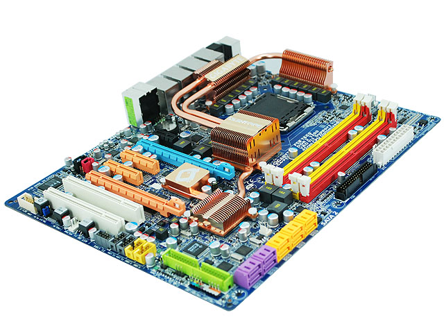

Message » 01 Aoû 2014 19:52
thierry38efd
Messages: 1735
Inscription Forum: 18 Sep 2013 7:36
Message » 01 Aoû 2014 20:29
On dirait les sanyo oscon smd tes condensateurs :mdr:
C'est quoi la différence entre les tiens et un électrolyte classique?
XqutR
Messages: 2183
Inscription Forum: 16 Avr 2011 14:48
Message » 01 Aoû 2014 21:03
:) La durée de "vie".
Bien sûr,le choix de condo chimique estampillés Nichi-con ou autre Nichi-intélligent aura +d'impact psychologique.
A choisir,la durée de vie semble prioritaire.
les "solides" équipent la plupart des cartes mères CPU,et autre cartes graphiques.
et la galène,c'est joli une galène ! :D
