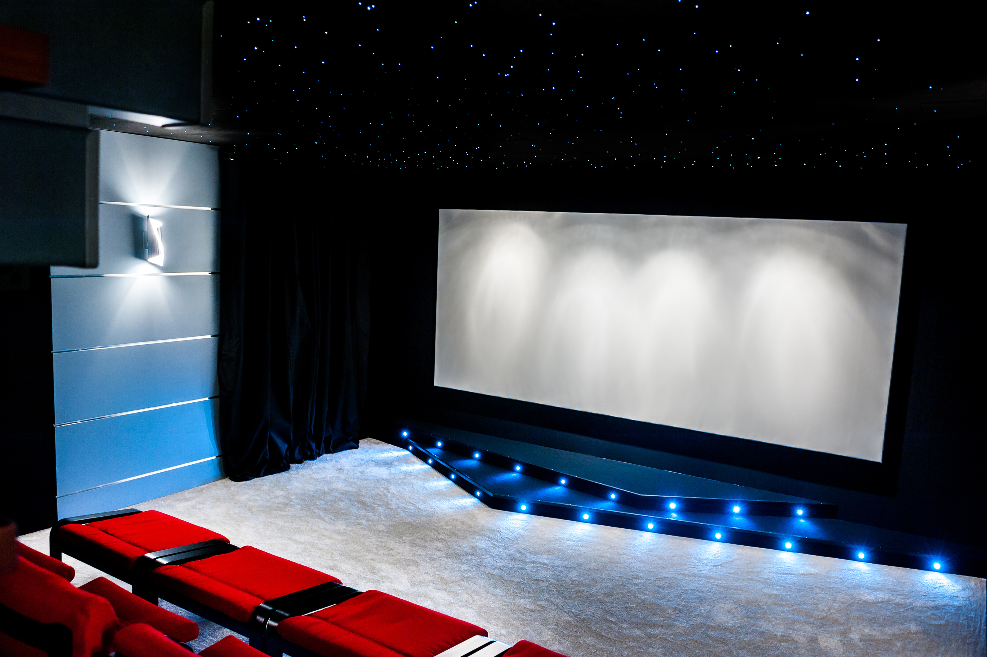

Je ne suis pas d'accord et je répondrai par 2 photos. La 1ère, la salle de Tony (qui est très bien, mais avec plafond à structure apparente). La 2ème, la salle de steph357. Certes les conditions de la prise de vue de chacune ne sont pas 100% les mêmes, mais je pense qu'on comprend aisément ce que je veux dire. Après, même en rajoutant de la feutrine (et chez moi j'ai 35m² donc un paquet de ml à traiter, non merci) je pense pas qu'on arrive au rendu du systèmeX...Cela peut se justifier dans une salle non dédiée (perso c'est ce que j'ai posé sur le 1/3 avant de ma pièce), dans une salle dédiée tu peux faire cette économie et partir sur le système classique et améliorer le rendu en recouvrant de feutrine noire les rails ce qui les rendra quasi invisibles.

chaillou a écrit:VaTeK a écrit:Bon ba pour le plafond, je vais évidement vous dire le contraire.
Le coût, la rapidité, et l'esthétique, pour moi y a pas photo, le tissu tendu c'est bien mieux.
Donc le cout : Conton gratté à 6,5€ le ML (2,56m²) et évidement traité non feu.
La mise en œuvre : un weekend.
l'esthétique : chacun jugera mais perso ans aucune démarcation c'est mieux (si on veux + sombre on peux éviement prendre du tissu noir ) :
Après il y a une certaine technique, perso c'est mon père qui la poser.
Donc même si je pense que cette solution est parfaite pour nos salles, reste le problème de la pose (qui en fait est très simple).
C'est effectivement une solution intéressante, et que j'aurais probablement retenue pour une salle entièrement dédiée.
Il se trouve que chez moi c'est intégré dans une salle de séjour et je souhaitais assombrir que le 1/3 avant de ma pièce en limitant le nombre de trous dans le plafond et en intégrant 2-3 spots
(plafond en dalle béton).
En fait j'ai quand même fait plus de trous que prévu car les rails ne sont pas très rigides.
Par contre j'ai gagné clairement sur le plan acoustique; n'ayant pas une salle dédiée ces 12 m2 de dalles (5x2.40) ont énormément diminué les résonnances, à tel point que j'ai abandonné l'idée de faire un traitement de mes murs latéraux.
Certes, des "pro" du son trouveraient à redire, mais aujourd'hui le résultat me donne satisfaction.

salut chaillou aurai tu une photo pour nous montre ?
