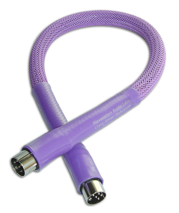

@ Sithodea : pas essayé le RJ45, seulement un câble "Power" spécifique pour MSB (photo ci-dessous)
Pour la liaison I2S/RJ45 (longueur 1m), j'ai fait des analyses de spectre et trouvé qu'un Cat7 convenait mieux à cette utilisation que le Cat6 fourni par MSB
