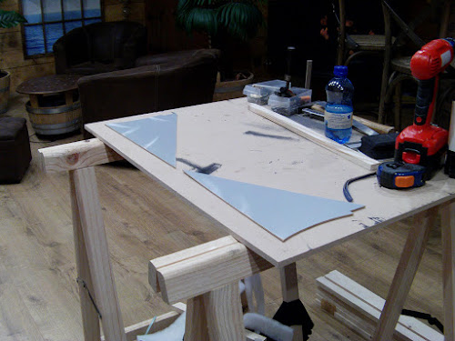

L'éclairage de la porte acoustique
Nous allons parler maintenant de la porte acoustique coté SALLE HC.
Au dessus de celle-ci se trouve la lunette du vidéoprojecteur qui pour vous remémorer la chose, voici comment elle est depuis quelques temps
J'ai donc décidé de mettre un terme à cet endroit stratégique puisqu'il est la jonction de plusieurs éléments de déco de la salle HC, soit les 2 mâts de part et d'autres de la porte, les cadres des rampants et les demi ronds servant à la jonction rampants/plafond.
Je me suis donc gratté la tête pendant quelques jours pour arriver à ceci, inutile de faire un tuto de sa conception puisqu'il est unique en son genre
Et ceci en second lieu
Sur la première photo, j'ai voulu intégrer des éclairages à base de LED (comme d'hab ) avec des capuchons que j'ai poncés pour faire bruillé, ces capuchons s'appellent strapubox et sont disponibles chez Conrad pour ceux que ça intéresse
Après avoir revêtu de tissus et peint en noir ces éléments voici le résultat en lieu et place
Ici les deux cotés installés en mode jour
Ici avec le flash pour vous montrer la jonction du mât de la porte (pas fixé sur le photo), le plafond, et les futurs cadres des rampants
COTE GAUCHE - COTE DROIT
Ici une photo sans flash, il me reste à faire une pièce qui viendra caché les fils qui restent encore visible, je tiens à préciser que cette pièce me permet de démonter les dalles de plafond aisément
On allume et voici le résultat, maintenant grâce à cet éclairge et lorsque j'allume que les LED de la salle je vois la porte et surtout la poignée
Une autre vue coté écran
Et une dernière coté salle de jeux
Voilà pour aujourd'hui, à bientôt les amis

Bonjour fanw, ça se précise
On ne peut pas dire que tu te simplifies la vie
Tu as utilisé le Burlington noir pour recouvrir toutes tes pièces en bois ?
Fixation toujours par agrafe ou tu as aussi utiliser de la colle ?
Les fixations pour cadres, tu les as achetées chez audiophonics ?
Pour 2 cadres à l'arrière, je pense revoir le système de fixation et reprendre ta technique.

JIM a écrit:Bonjour fanw, ça se précise
Oui burlington sur toutes les pièces en bois et agrafé
Les fixations viennent de chez THLP se sont les AB sound frame blk, un plastique semi souple et rigide en même temps, une fixation excellente, quand tu mets l'embout femelle et male perce a 10, pas moins, pas plus. Pour enfoncer le mâle tu prends un petit tube et pour la femelle une cale de bois en l'ayant au préalable mis a la main et tu tapes bien a plat dessus
N'hésites pas si tu as besoin
