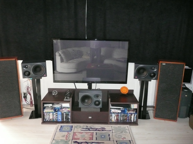

Maintenant en position de projection pour le JVC RS55 sur la toile screenline de 2,74m de base en 1:2,35.
Au ras des enceinte de monitoring et de laTVen position basse

une question me brule les lèvres; quel est l’intérêt du pied de tv électrique si tu as un écran déroulant ?
- le touriste
- Messages: 8966
- Inscription Forum: 31 Juil 2005 13:13
- Localisation: rp 77
le touriste a écrit:une question me brule les lèvres; quel est l’intérêt du pied de tv électrique si tu as un écran déroulant ?
L'écran électrique s'arrête au niveau des enceintes amplifiées.
Et avec la hauteur d'une TV plasma de 60", si l'on veut la regarder pas trop bas, il faut la lever.
A l'origine j'ai un écran sur cadre, et il fallait que la hauteur de la TV arrive au ras du bas de l'écran.
La taille des TV est passée de 37é à 42" puis à partir du 50", cela ne passait plus....
D'ù le fait de faire baisser la TV pour ne pas masquer l'écran fixe.
Puis, est venu l'enroulable et la TV 60".
Donc c'est facile de passer de l'un à l'autre : TV haute, écran replié - TV basse, écran déroulé. Le tout automatisé......
En plus, il y a une fenêtre qui empêche de fixer la TV au mur!

La nouvelle façade avec les K+H O300 et O310.
Ecran levé!
Ecran levé!
