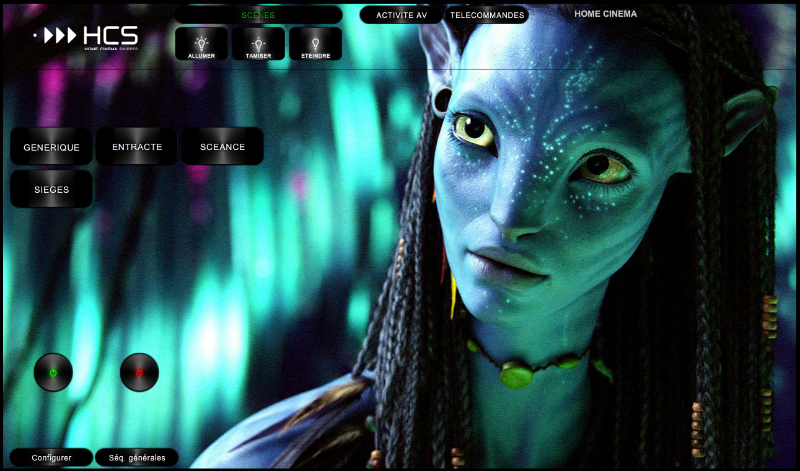

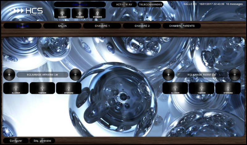

La première permet de piloter pour une même salle jusqu'à 9 modules (ou ensemble de modules fonctionnant de pair). Pour chaque module, il est possible d'avoir les boutons + et - de variation ainsi que les trois boutons optionnels: Allumer, Tamiser et Eteindre. Par exemple:
Le bouton Tamiser permet d'assigner une valeur particulière et donc de créer une ambiance différente et allumé ou bien éteint.
La seconde section, appelée Scènes est plus orientée box domotique ou système tiers tels les modules Futronix. Elle permet de déclencher des scénarios plus ou moins complexes hébergés sur ces systèmes externes:
Cette section vous donne accès à 20 scénarios par pièces plus 2 boutons de variations et deux autres que sont le On et le Off.
Ces copies d'écran proviennent de la version PC. Les boutons en bas à gauche n'apparaissent pas dans les versions tablettes.
Le bandeau haut permet également de disposer des trois boutons Allumer, Tamiser et Eteindre qui sont destinés à un pilotage général de la pièce. Ces trois boutons sont affichés en permanence quelle que soit l'activité en cours.
Les ambiances (lumières et ou volets) peuvent être associées à une action AV. Ainsi vous pouvez déclencher un scénario particulier lorsque vous appuyez sur la touche Pause et un autre lorsque vous appuyez sur la touche Play.
