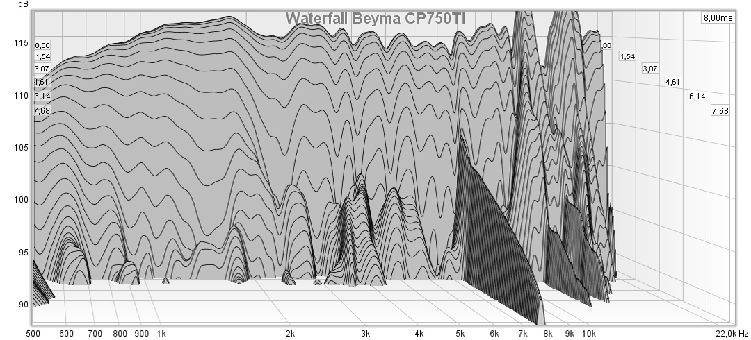

Exemple ci-dessous avec une compression Beyma CP750 Ti (SPL réels mesurés à 2 mètres) :
Ci-dessous les waterfalls d'une JBL 2450J (1ère image) et d'une 18 Sound Nd2060A (2ème image), mesure à 2 mètres, 10W :
Nota : les waterfalls à 1W et 50W sont identiques.
