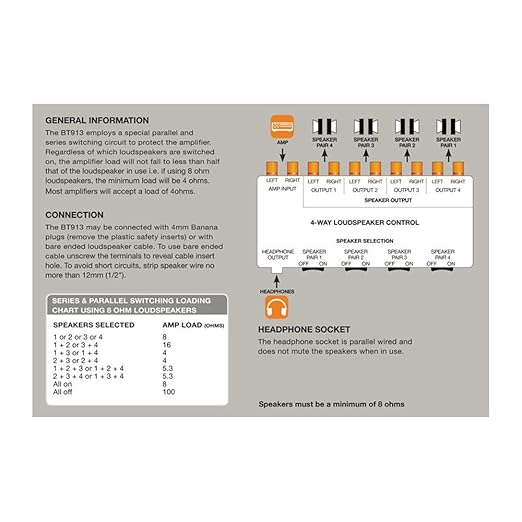

J'ai trouvé un appareil qui me semble pas mal (il y a marqué qu'il est limité à 8 ohms, mais pour moi, si on le branche correctement, il n'y a aucun problème avec 4 ohms) :
http://www.btechavmounts.com/file/bt913-spec-sheet-pdf
Si je n'utilise que deux paires d'enceintes, avec 1+2, je serais à 8 ohms au lieu de 4. C'est correct, non?
D'ailleurs dans ce cas, à volume égal sur l'ampli, le son ne sera-t-il pas deux fois moins fort (soit -3dB) qu'avec une seule paire d'enceintes connectée?
domin
Administrateur Suppléant de l'Association & Superviseur Forum Home Cinema
Messages: 11886
Localisation: Alsace
Message » 20 Juin 2017 13:38
domin a écrit:J'ai trouvé un appareil qui me semble pas mal (il y a marqué qu'il est limité à 8 ohms, mais pour moi, si on le branche correctement, il n'y a aucun problème avec 4 ohms) :
Leur branchement 1+2 est un branchement en série. C'est incorrect pour une utilisation hifi, SAUF si les deux paires d'enceintes sont rigoureusement identiques.
Si les deux paires d'enceintes sont identiques, les courants rejetés s'annulent complètement, et tout se passe comme si on avait simplement baissé le volume.
Tu auras en effet un son deux fois MOINS fort avec 1+2 qu'avec 1 tout seul ou 2 tout seul (faire le calcul avec U=RI et P=UI, R est doublé, I est divisé par 2, U est divisé par 2, P est divisé par 4 pour chaque enceinte).
Par contre, si les enceintes 1 et 2 sont de modèle différent, c'est une loterie. Le son des enceintes sera soit préservé, soit modifié, soit même carrément pourri.
Le principe d'un ampli hifi est de délivrer un signal fidèle. Avec ce montage, chaque enceinte va être alimenté non pas directement par l'ampli, mais par un couple infernal ampli + courant rejeté par l'enceinte voisine.
Avec de la chance, le résultat sera bon. Avec pas de chance... le résultat ne sera pas bon.
