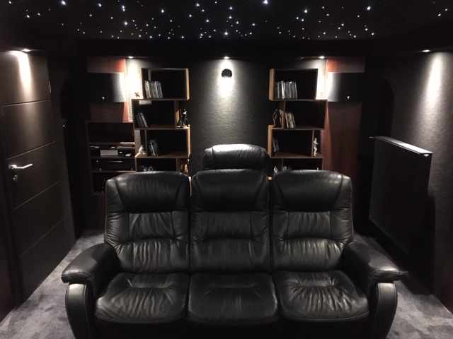

Bonjour à tous, voici en préambule du début de la réflexion le résultat final :

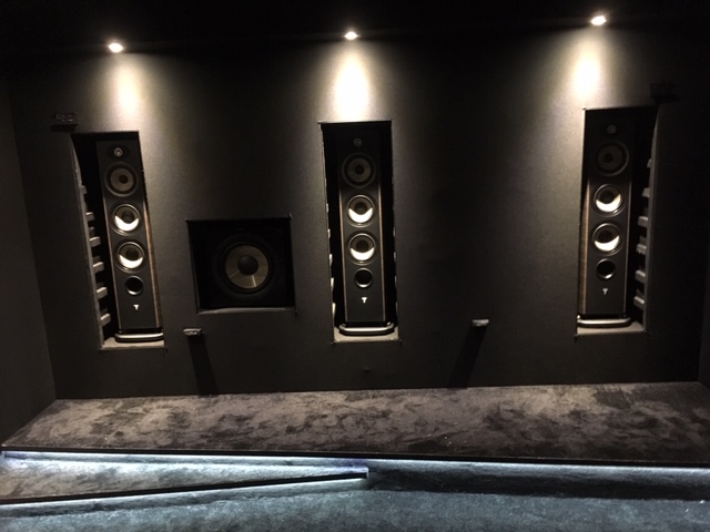

Les 2 enceintes focal Aria 926, la Focal CC900 et le SUB1000F seront dans un mur en ossature bois derrière l'ecran. Je pense ensuite mettre du molleton et du tissu tendu. La question est de savoir si j'entoure les enceintes de LDR d'aprés le technicien de chez Focal cela n'apporterait rien. L'autre question est de savoir si je mets 3 enceintes 926 ou 2 enceintes 926 et la cc900. D'après le technicien Focal toujours la cc900 suffirait largement, les forumeurs ne semblent pas d'accord et pensent qu'il faut impérativement 3 enceintes idem. Merci d'avance pour vos avis.

A mon avis il faut mettre les trois 926. Aussi un mur absorbant LDR très épais est vitale. Cette technicien Focal ne connait rien. C'est vrai le Klipsch THX2 sera trop pour 17m2.

Et pour les LCR je confirme qu'il te faut les 3 mêmes.

+1 également pour les 3 enceintes identiques ; attention, certains revendeurs m'ont indiqué refuser vendre les enceintes à l'unité :wtf: , notamment les Focal (homecinesolution) et les Klipsch (Cobra); en insistant un peu, ils peuvent faire une exception!

Merci, as-tu entouré tes JM Lab de laine de roche? Si oui es-tu content du résultat?

Pour ta question de entouré les enceintes frontales en LDR, on l'appel mur absorbant ou un faux mur THX. :D

Oui j'ai mis 30 cm de laine de coton autour des niches des enceintes frontales et cela me convient.
Dans ma salle rien est figée grâce aux panneaux avec tissus tendus made in fanvw ! :bravo:
