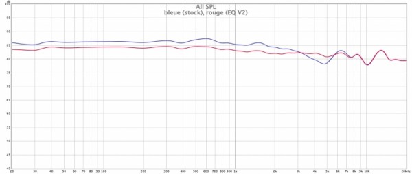

Message » 30 Avr 2018 16:00
alphatak a écrit:Hier soir, j'ai peaufiné mon EQ du Sennheiser HD800S avec les pads Dekoni Hybrid (les plus agréables à porter) et j'ai longuement testé le résultat sur de la musique symphonique (la seule que j'écoute avec ce casque). Le résultat est superbe.
Voici la courbe : en bleu le HD800S stock et en rouge mon EQ.
Super intéressant. Merci pour le partage. Comment réalises-tu la courbe de mesure?

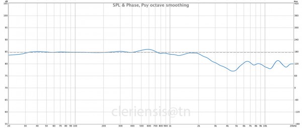

Message » 12 Mai 2018 20:22
Modèle : LCD2-F (2016)
Fabricant : AUDEZE
LCD-2 Natural Listen
(Bell | 532 hz | -1 dB | Q : 3 (BW 1/2))
(Bell | 1500 hz | +1dB | Q : 2.8 (BW 1/2))
LowShelf | 3650 hz | -1.5 dB | Q : 1
(Bell | 300 hz | -1dB | Q : 4.3 (BW 1/3))
Bell | 4500 hz | +3.5dB | Q : 2.2 (BW 2/3)
Bell | 6350 hz | -2 dB | Q : 6.2 (BW 1/4)
Volume général de l'EQ -2 dB
attention à bien baisser le niveau général de votre EQ. Pour moi qui écoute majoritairement des styles de musiques peu compressée et enregistrée à des niveaux pas trop élevés (-2db en crète maxi) -2db suffit, si vous voyez que ça sature, baissez d'avantage.
Le LCD2 étant un excellent casque on reste en dessous de 0.2% de distortion de 100 à 10khz et 0.6% en moyenne au dessous de 100hz.
L'écoute est magistrale avec le réglage Natural Listen, claire, limpide, les timbres sont extrêmement réalistes et équilibrés.
