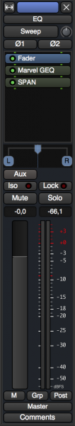

puis voici ce que vous devriez avoir sous les yeux...
Pour passer d'un écran (Editor) à l'autre (Mixer) il suffit de cliquer sur le bouton correspondant en haut à droite.
Pour afficher les plugins, aller sur la fenêtre mixer et double cliquez sur les plugins de la tranche EQ, le Marvel pour égaliser et le SPAN pour savoir quelle fréquence égaliser.
Dans la fenêtre Editor, j'ai mis une suite d'étapes caractérisées par des sweep logarithmiques qui balaient des zones de fréquences. Ceci suivant mon protocole simplifié à savoir :

Par défaut j'ai mis en boucle l'étape 1, pour plus de facilité de réglage. Pour "boucler" une autre étape il suffit de cliquer sur le fichier de l'étape, une fois qu'il est colorié clique-droit puis sélectionnez en glissant la souris dessus "LogSweep...." puis Ranges puis Set Loop Range. Vous verrez les deux balises Loop vertes délimiter votre étape. Pour lire en boucle cliquer sur le bouton loop en haut à gauche (image bouton loop) ou touche "L" pour stopper "barre espace".
Cette fastidieuse (ou amusante) étape est uniquement destinée à réaliser votre propre EQ, bien sûr qu'une fois le réglage effectué et à votre goût et sauvegardé, pas besoin de passer par Ardour.
Une fois l'équilibre trouvé à vos oreilles, que nous définirons comme "neutre subjectif", il faut sauvegarder votre réglage puis passer à l'étape lecture de musique et affinage.
Pour sauvegarder votre réglage sur Marvel GEQ.
cliquez sur preset, en bas de la colonne "Banks" cliquez sur + puis entrez le nom de votre bank (ici j'ai mis USER) puis sélectionnez là, puis dans la colonne presets cliquez sur le + en bas et choisissez votre nom de preset, généralement le nom du casque pour s'y retrouver ensuite.
Pour ouvrir votre preset il suffira de cliquer sur la flèche descendante à côte de Presets de choisir votre bank (USER ici) et le nom du preset, il se charge automatiquement.
Pour la lecture car c'est bien cela l'essentiel.
Sous Mac il existe le merveilleux soundflower de chez softonic qui permet de diriger le flux de n'importe quelle source vers un hôte d'effet, Hosting AU dans lequel vous mettrez votre EQ. tout ceci bien sûr est toujours gratuit. Libre à vous ensuite d'utiliser le player de votre choix, VCL Itunes spotify etc etc...
- donc installez Soundflower
- puis Hosting AU
choisissez ensuite dans les préférences son système la sortie soundflower 2ch
, ouvrez Hosting AU puis dans la colonne "Ext-In/TrackD" cliquez sur le point de la première ligne sélectionnez "soundflower (2ch)" dans la colonne "Master" à côté cliquez sur le point de la première ligne et sélectionner votre EQ Marvel, puis dans la ligne du dessous sélectionnez SPAN et enfin dans la dernière ligne "Buit-in Output" si vous passez par le chipset son de votre ordinateur laissez tel quel, si vous passez par une carte son choisissez la dans les périphériques proposés ( toujours en cliquant sur le point). Laissez les volumes à fond, car sinon vous aurez une réduction de volume logicielle.
Affichez le plug-in en cliquant dessus, puis charger votre preset. Tous les sons venant de votre Mac passeront par cet hôte, ce qui veut dire que vous profiterez de votre linéairisation avec n'importe quelle appli sonore.
Si bien sûr vous possédez Audirvana, alors il est possible dans les préférences d'y insérer des plug-in AU, référez-vous au manuel du soft.
Sous PC : c'est plus compliqué mais il existe un add-ons pour foobar qui permet de charger des VST sur ce chouette lecteur gratuit également. Je vous explique tout ça très bientôt, le temps de faire la manip ( je suis moins expert sous PC que sous Mac.)
