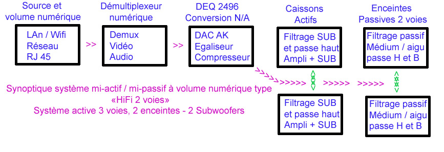

Pack B : enceintes 2X3 voies passives. 2 voies passives + 2 caissons actifs avec filtrage vers les enceintes passives de grande puissance de 200 Watts AES (1 par voie) pour s'assurer d'une bonne sommation avec les enceintes principales, avec un système d'égalisation pour s'adapter aux défauts principaux dans les basses fréquences uniquement.
Exemple d'un synoptique "type"
Avec un DEQ 2496 :
Avec un Moni DSP 2x4 balanced (sortie XLR) :
Une source numérique ouverte et une sortie numérique
Un DAC / égaliseur temps réel graphique sur 31 bandes et paramétrique sur 7 bandes à entrée Toslink, RCA et XLR, sortie format pro symétrique XLR
Ou
Un Egaliseur Mini DSP, sortie numérique, si le DAC est dans un FDA
Une paire d'enceinte passive 2 voies (filtrage intégré et dispatché par les caissons)
1 amplificateur Studio / Sono Pro haute puissance avec réglage du gain interne, entrée / sortie XLR (si utilisation par exemple d'un DEQ 31 bandes format pro)
Une paire de caisson actif de 200 Watts ou plus en 10", composé d'un HP de 25cm et d'un amplificateur d'au moins 200Watts par caisson

CLASSEMENT DU PACK COMPLET AU 5 OCTOBRE 2018 offrant le meilleur résultat théorique possible pour 1500 euros serait le suivant :
Sur la base technique du pack B (voir au dessus) et pour moins de 1500 euros :
Source :
Google Chromecast : 39 euros
https://store.google.com/fr/product/chromecast_2015
Splitter full numérique / extracteur audio / réglage du volume numérique :
Entrée HDMI, sortie HDMI et optique "Toslink", entrée sur HDMI numérique, réglage du volume numérique, sortie optique numérique sur Toslink
https://www.amazon.fr/Neoteck-Extractor-Num%C3%A9rique-Convertisseur-Connexion/dp/B076BCT6XQ/ref=sr_1_13?s=electronics&ie=UTF8&qid=1538702880&sr=1-13&keywords=splitter+hdmi+optique
Neoteck 4K numérique / optique : 23 euros
DAC / Egalisation :
DEQ2496 Berhinger : 231 euros
Entrée sur optique toslink, conversion du N/A (DAC de qualité AK 43**)
Enceintes passives (2 voies 3 HP) 159 euros X 2 = 318 euros
Nubert nuBox 313
https://www.nubert.de/nubox-313/p1586/?category=6
Amplis tAmp E 400, 2 X 190 Watts (4 Ohms), THD <=0,1% à 1 kHz, réglage du gain interne sur 26dB, Class AB : 115 Euros
https://www.thomann.de/fr/the_tamp_e400.htm
2 Caissons actifs, HP de 8" à grand Xmax, -3dB à 29Hz : 389 euros X 2 = 778 euros
https://www.nubert.de/nubox-aw-443/p1593/?category=81
TOTAL : 1481 euros
Une grosse partie du matériel est Allemand...
Ou 1681 euros avec option Enceintes passives (2 voies 3 HP) 259 euros X 2 = 518 euros
https://www.nubert.de/nubox-cs-413/p1591/?category=79
Avec un DEQ 2496 :
Ou
Pack C : enceintes 2X3 voies passives. 2 voies + 2 caissons passif avec filtrage actif format pro type DCX 2496 et tri amplification format pro de grande puissance
Synoptique avec filtre actif IIR 2X3 voies, Tri amplification.

DAC / Egalisation :
Nubert nuBox 313
TOTAL : 1481 euros

Vu pour les B&K, c'est de la vente directe donc c'est hyper bien placé et tu as raison sur les caractéristiques, c'est meilleur que le triangle TALES 340, mais pas tant que ça, et un Peerless B&K 10" ne rivalisera pas contre 2... Sub de 10" très proche en perfs globale : 2 fois plus de Sd, même diamètre de bobine (mais sans doute pas la meme tenue à la compression thermique), sans parler du couplage des 2 Hp d'environ 3dB, donc, non, 1 ne vaut pas 2, loin de la...
http://www.bkelec.com/hifi/sub_woofers/XLS200-DF.htm
Le B&K embarque un HP tres connus des DIYeurs, le Peerless 830452, Fs 22, Qts 0,23, donc il descend mieux, vraiment mieux, mais les 30Hz du Triangle en Freefiled (si confirmé) ça fait au moins 25Hz en salle, pas la peine de descendre plus à mon avis...
Les T&S du Peerless :
[url]https://www.parts-express.com/pedocs/specs/264-1108-peerless-830452-specifications.pdf
Le budget permet de metre 2 B&K à la place des 2 triangles, donc, oui pour les B&K !

Sympa Jean, mais ça fait pas le poids, loin de là !
- Les 4 mini HP de 14cm / 50 Watts contre les 2 Peerless de 25cm / 250 watts... donc ça ne passera pas de gros pics de dynamique ni les nappes d'infras.
- Ca ne descend pas non plus dans le bas grave, et il manque l'égalisation...
Si on compare les 2, derriere un rideau, les petites Dynaudio Xeo 6 seront dépassés et ne gagnerons pas le match
