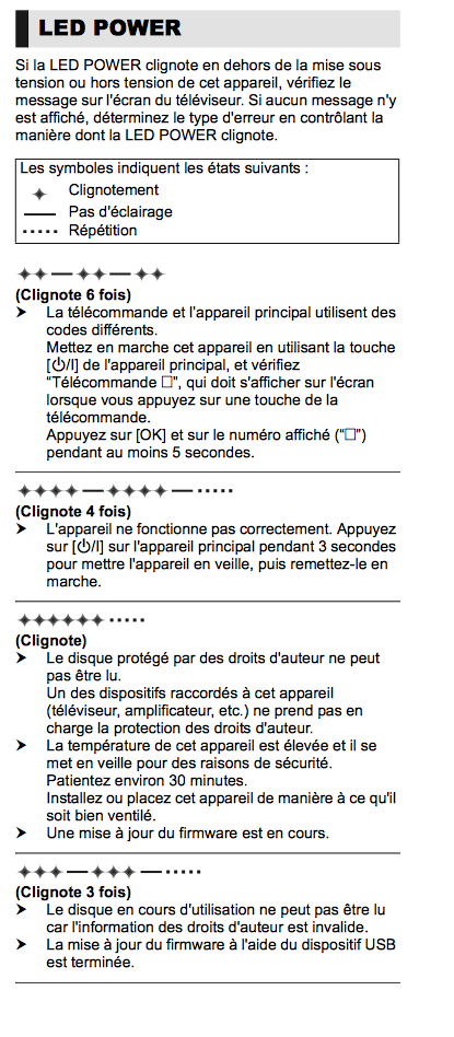

J'avais fait un topic sur mon lecteur uhd 420. Après la maj le lecteur s'était mis en sécurité en clignotement rouge de la led, et remis à fonctionner bien plus tard.
Je viens de faire la maj 1.45 ça recommence encore ! C'est quoi le problème ?
Surtout que j'ai envoyé tout à l'heure un message au site son video pour dire que tout remarchait bien.
EDIT: Il remarche après avoir débranché la prise et rebranché, il supporte pas les mises à jour visiblement, le redémarrage il connait pas. Je renvois l'appareil pour un autre ?
Les mises à jour prennent pas mal de minutes, la dernière m'a pris presque 15 min. Ceci dépend de votre connexion à Internet, de la bande passante disponible dans les serveur Panasonic, etc.
Si le bouton power clignote dans un 420, la mise à jour est en cours. C'est comme ça indiqué sur le mode d'emploi. Il n'y a rien de pire pour la stabilité d'un système que couper le flashing d'une mise à jour à moitié ! Vous avez eu la chance qu'il n'est pas resté dans un état végétale et devoir l'envoyer au service Panasonic. Sur les UB820, le progrès des mises à jour est bien indiqué sur le display , donc on peut savoir que la mise à jour n'est pas fini de façon intuitive. Pour les possesseurs de l'UB420 , il suffit de lire le mode d'emploi pour savoir pour quoi la platine fait ceci ou cela...
En admettant que j'ai fait des conneries, en sachant que les maj ont été faites, et que mon lecteur fonctionne bien, je l'ai quand même ruiné ou pas dans le fond ?

bertrand71 a écrit:
si il fonctionne bien je vois pas pourquoi il serais ruiner. Sil y avais un soucis tu le serais je pense

Message » 28 Sep 2018 18:30
bertrand71 a écrit:
Comme l'a précisé fragel, tu as eu de la veine ...
Page 18 et 40 du manuel:

Message » 28 Sep 2018 18:35
J'avais fait ma connerie à deux reprises, mon appareil devrait être hors sujet, y'a des sécurités dans le lecteur ?

Message » 28 Sep 2018 23:51
Moi aussi j'étais inquiet lors de la première mise à jour de ma 420. Après le téléchargement, elle s'est éteinte puis rien à l'écran avec juste la led rouge qui clignotait en façade. j'ai eu peur que ma platine soit devenue aussi intelligente qu'un bulot trop cuit :cry:
Mais non, j'ai résisté à la tentation et attendue qu'elle se rallume toute seule. La mise à jour s'est bien effectuée :)
Donc au final ne pas s'inquiéter.
