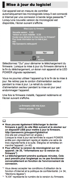

J'avais fait un topic sur mon lecteur uhd 420. Après la maj le lecteur s'était mis en sécurité en clignotement rouge de la led, et remis à fonctionner bien plus tard.
Je viens de faire la maj 1.45 ça recommence encore ! C'est quoi le problème ?
Surtout que j'ai envoyé tout à l'heure un message au site son video pour dire que tout remarchait bien.
EDIT: Il remarche après avoir débranché la prise et rebranché, il supporte pas les mises à jour visiblement, le redémarrage il connait pas. Je renvois l'appareil pour un autre ?
Les mises à jour prennent pas mal de minutes, la dernière m'a pris presque 15 min. Ceci dépend de votre connexion à Internet, de la bande passante disponible dans les serveur Panasonic, etc.
Si le bouton power clignote dans un 420, la mise à jour est en cours. C'est comme ça indiqué sur le mode d'emploi. Il n'y a rien de pire pour la stabilité d'un système que couper le flashing d'une mise à jour à moitié ! Vous avez eu la chance qu'il n'est pas resté dans un état végétale et devoir l'envoyer au service Panasonic. Sur les UB820, le progrès des mises à jour est bien indiqué sur le display , donc on peut savoir que la mise à jour n'est pas fini de façon intuitive. Pour les possesseurs de l'UB420 , il suffit de lire le mode d'emploi pour savoir pour quoi la platine fait ceci ou cela...
En admettant que j'ai fait des conneries, en sachant que les maj ont été faites, et que mon lecteur fonctionne bien, je l'ai quand même ruiné ou pas dans le fond ?

Message » 28 Sep 2018 18:30
bertrand71 a écrit:
Comme l'a précisé fragel, tu as eu de la veine ...
Page 18 et 40 du manuel:

Pas toujours en fait. Avec les années on a pas mal évolué à niveau des procédures "rollback" et "atomisation" lors des mises à jour. Le plus critique, surtout si l'architecture du système n'est pas prête pour, c'est d'arrêter la mise à jour pendant qu'un possible flashing de la partie bootloader est faite. Normalement une simple mise à jour touche pas à ceci, mais aux fichiers de configuration et quelques substitution ou addition des nouveaux binaires, rien de irrécupérable par un technicien ou même un utilisateur avancé.
Néanmoins, j'ai voulu surtout critiquer la mauvaise habitude de pas lire le mode d'emploi pour faire un "warning" aux utilisateurs un peu trop rapides ;). Car c'est une procédure critique même si on espère que les ingénieurs Panasonic ont fait son travail pour prévoir la plus part des états "perdus".
Maintenant tout le monde sait !
