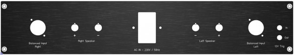

maxidcx a écrit:Salut, pour les faces arrières, je conseille que tu achètes la matière avec la prestation chez shaeffer, en2.5mm, car tu n'amortiras pas le cout du transport. mais il faut savoir que la finition "anodisé" noire de schaeffer n'est pas la même que celle des faces fournies avec les boitiers hifi 2000, ce qui n'est pas un soucis à l'arrière.
en hifi2000 les faces sont "brossées" et l'anodisation est faite après usinage, donc tout est noir y compris les cotés.
chez schaeffer le rendu est plus proche d'une peinture mat et c'est fait avant l'usinage, donc les cotés sont couleur alu par exemple.
pour les faces avant par contre, surtout celles de 10mm d'épaisseurs, alors il faut les envoyer, le résultat est plus propre.
attention aux tiggers, en général on prend des jack 3.5mm et la partie extérieure est en contact avec le blindage du cable, qui du coup va se retrouver à la masse de ton boitier. essaye de trouver des jacks isolés, qui seront plus gros, ou sinon prend des 3.5mm stéréo et n'utilise que les 2 contacts intérieurs, mais dans ce cas il te faut faire un cable custom male-male, car tu ne maitrise pas le brochage du trigger de l'autre coté.
Holà,
J'avais mis le sujet de côté et puis finalement je trouve dommage de ne pas avoir terminé mes boîtes alors que les blocs sont parfaitement fonctionnels.
Je vais suivre ton conseil de faire fabriquer directement les faces arrières par Schaeffer.
Par contre je cherche les côtes pour la position des fixations.
C'est un trou avec Fraisure pour vis clé Allen en M4 mais je ne trouve pas les côtes et ne fait pas trop confiance à mes mesures.
Aurais tu ça quelques part ?

Message » 17 Mar 2019 19:32
La face arrière du monstre vient de chez schaeffer. Rien à redire
Holà,

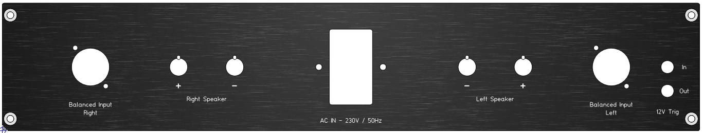

Je me réponds tout seul : On peut télécharger les dessins sur le site de hifi-2000 et lire les fichiers DXF et DWG avec Autodesk directement en ligne :bravo:
Donc l'écartement pour ceux que ça intéresse depuis le centre est de 5mm en abscisse et 7,5mm en ordonnée :wink:
ci-dessous
DENON AVC-A1H | Focal Electra 1028be + B&W CWM7.3 + Focal IW106 + SVS PC2000 x2 | Bluesound node 2i| Epson TW9300 | Xtrem Screen 1.1 gen2 UBC | PCHC kaz IX
