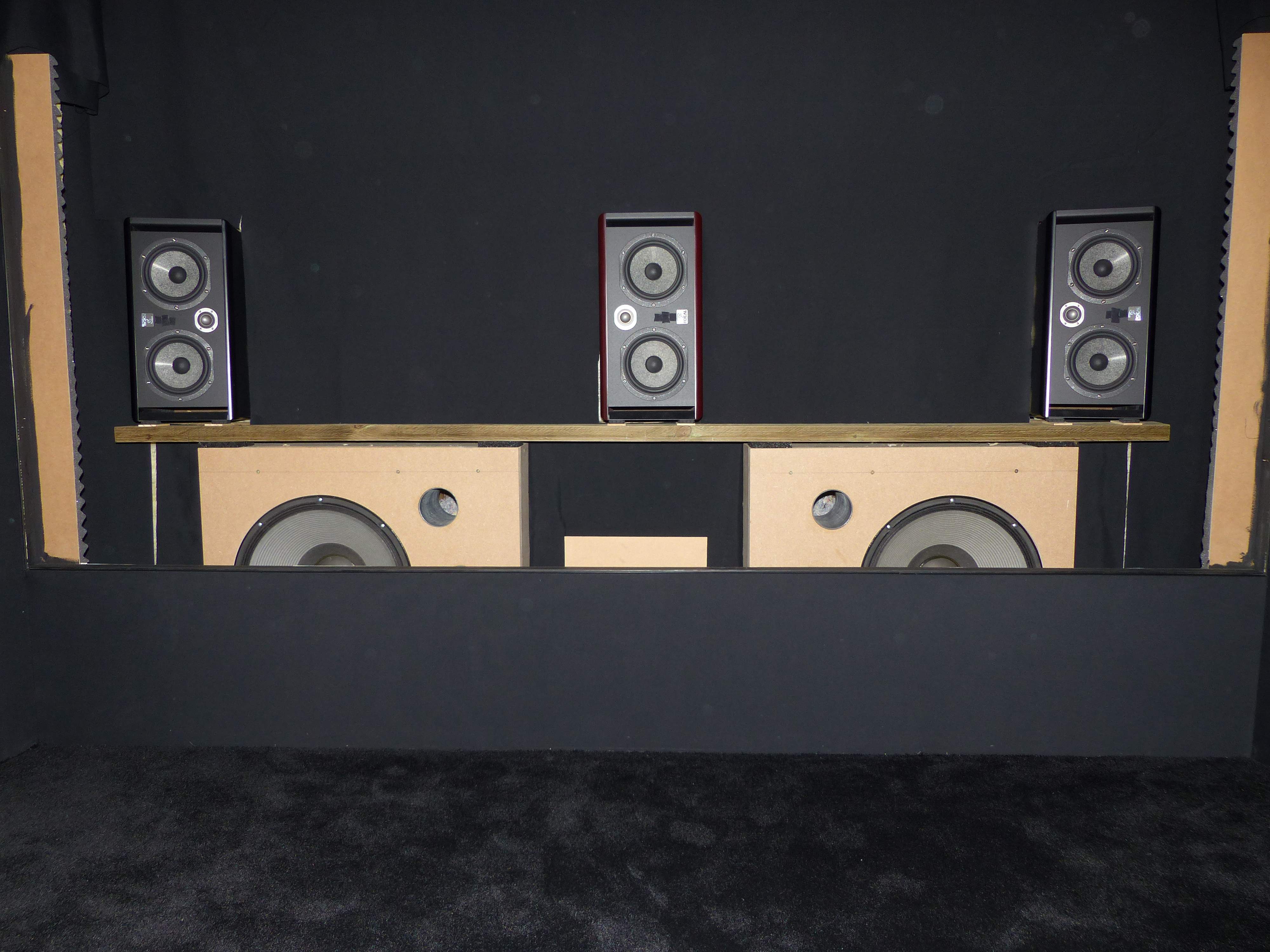

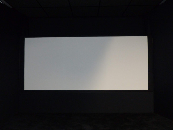

Boaf, pas grand chose... un tissu noir pour habiller l'ensemble autour des enceintes et hop !
- josk1
- Messages: 5751
- Localisation: haut-rhin
Si j ai bien compris ce sont les règles de maçon verticales qui sont visibles donc ça n arrangera rien ...
Ce qu’il faudrait c’est soit essayer de recouvrir les dites règles en feutrine soit plutôt , mettre un black backing sur l ensemble de la toile en avant des règles

Le cadre m'a été fourni par Chris24 et les règles de maçon (je ne sais pas si c'est vraiment ça qu'il utilise) sont déjà recouvertes de feutrine noire. Elles ne produisaient pas cet effet avec mon ancienne scène frontale. Donc la solution de josk1 devrait suffire.
Peut-être me faudra-t-il également peindre les caissons en noir mat.

Je ne pense pas. Le problème c'est que pour l'instant, tout ce qui se trouve à l'arrière de l'écran est clair et donc reflète la lumière. Si tu assombri tout le reste, les SUB ne devraient plus avoir grand chose à refléter... à voir

Peindre les caissons et même coller de la mousse acoustique dessus a été très bénéfique chez moi aussi bien acoustiquement que visuellement

Je vais y aller progressivement. Pour commencer du tissus entres les enceintes.-

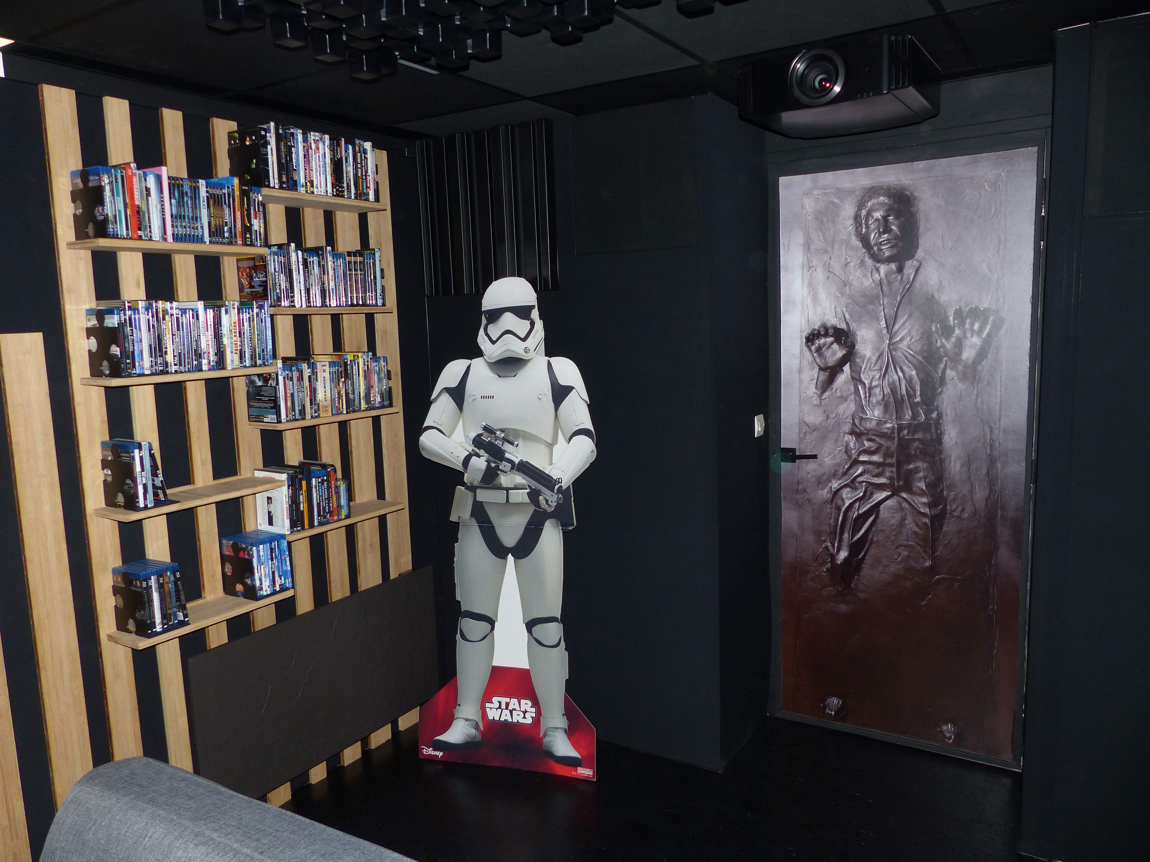

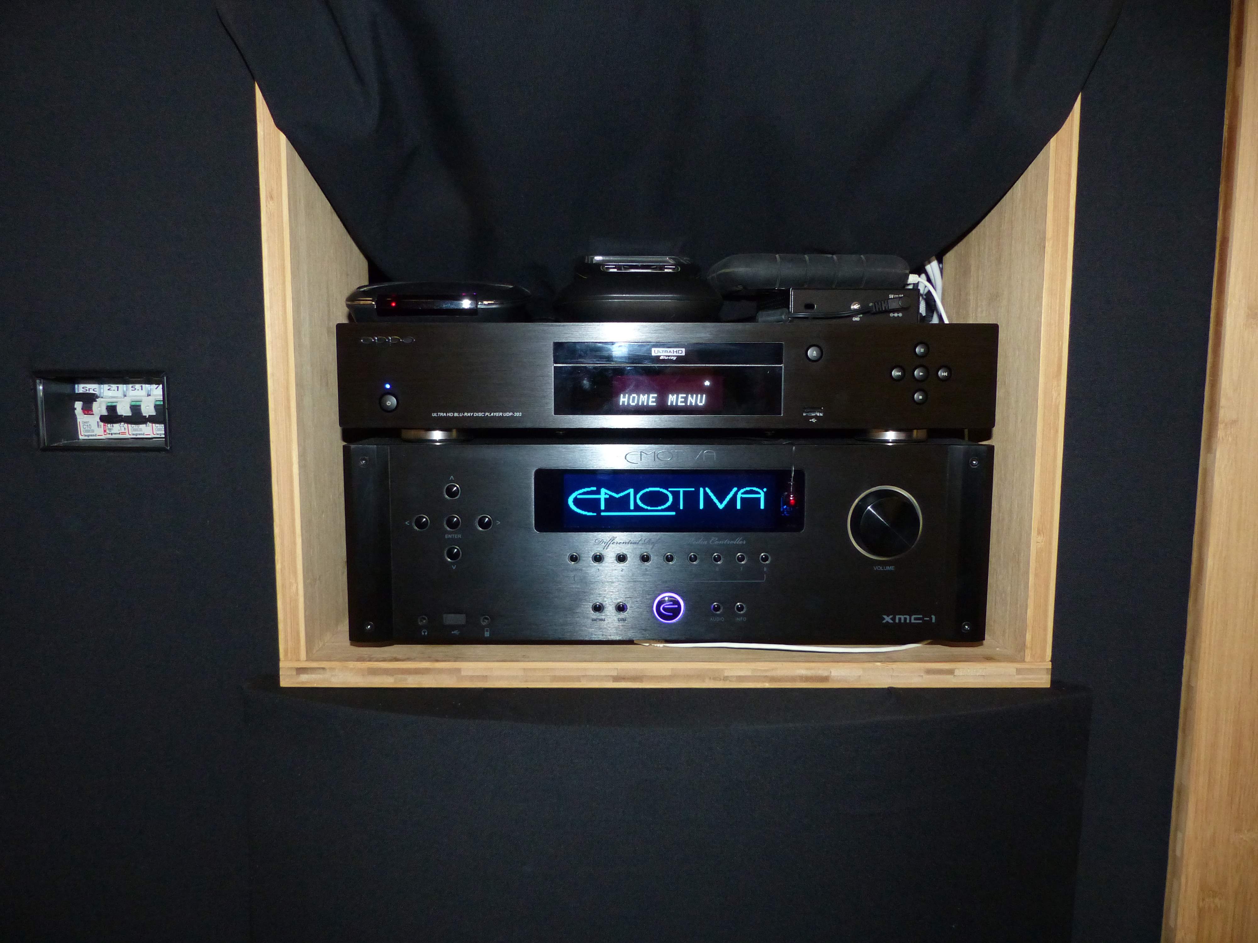

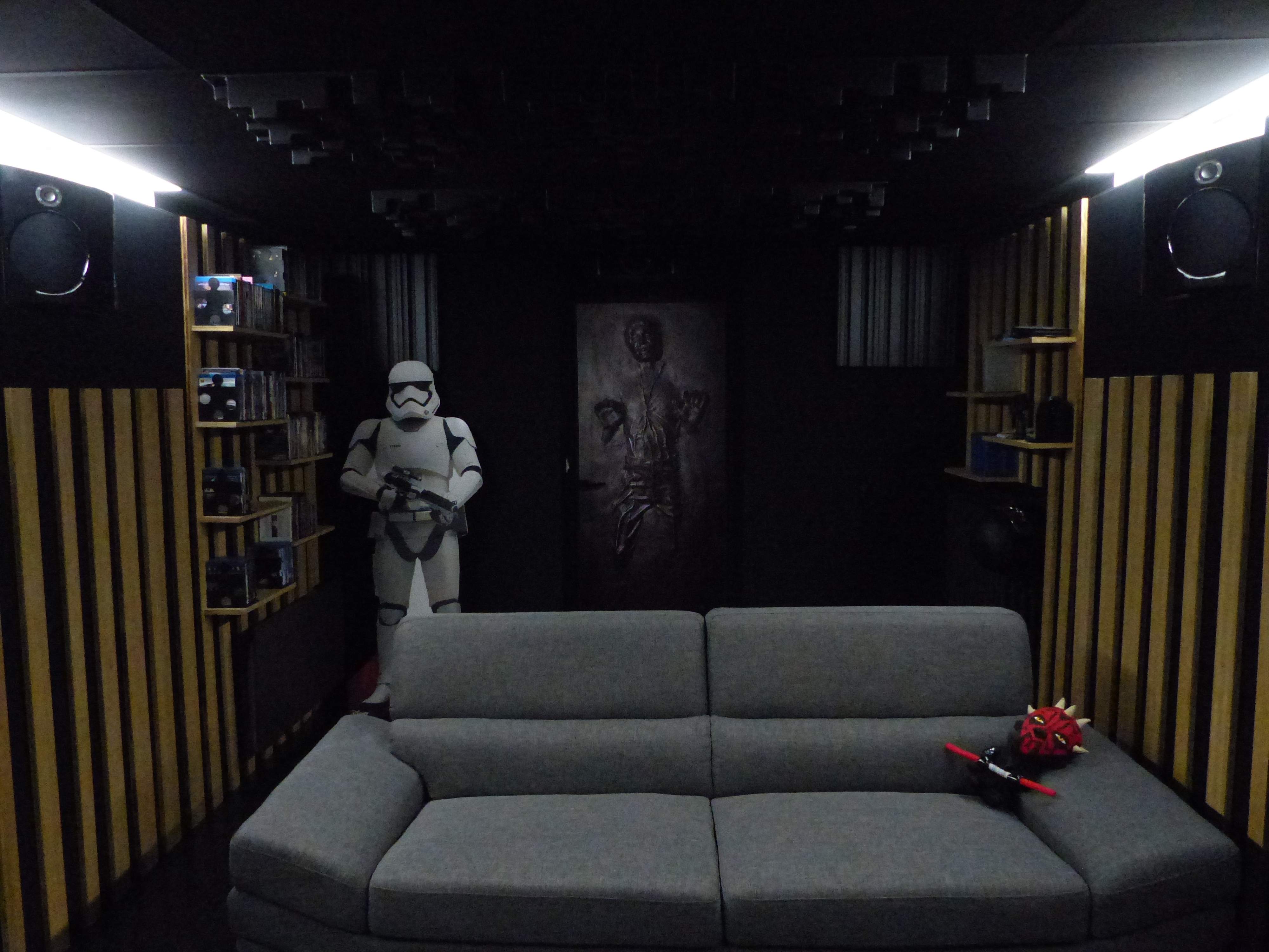

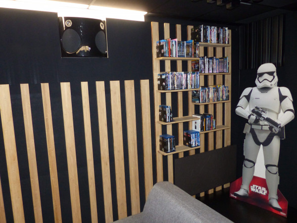

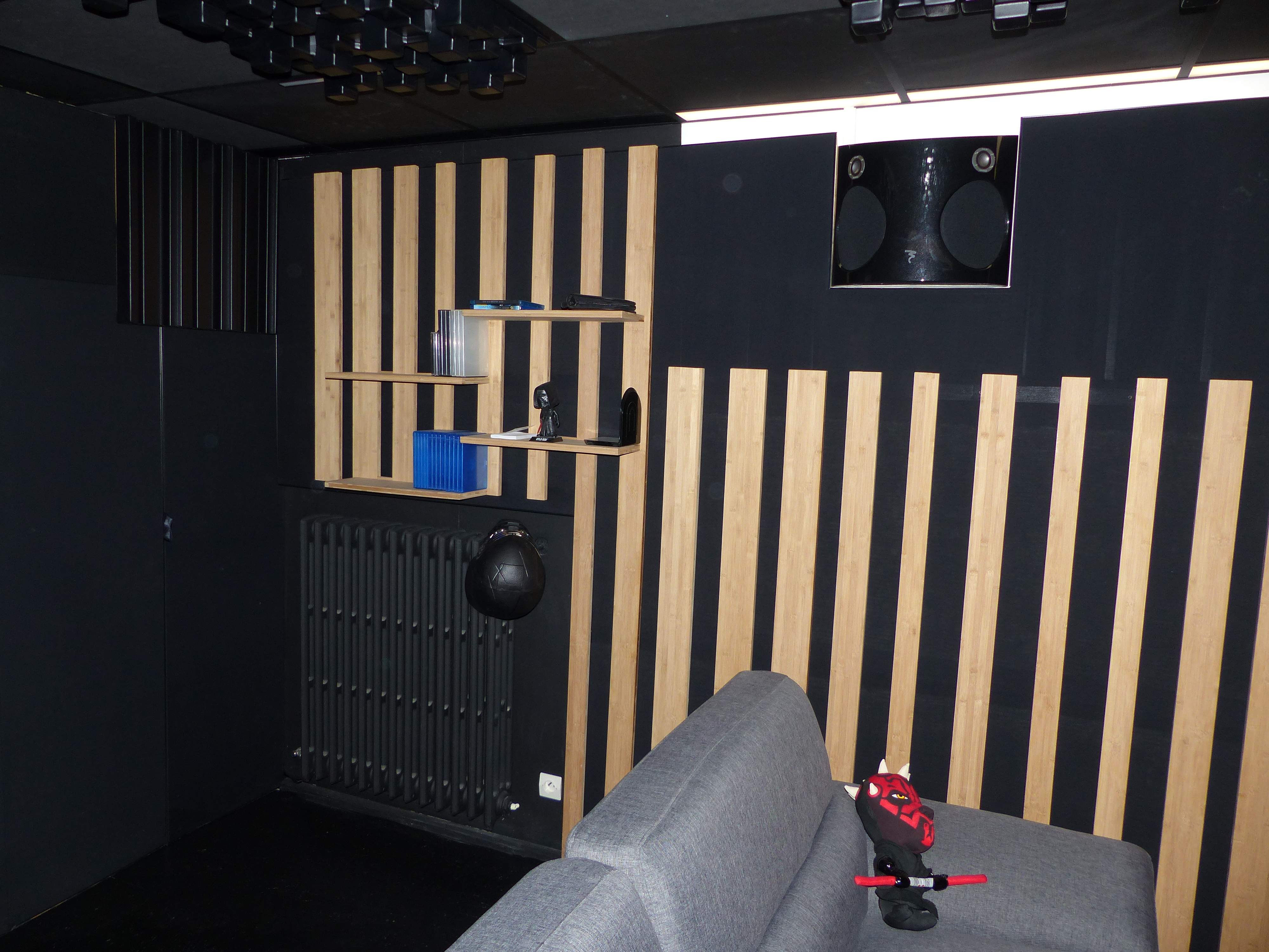

Quelques photos de l'arrière de la salle. J'estime que cette version de ma salle est terminée.

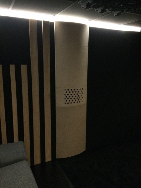

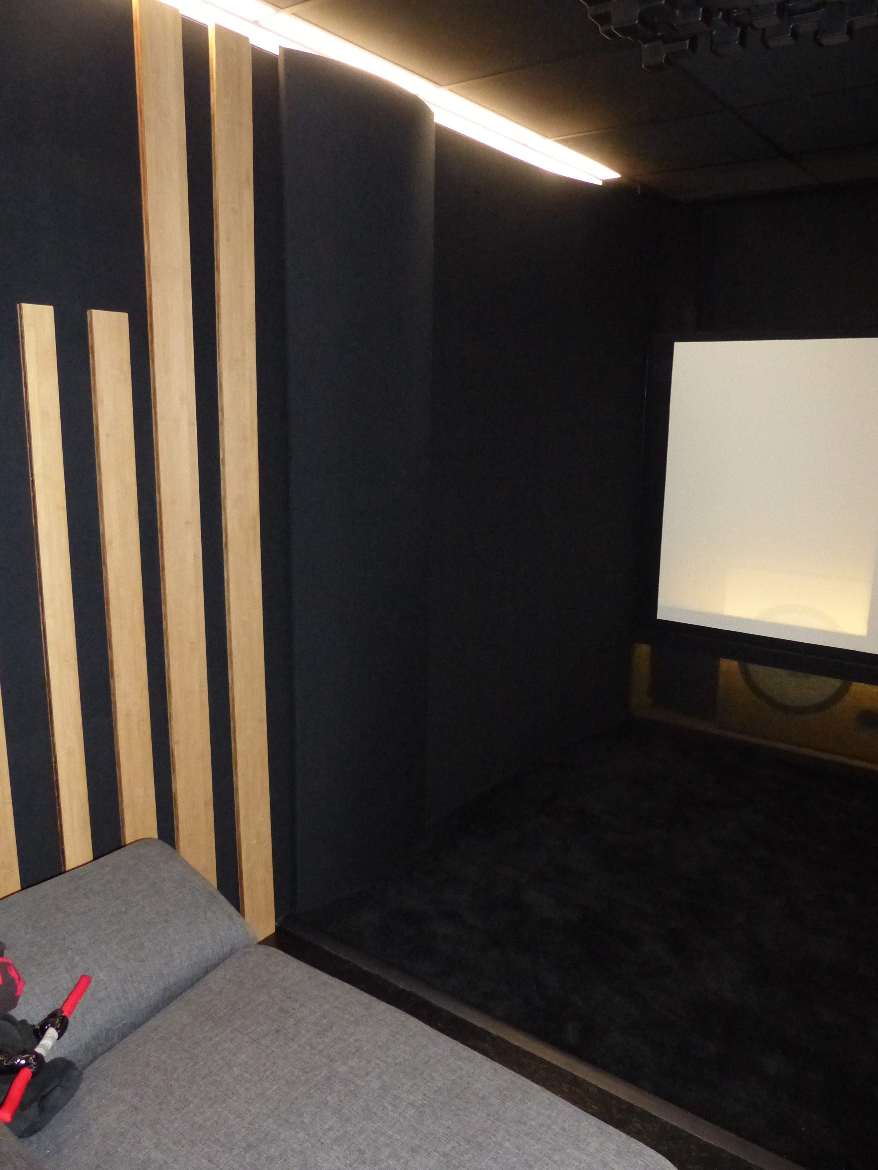

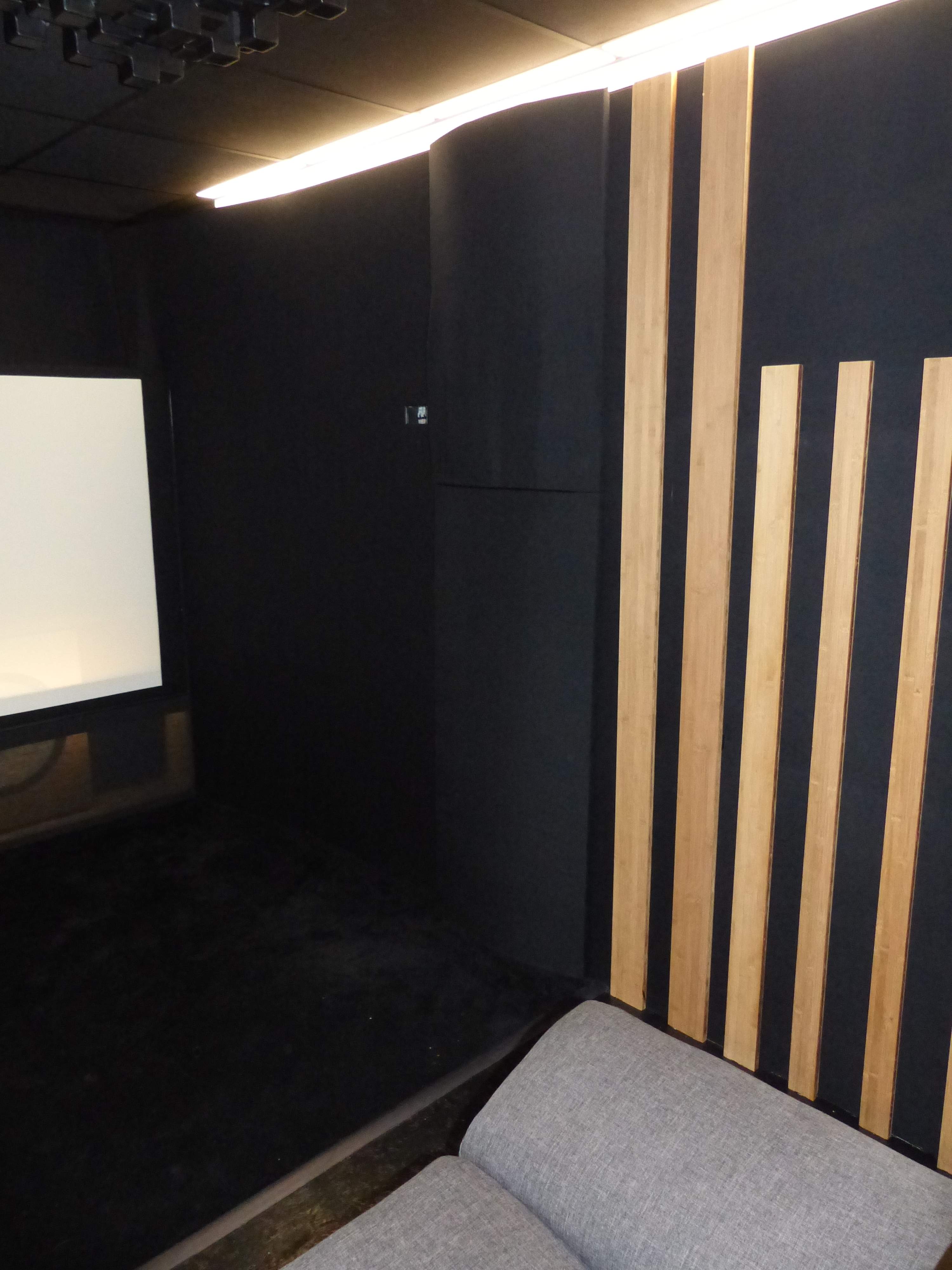

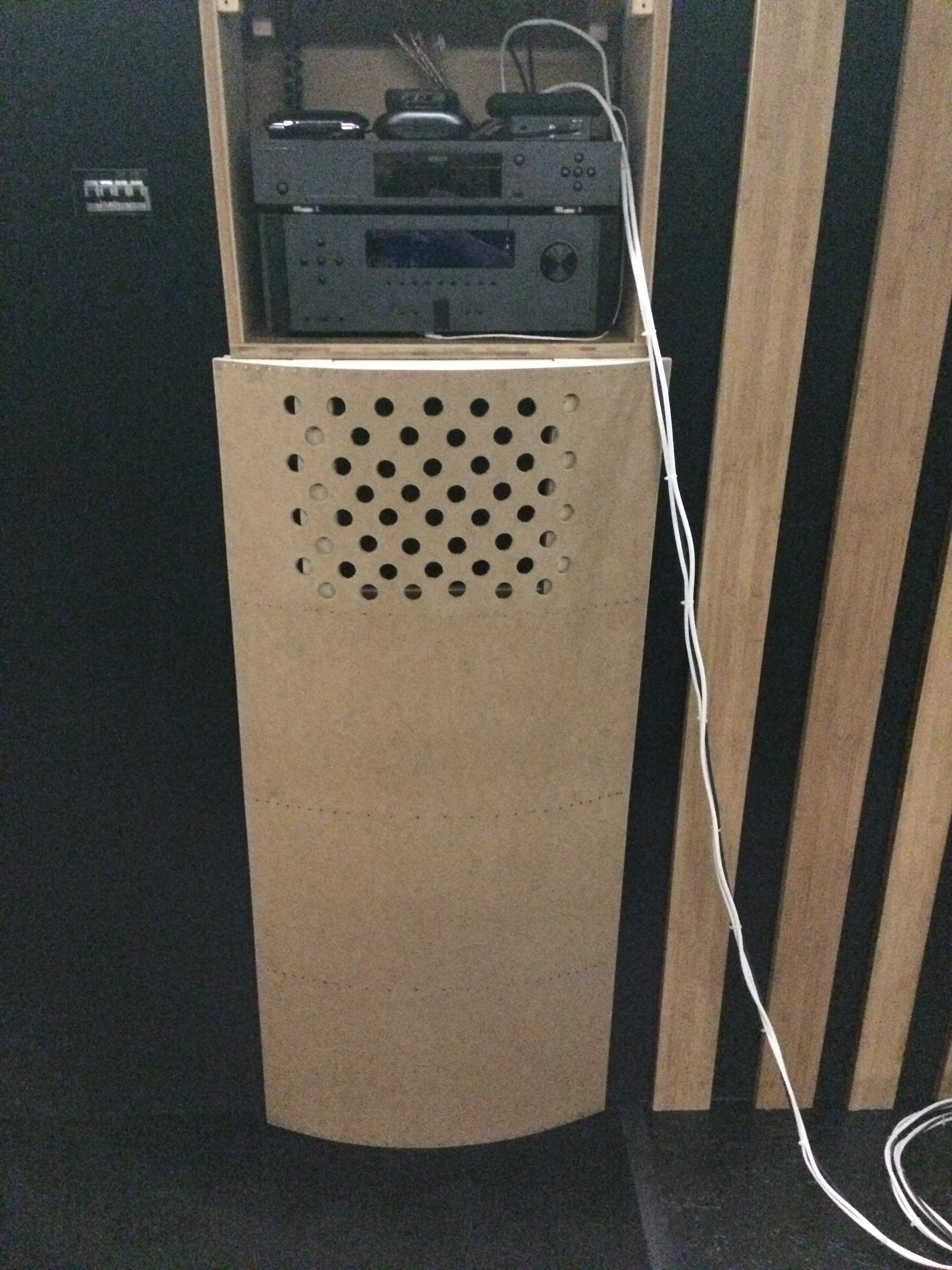

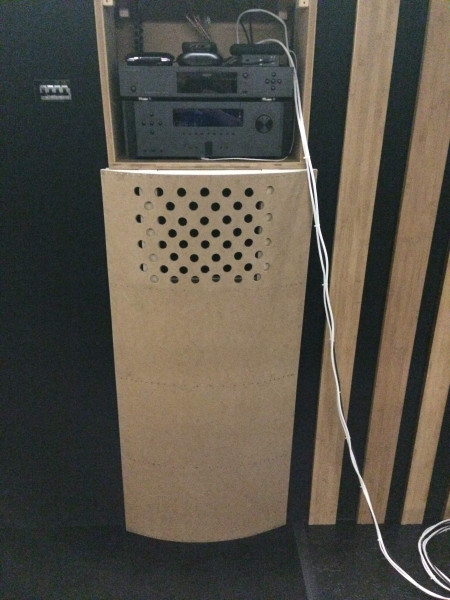

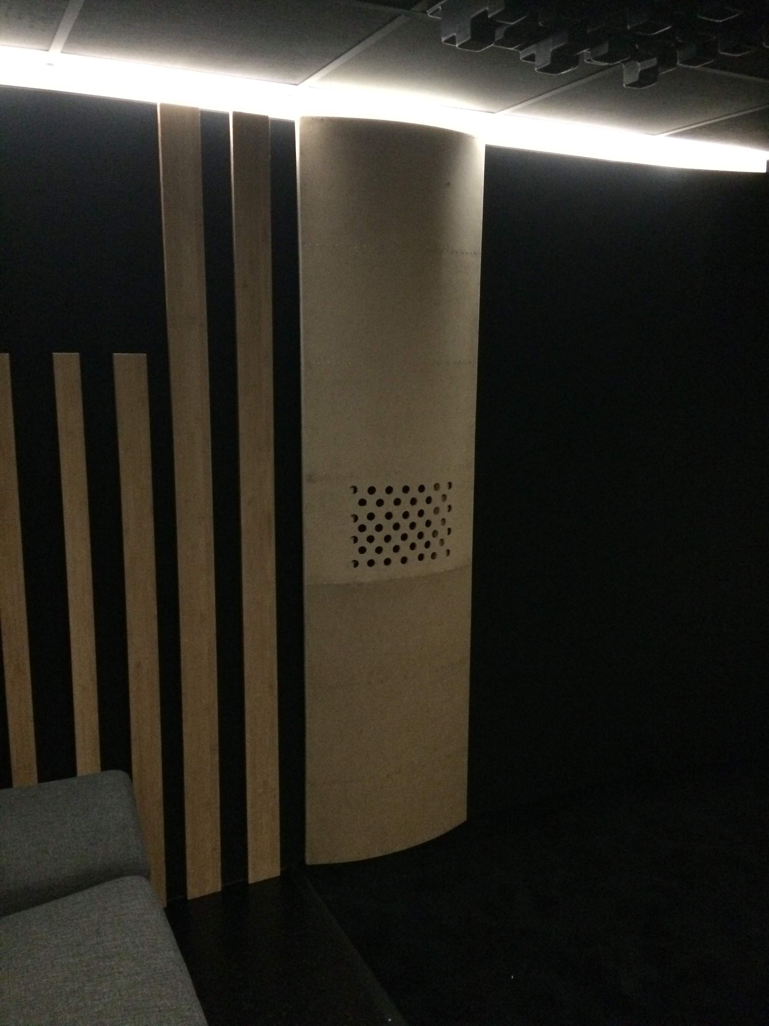

Des photos de l'avant. Le poly cylindre à gauche est très discret.La version "nue".Le poly cylindre à droite qui masque désormais les électroniques.La version "nue".

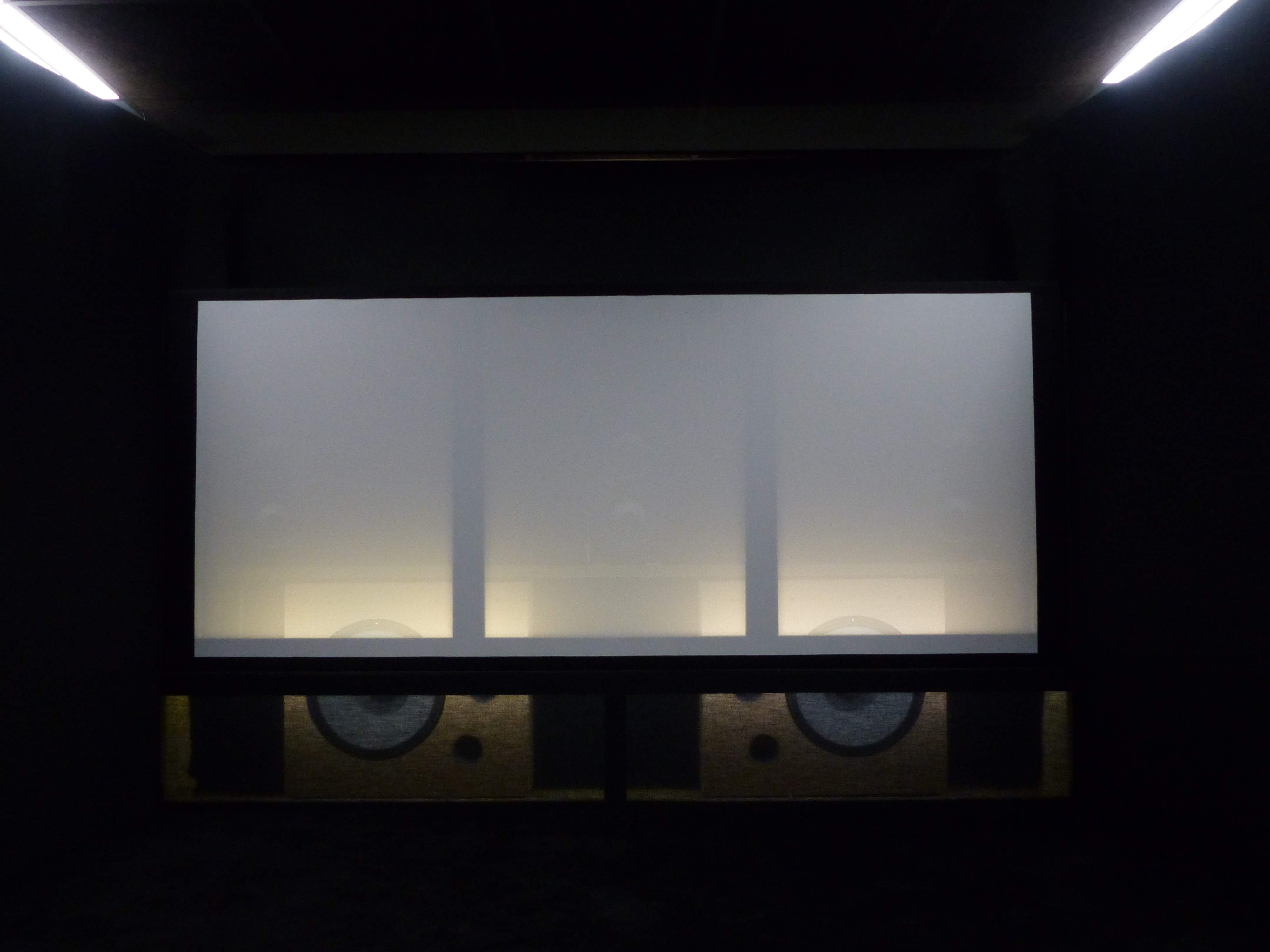

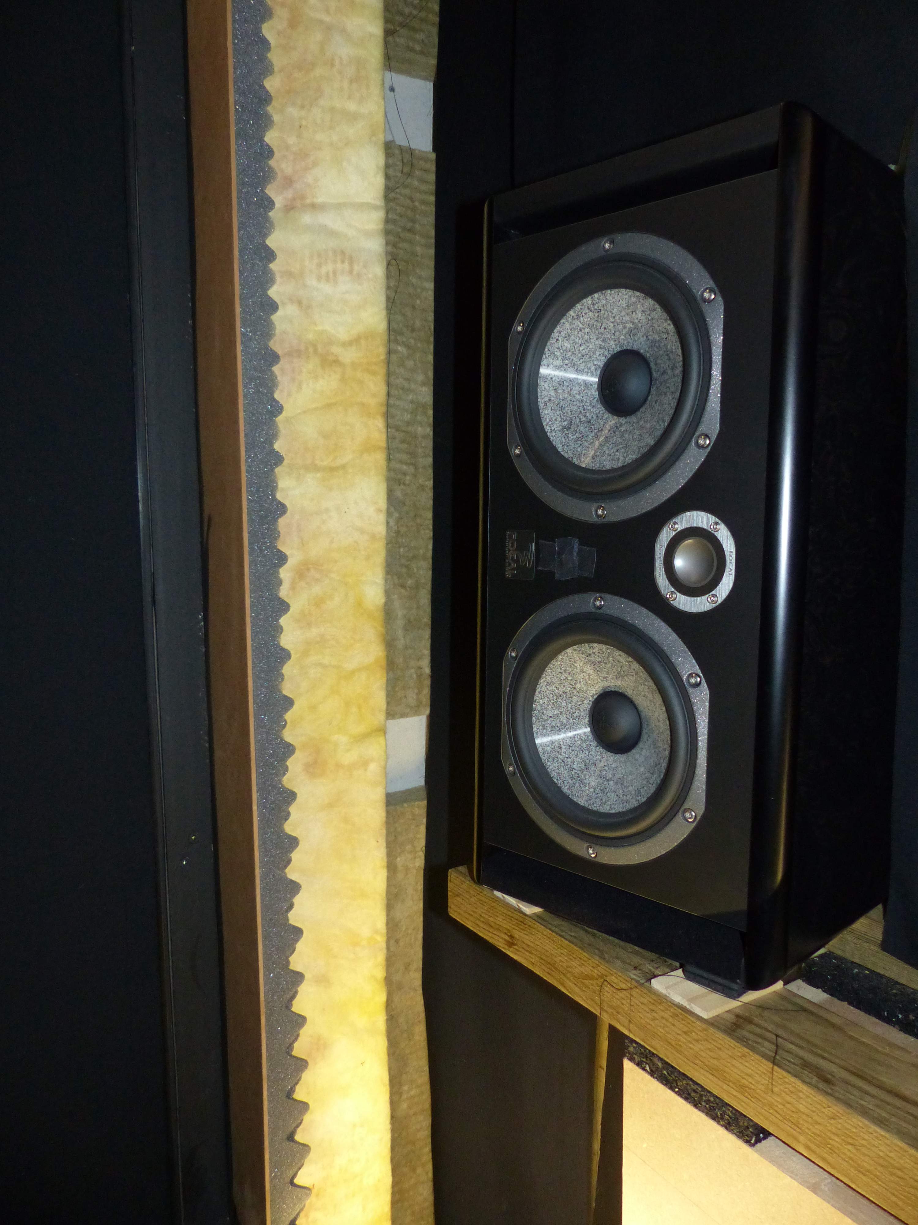

Des photos de la scène frontale. Avec l'éclairage allumé.Sans éclairage (un écran et rien d'autre pour distraire durant un film).Pour ceux qui suivent, j'ai ajouté du tissus autour des enceintes pour absorber toute la lumière qui passe au travers de l'écran.Un gros plan sur une enceinte qui permet des voir les divers traitements et le découplage (j'ai remplacé les pointes par des patins Stabren).
