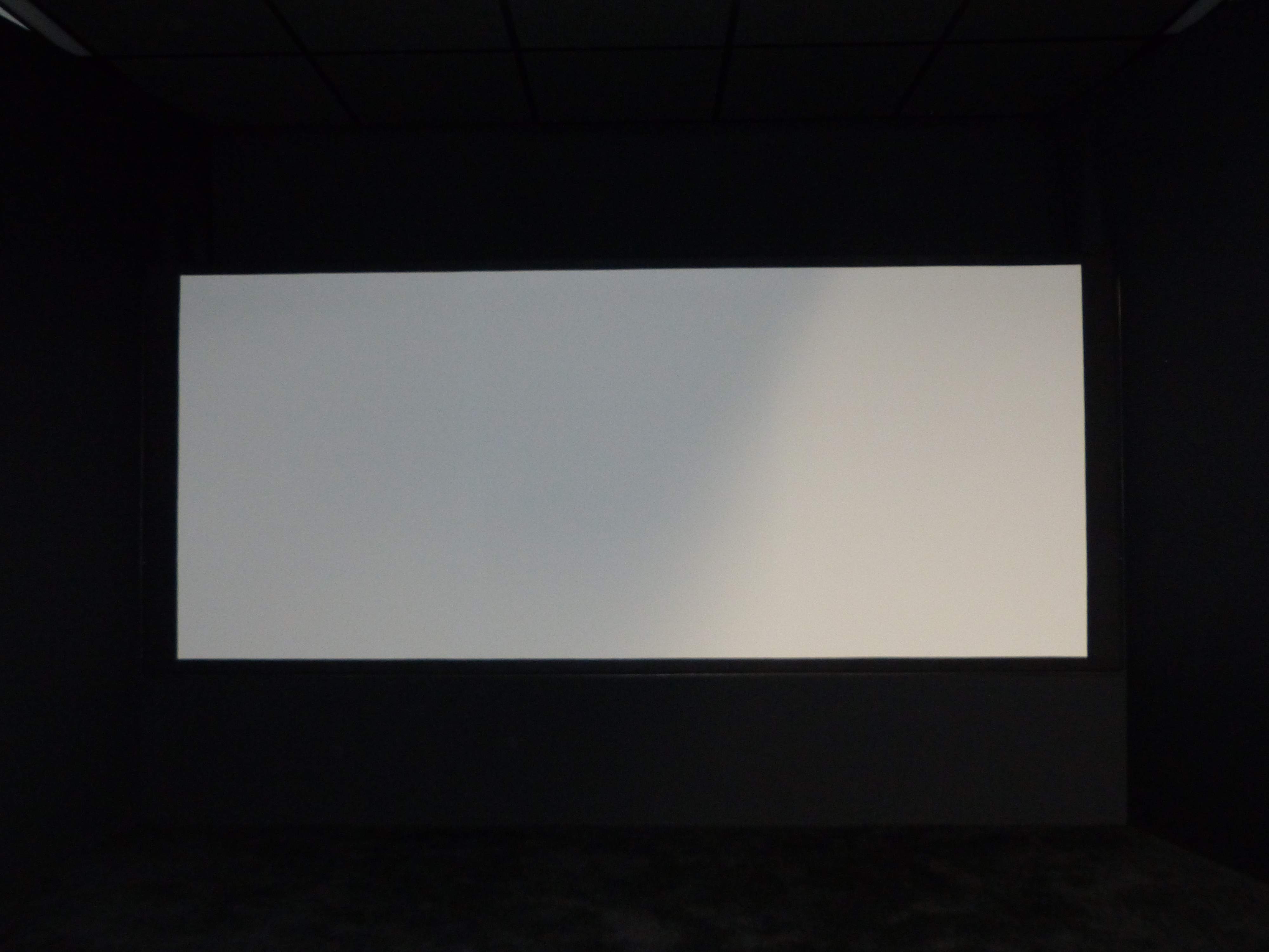

Des photos de la scène frontale. Avec l'éclairage allumé.Sans éclairage (un écran et rien d'autre pour distraire durant un film).Pour ceux qui suivent, j'ai ajouté du tissus autour des enceintes pour absorber toute la lumière qui passe au travers de l'écran.Un gros plan sur une enceinte qui permet des voir les divers traitements et le découplage (j'ai remplacé les pointes par des patins Stabren).
