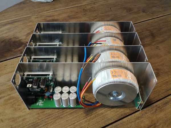

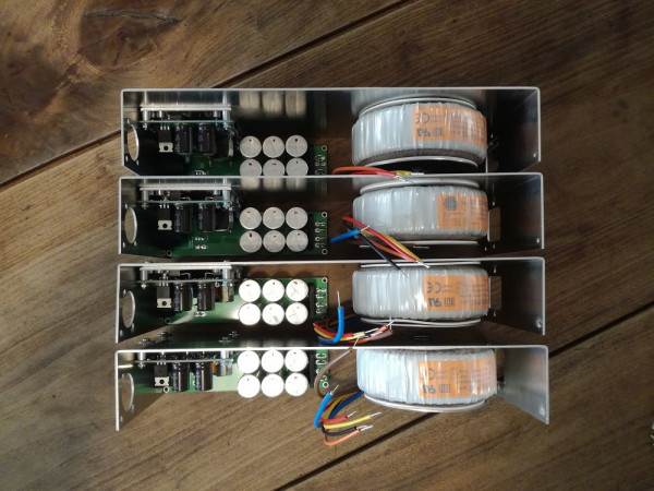

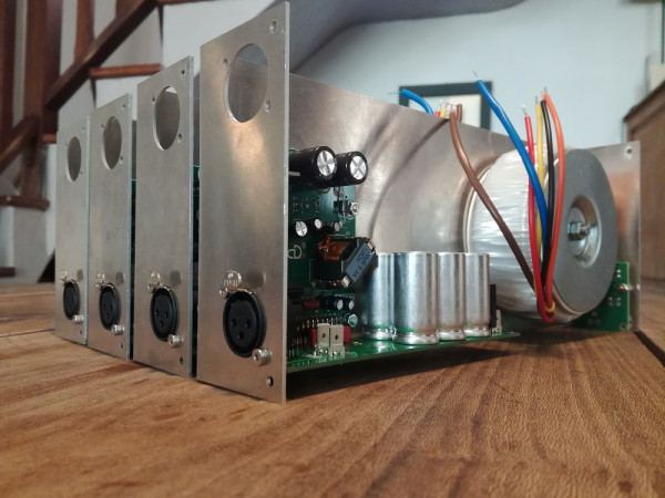

Message » 10 Juin 2019 17:07
A mon tour, c'est pas terminé mais ça commence à prendre tournure !
Il s'agit de modules Ucd180OEM, les transfos sont des 2x25v 160VA, la carte entrées/sorties redressement/filtrage est maison, et il y a une petite cartelette maison pour les primaires des transfos qui supporte 1 porte fusible (1 par transfo en plus du général) et permet d'acheminer proprement le 230v et la terre d'un module à l'autre avec des faston en //. Les platines sont réalisées en alu 1,5mm, pliées préparées par les soins de GoodNoize, qu'il soit encore une fois remercié :thks: Elles servent de support à l'ensemble mais aussi de dissipateur puisque le pad alu des modules est vissé dessus, mais aussi de blindage puisque tout ce petit monde est à la terre.
Je me tâte pour faire 2 autres voies avec 2x35v 250VA... j'ai encore deux modules Ucd180OEM, ou bien je les garde en dépannage.
Il faut encore que j'achète des embases speakon, on voit l'emplacement qui est libre sur la platine, ainsi que de quoi câbler le soft start dont j'ai commandé le PCB chez sjostrom audio. Le soft start sera commandé par trigger par la DSPiy.
A suivre...

Message » 10 Juin 2019 18:22
Super travail!
Et les tôles inox, tu les as faites toi même? Belle réalisation.

Message » 10 Juin 2019 18:23
tôles alu
beb
Messages: 10388
Inscription Forum: 02 Mar 2002 2:00
Localisation: retour à l'aube de la ville d'Hélène
Message » 10 Juin 2019 18:33
Oui,
les tôles sont faites en alu dans du 1,5mm.
GoodNoize a une plieuse, j'ai conçu le montage, il a réalisé les platines, le tout pour un coût modique. J'ai été au plus simple : j'ai câblé l'entrée bufferisée, sans option possible, et aucune des fonctions logiques n'est disponible, contrairement à ce qui existe sur l'autre platine que j'ai routé pour les 180/400OEM. C'est rudimentaire, mais je n'ai pas besoin de fioritures...
A l'usage je verrai si il faut rajouter une temporisation en sortie HP, il y a les place.
androuski

Message » 10 Juin 2019 20:20
Bien joué ça a de la gueule en rack comme ça !
Question noob: du coup tu alimentes en +\- 25V ? C’est moitié moins que ce que supporte l’ampli donc divise la puissance par deux ?
