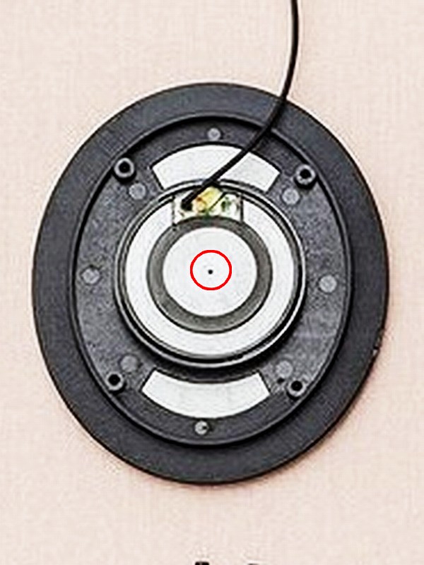

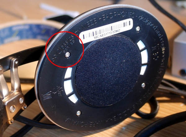

J'ai eu un Meze 99 Néo, qui est équipé des mêmes drivers que le classic.
Seul la fabrication bois et plastique les différencie et le diamètre du "trou" qui fait communiqué le HP avec la charge, ce qui devrait avoir pour effet de diminuer la quantité de grave.
Mais ça ne semble pas être le cas
Le Néo99 est confortable, voir très mais les coussinets en "simili" ne favorise pas les longues heures sur la tête.
Comme précisé quelques posts plus haut, c'est un casque fermé, dont le sentiment principal à mon avis est un cruel manque d'aération, je n'ai pas vraiment aimé.
Beaucoup trop de grave à mon goût, je l'avais "retravaillé" afin lui enlever un peu de son carctere rentre dedans et trop "basseux".
Malgré cette "correction" la nature de ce casque est correcte, mais un HD600, pour avoir eu un 650 doit être à l'opposé en terme de balance tonale et de définition.
J'avais eu la même impression sur son côté "oppressant". ce qui est dommage pour un casque ouvert
Ouverture arrière d'un Neo99:
Ouverture arrière d'un Classic
Correction possible
Autres possibilitées:
A c'est là:
Correction possible
A c'est là:
Je passe la main, ne sachant pas quoi te conseiller dans les 250/300 euros

Sur ce jpg, il apparait clairement que se sont les mêmes drivers utilisés sur le Classic et le Néo
